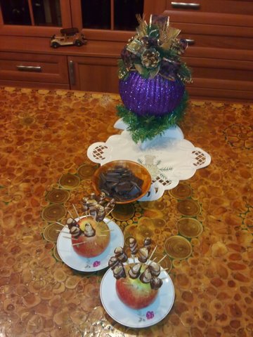

Pamiętam jak mój dziadek jakieś 30 lat temu robił różne rzeczy z drewna, m. in. korzenie jałowca ciął w talarki (jak ogórek), które potem naklejał na płytę wiórową, układając jakąś tam mozajkę. Następnie szpary między naklejonymi talarkami wypełniał żywicą, krórą mieszał z farbą kredową w proszku. Dokładne wymieszanie dość długo trwało i żywica przybierała konsystencję miękkiej plasteliny, gęstego budyniu, takiej gęstej papki. Dodawał do tego utwardzacz i szpachlą murarską wcierał tą żywicę między naklejone talarki. Potem szedł papier ścierny i szlifowanie aby upapranym talarkon od kolorowej żywicy przywrócić oryginalny kolor. Potem szły na to 3 warstwy lakieru. Płyta stołu w domu rodziców na już 20 kilka lat.
