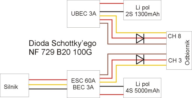

No dobra, temat już przerabiany i mnie wychodzi, że poniższy schemat jest OK ale...
Wolę się pytać jak płakać

Dobrze ale diody są niepotrzebne jeśli stosuje się UBEC. Przewód od regulatora idacy do odbiornika trzeba wyciagnac i zaizolowac (np. czerwony).

Maciej chodzi oto aby zasilanie było z dużego pakietu ale wrazie "W" (padnie ESC, za bardzo wydoi się pakiet itp.) jest zasilanie serw z drugiego źródła aby bezpiecznie wylądować.

Maciej jak wyciągniemy czerwony przewód z regulatora idący do odbiornika to pakiet główny nie będzie zasilał odbiornika? Tak to rozumiem. A tu Wojtkowi chodzi żeby odbiornik był zasilany z dwóch źródeł.
Może czegoś nie rozumiem?

ok ale od kiedy BEC ma sterowanie (zółty przewód) :) reszta jak najbardziej prawidłowa, tylko nie wiem czy te 3A jest wystarczające ?

od kiedy BEC ma sterowanie (zółty przewód) :) .
ojtam, ojtam, wziąłem kolorystykę z przedłużaczy, bo jak narysować biały przewód na białej kartce :)
Czy 3A wystarczy :roll:
W Proxime latałem na samym ESC Turnigy Plush 60A BEC 3A i dwa serwa Tower Pro MG16R na lotkach, dwa takie same na klapach plus serwo Tower Pro MG 955R na kierunku (kierunek zmiksowany z lotkami) oraz wysokość Tower Pro MG 90 dawało radę, to myślę, że tutaj prze dwóch serwach Tower Pro MG16R na lotkach, dwóch serwach Savox SH-0257MG DIGITAL na wysokości i kierunku Tower Pro MG 945R też da radę.
Dlaczego producenci w opisach nie podają jaki jest pobór prądu przez serwo :shock: No OK, zależy jaki jest duży opór na sterze/lotce ale jakieś chociaż uśrednienie :D

Meloow, w ilu modelach masz tak rozwiazane zasilanie?
Chcecie to kombinujcie dla mnie to dodatkowe ogniwo ktore moze zawiesc. W swoim modelu mam zasilanie przez 10A bec castla a z regulatora wyjety przewod zasilajacy od beca i wszystko dziala juz przez 1,5 sezonu.
Przez jakis czas latalem na podwojnym zasilaniu (ubec i bec z regulatora) i tez nic sie nie stalo, nie wiem jak to sie ma do 2 osobnych pakietow a o tym, ze ma byc zasilanie awaryjne skad mialem wiedziec.
Z mojej strony to wszystko, tylko pozniej rodza sie takie posty dlaczego spadl albo jaki power box i kill switch do zefirka.

Maćku ja jak czegoś nie wiem, nie jestem pewny, to pytam. Przykładem jest ten post. A Ty jak czegoś nie rozumiesz, to kłapiesz ozorem według swojego widzi mi się i jesteś jeszcze zdziwiony, że ktoś zwraca Ci uwagę.
W ilu modelach jest takie rozwiązanie? Nie wiem. A w ilu modelach samochodów jest regulowana wysokość zawieszenia? Prawda, że w nielicznych. I co, znaczy się, że źle, bo jest to kolejne ogniwo do ewentualnej awarii?
Wiedzieć jest Ci należnym, że nie było jeszcze tej całej elektroniki z Li-po'lami i power box'ami a modelarze latali.

Wojtek zdecydowanie diody mocniejsze nawet 10-16A shottky w plastikowych obudowach .

A ja wezmę Maćka w obronę. :) Czy jego rozwiązanie jest złe. NIE.
Więc radząc Wojtkowi i pośrednio mi nie napisał głupot. Więcej powiem - ja zrobiłem dokładnie jak Maciek powiedział, czyli wypiąłem czerwony przewód z regulatora. Ale Wojtka rozwiązanie z dwoma zasilaniami spodobało mi się i bardzo poważnie zastanawiam się nad jego rozwiązaniem.
W moim wypadku mam wszystkie serwa cyfrowe i te 3A dla mnie będzie za mało więc prawdopodobnie muszę wstawić większy BEC.

Diody w wypadku takiego zasilania nie mają żadnego uzasadnienia Maciek ma racje.

Krzysiek możesz usasadnić ? ale jak możesz to tak fachowo.
z tego co jak wiem to wiekszość przypadków gdzie występuje podwóje zasilanie (centrale tel. alarmowe, układy zasilania laptopów itd) mają właśnie u uproszczeniu takie rozwiązenie.

Marcin nie dorabiaj ideologi wystarczy popatrzeć po charakterystyce rozładowania pakietów li-pol ,jedyne zagrożenie w tym wypadku to takie że dojdzie do uszkodzenia regulatora lub jednego z pakietów wytłumacz mi w takim razie po co stosować w tym wypadku diody chyba tylko po to żeby jeszcze bardzie skomplikować układ zasilania . Diody stosuje się w wypadku kiedy w jednym z ogniw krytycznie spadnie napięcie i a jak widać na rysunku w obu wypadkach Wojtek zastosował beca więc napięcie będzie identyczne . Można oczywiście założyć że regulator który zastosował Wojtek pozwala silnikowi rozładować pakiet do zera co nie zmienia faktu ze odbiornik jest zasilany z drugiego pakietu więc nie komplikujmy tematu . Przy założeniu że silnik był by zasilany z pakietów li-fe a drugi pakiet będzie bez układu bec wtedy zastanawiał bym się nad diodami .

Panowie, a czy to nie jest czasem zalezne od rodzaju BECa jaki stosujemy-impulsowy/liniowy (chodzi o mozliwosc podlaczenia jednoczesnie dwoch BECow)? Ja mam dokladnie takie samo rozwiazanie jak Maciek i dziala przez 2 sezony. Cytujac instrukcje BECa Castle Creations:
"Can the CC BECs be run in parallel for very high current applications?
No, switching regulators like the CC BEC will fight each other if used in parallel. A separate component is needed to isolate them from each other. Castle is looking into creating something that will allow you to do this. Stay tuned!"
Wiec cos mi tutaj nie gra i osobiscie bym zostal tylko przy BECu.

Krzysiek (utopia) diody te to 2x 10A, mają dwie anody i jedną katodę. Przy zwarciu anod dostaję 1x 20A.
Krzysiek (Krzysztof) diody stosuję po to, aby w razie "W" (zwarcia w pakiecie, regulatorze, silniku czy jakimkolwiek innym zdarzeniu losowym, które zakłóciłoby znacznie pracę odbiornika) nie poszło z dymem wszystko a zwłaszcza aby można było bezpiecznie wylądować.
Pisałem o tym Maciejowi kilka postów wcześniej.
Proszę czytajcie całe wątki a nie tylko wybiórcze posty, bo robi się śmietnik.
Poza tym pytanie było nie dlaczego a czy, czyli: Czy ten układ jest OK?

Diody wcale nie są bezsensu .
Większość regulatorów BEC jest oparte o układy liniowe trzynóżkowce 7805/6 i pochodne generacje a te układy w większości nie są odporne na podanie napięcia wstecznego i własnie wtedy ulegają uszkodzeniu .
Przy dwóch źródłach zasilania nie uda się nigdy wpiąć obu jednocześnie tak by nie było różnicy w czasie na wyjściach stabilizatorów.
Łączenie równoległe stabilizatorów liniowych jest dopuszczalne tylko gdy wszystkie posiadają wejścia podpiete pod to samo źródło zasilania .
BEC taki jak proponuje Maciek byłby ok gdyby w kadłubie szybowca szło upchnąć tyle co w dużym akrobacie na benzynkę .
Te wszystkie przepychanki mają sens gdy wszyscy wiedzą co w czym musimy upchnąć ... inaczej to bez sensu .
Boogie - złośliwcu i co mam se do translatora biegać ;) ;)
Castle pisze o swoich - wyłącznie o swoich regulatorach i jak skumałem nie wolno łączyć ich równolegle ale równolegle "na żywca" .( mój angielski na poziomie kali jeść kali pić )
Zastosowanie diodek w każdym układzie separuje jeden od drugiego - nic się od tego nie uszkodzi .
Tak samo można podpiąć równolegle 2 BEC jak i 2 akumulatory .
Gdy jeden padnie drugi zasila odbiornik ale dioda już uniemożliwia branie prądu przez pusty / padniety akumulator czy uszkodzony BEC

Wojtek wiem doczytałem się po co chcesz zastosować diody , podpowiem Ci tylko że im więcej elektroniki tym gorzej ja osobiście układ odbiornik serwa od pewnego czasu czyli od rozwalenia kilku modeli kiedy padła mi elektronika zasilam bezpośrednio z 2 celowego pakietu li-pol bez żadnych elementów pośredniczących.
Im wiecej elektroniki tym gorzej, wiec dla tego są tylko 2 diody, i tylko po to aby sie napiecie nie cofało do BECa

Patrząc na złożoność dwóch propozycji zasilania (ESC with BEC & UBEC or ESC without BEC & UBEC - Krzyśku to gratis dla Ciebie abyś nie stracił kontaktu z językiem ;) ) łatwiej jest mi przeciąć jeden kabelek jak wlutowywać dwie diody, tylko wówczas do zasilania odbiornika przynajmniej pakiet 2S 2200mAh.

Marcin no i dlatego wymyśliłem sobie zasilanie z dwoma diodami, a im więcej pytam tym jestem bardziej zdezorientowany.
Jak przeczytałem, że Krzysztof zasila odbiornik bezpośrednio z pakiety 2S, to moja wiedza o elektronice modelarskiej legła w gruzach.
Nigdy nie byłem w niej orłem ale chyba bym nie zaryzykował takiego zasilania.
REASUMUJĄC:
    1. zostawić zasilanie takie jak pokazałem na schemacie?
    2. usunąć czerwony kabel z ESC i zasilanie odbiornika z drugiego pakietu przez UBEC?

Zrob tak - zmontuj 1 uklad - i sobie na stole rozlaczaj i symuluj problemy - a to jeden pakiet wypnij - a to drugi
pozniej to samo z 2gim ukladem i zobacz co bardziej odporne i co CI bardziej podchodzi :)

Nie wiem jak u innych, ale ja mam usunięty czerwony kabelek z ESC i zasilam odbiornik z drugiego pakietu, ale MiNH 6V 2100mAh, oczywiście bez UBEC. Zrezygnowałem ze wszelkiego rodzajów UBEC-ów, bo byłem świadkiem kilku kretów z powodu padnięcia tychże. Tak latam 2 lata Cataliną. Wychodzę z założenia, że skoro UBEC lubi padać, to go po prostu nie stosuję i już 8-)

Utopia, a sprawdziłeś wielkość BEC'a 10A castla? Daję głowe, że wejdzie on z palcem w.. oku do tego modelu.

Ojej to tez mi zjara odbiornik na którym pisze 4,8 V nie chce być złośliwy ale latam tak już od dwóch lat i jest bezpiecznie dorabianie ideologi ze coś mi się upali jest śmieszne .
edit
tak na koniec pisze o rzeczach które są praktykowane prze wielu modelarzy i nie wysilam się na komplikowanie czegoś co jest proste tak zasilało się odbiorniki 20 lat temu i sprawdza się to dzisiaj

PostNapisane: piątek, 16 marca 2012, 18:04
Posty: 890
"Specyfikacja:
- napięcie wejściowe: 5.0-24.0 V (2-6 ogniw Lixx, 5-20 ogniw Nixx)
- napięcie wyjściowe: programowane 4.8 do 9.0 V, fabrycznie 5.1V
- prąd wyjściowy: 5.0-7.0A ciągłego, 10A chwilowy
- waga z kablami: 11g
- wymiary: 30 x 15 x 10 mm
http://www.arthobby.pl/index.php?page=8&prod_id=973
Maciej
 Tytuł: Re: Wolę 10x zapytać jak 1x roztrzaskać model
PostNapisane: piątek, 16 marca 2012, 23:34
edit
OK, ale nie tylko o odbiornik chodzi (chyba)...
Na moich jest napisane: od 3 do 9V (albo podobnie), czyli odbiornik mieści się w tym przedziale, ale nie wszystkie serwa to (chyba) przeżyją. Bo (chyba) odbiornik jest mniej wrażliwy na woltaż, niż serwa...???
Przepraszam, że się wtrącam, ale elektronik ze mnie żaden, a mam model, dość spory; ca 2400, 38ccm, i też wolałbym nikomu krzywdy nie zrobić.
Czyli też chciałbym mieć jasność. ;)
