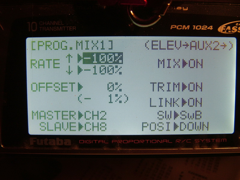

Wywaliłem standardowy program czyli ALIEVATOR i zrobiłe tam jak Maciej napisał czyli MIX 1
Czyli:
Master CH 2
Slave CH8 i próba była też na CH5
Zresztą wstawie fotkę jak to ustawiłem
1.jpg [ 144.02 KiB | Przeglądane 7553 razy ]
No i sprawa odrobinę się poprawiła ale nie do końca. Przy szybkim ruszaniu dźwignią wyraźnie widać że jedna (zazwyczaj ta podłączona do CH2) drga szybciej a druga wolniej.
Na tą chwilę jeszcze nie panikuje ale muszę jeszcze pokombinować.

A co to za offset 1% z ang. to jakieś odsunięcie lub przesunięcie ???
Jeszcze jedno ! Kanał 8 jest podłączony do jakiegoś przełącznika więc zniera z niego sygnał i w ten sposób ma dwa sygnały trzeba odłączyć oczywiście nie fizycznie tylko programowo przełącznik.
Ostatnio edytowano poniedziałek, 12 marca 2012, 21:34 przez Graffi_25, łącznie edytowano 1 raz
 Tytuł: Re: Czy to problem czy nie ????? - trochę pilne.
PostNapisane: poniedziałek, 12 marca 2012, 21:28
Pytaj mnie. Pojęcia nie mam.
Jak w MASTER ustawiam:
CH 1 offset 0%
CH2 offset -1%
CH3 offset 0%
CH4 offset -1%
CH5 offset -100%
CH6 offset -2%
CH7 offset 0%
CH 8 offset 10%
Tego nie można edytować. Tak na prawdę to nie mam pojęcia co to jest. W instrukcji nic nie piszą.
PostNapisane: poniedziałek, 12 marca 2012, 21:40
Posty: 890
Zdaje się, że jest to przesunięcie neutrum serwa - dziwne, że jest to wartość stała w dodatku dla każdego kanału inna w dodatku jakieś losowe liczby (może to wartości trymera i subtrimów??????)
Kolejna sprawa - Spróbuj ustawić mix na czystym modelu ale samolot i np. kanał 2 i 8 oraz 2 i 5.
Szkoda, że nie ma krzywej dla mixu jak w 8FG - tam widać to wyraźnie.
Druga sprawa banalna !
Od czego jest serwo tester w nadajniku? :)
Wychylać po woli drążek i trzeba patrzeć na wartości w słupkach, czasami może to nie być widoczne na tym testerze ale moim zdaniem w tym wypadku będzie to widoczne.
Sprawdzałem u siebie w 8ce i Offset to przesunięcie, ja mam do ustawienia oś Y i oś X i odpowiednio krzywa przesuwa się w osi X i Y zmieniająć neutrum i charakterystyke ruchu serwa. Działać musi bo po to jest takie radio.
Czekam na dalszą odpowiedz.
Maciej
PostNapisane: poniedziałek, 12 marca 2012, 21:53
Maciej robie to na czystym modelu i na ACROBATIC czyli samolot. Tylko w tej opcji jest ALIEVATOR :) I dokładnie jak piszesz CH2 i 8 przy CH 2 i 5 mam problemy bo serwo z CH 5 automatycznie przestawia się o te 50% i musze dodatkowo je ustawiać, ponieważ zakres wychyleń tego serwa jest o 50% mniejsze.
Co do testów serw za pomocą nadajnika to faktycznie nie robiłem i muszę to jeszcze sprawdzić.
PostNapisane: poniedziałek, 12 marca 2012, 22:05
Posty: 890
A jeśli przestawi się orczyk na serwie o te 50% i ustawi mechanicznie tak jak jest to drugie serwo to zakresy są takie same i prędkości także?
