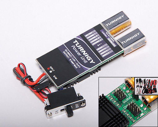

Ponieważ nie znam się na elektronice i elektryce również więc muszę Was zapytać czy to co mi wpadło do głowy wyda.
Chodzi mi o zasilanie do Minimoy. Chcę mieć dwa zasilania serw. Jedno podstawowe drugie zapasowe.
Wpadł mi taki szalony pomysł. Kupiłem w HK coś takiego:
http://www.hobbyking.com/hobbyking/stor ... odels.html
BAC.jpg [ 68.9 KiB | Przeglądane 5765 razy ]
I teraz się zastanawiam czy można byłoby tak zrobić i czy to będzie działać :?: :
W jedną dziurę, zakładam że preferowaną jako podstawowe źródło zasilania wepchnąć pakiet 2S 2200 a w drugą dziurę wepchnąć no właśnie... zasilanie z pakietu podstawowego 4S 5000 za pomocą przejściówki którą wepchnął bym do wejściem od balansera w pakiecie a z drugiej strony do drugiego wejścia na BEC-u.
Będzie to w ogóle działać czy czegoś nie usmażę ?????????????????????
Kurde mam nadzieje, że mnie rozumiecie.
No i jeszcze nie wiem czy są takie wtyczki, że z jednej strony są igiełki, które wejdą do wtyczki na pakiecia a z drugiej strony gniazdo, które wepchnę w igiełki na BEC-u (nie śmiać się prosze z mojej fachowej nomenklatury)
No chyba że ktoś ma lepszy sposób podpięcia głównego pakietu do tego ustrojstwa.

max zasilanie to 12,6V 4s na pewno spali ten manager

Konrad zrób jak ja (mądre głowy mi to doradziły).
Pakiet 2S 1300mAh podpięty pod UBEC i to do odbiornika na wolny kanał.
Pakiet 4S 5000mAh podpięte pog regulator 60A z BEC 3A na kanał od silnika.
W UBEC i regulatorze na czerwonym kablu (tym z plusem +) dioda Schottky'ego.
Odbiornik bierze prąd z silniejszego źródła.
Jakby nie patrzeć Obrazek z tyłu a odbiornik ma zasilanie.

Wojtek ponieważ mam to ustrojstwo to chcę go wykorzystać.
Jak się nie da to zrobię jak mówisz.
A czy jest możliwość tak zrobić żeby z tej wtyczki od balancera wziąć tylko np. 2S lub 3S, czyli tylko wepchnąć dwie igiełki. :D

"Compatible with standard servo plugs JR/Futaba.
Accepts 7.4V to 12.6V battery pack input voltage"
to mówi samo za siebie !

sczerze to nie zaryzykowałbym aby to takiego modelu pchać manager turnigy !
poptrz na to http://www.ef3m.pl/15,powerbox-12-power-switch.html
Jak on wie które jest silniejsze ? Ale mieszacie jakby to była 3 m extra z napedem benzynowym .. :D
