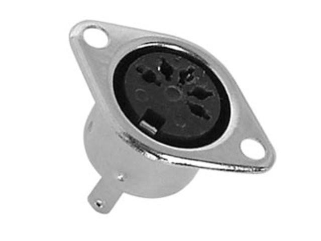

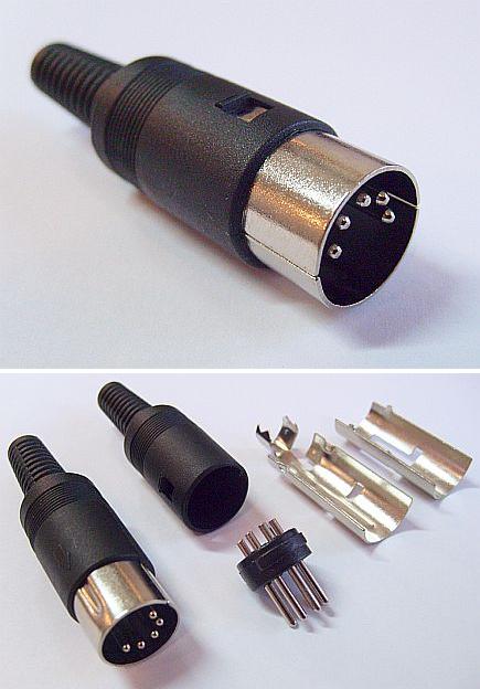

DIN5w.jpg [ 38.41 KiB | Przeglądane 6854 razy ]
DIN5g.jpg [ 18.34 KiB | Przeglądane 6854 razy ]

To te zdjęcia mnie natchnęły do tego pytania
W tym zastosowaniu zatrzask jest niewskazany, bo nie ma zupełnie podejścia do podważenia zatrzasku, a na siłę to w końcu coś się wyrwie.
Ponieważ obie końcówki będą wklejone na sztywno, nie będzie też możliwości, żeby niepoprawnie je połączyć.
Dziękuję wszystkim za podpowiedzi.

PostNapisane: czwartek, 10 listopada 2011, 05:34
Tak sobie myślę ze problemem przy wtyku który pokazałes (tym pierwszym) problem to krótkie piny. Ja sie skrzydło rozchwieje to moze sprawiać problemy. Drugie znacznie lepsze, z tym żebardziej precyzyjne. Trudniej trafić. Ja bym sie zastanowił nad wtykiem Melowa, z tym za usunąłbym zatrzask.

PostNapisane: czwartek, 10 listopada 2011, 09:59
Na pewno masz rację baxter z długością pinów. Co prawda w catalinie skrzydło będzie i tak przyśrubowane 4 śrubami do pylonu. Już to nie pozwoli na jakieś ruchy czy skręty. A dochodzą jeszcze 4 zastrzały. Nie mam takich jak piszesz, a tylko po to do Poznania jechać to mi się nie uśmiecha :) Może zblokuję 3 albo 4 komplety wtyczka-gniazdko od serw w jakis "pakiet". Długośc taka sobie a kontakt wydaje się wystarczający.
