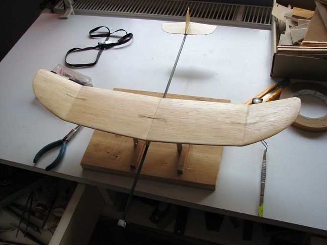

Witam.
Uporałem się wreszcie z tym szybowczykiem. Dziś rano była bardzo dobra, prawie bezwietrzna pogoda. Natychmiast to wykorzystałem i wypuścięłem szybowczyka na pobliskim, szkolnym boisku. Poleciał pięknie. Jakieś 30- 40 m. Długo trzymał wysokość, a potem łagodnym łukiem wylądował w trawie. I o to mi właśnie chodziło!.
Zmontowałem go tak jak powiedziałem w poprzednim poście. Dziękuję wszystkim panom za pomoc i wspieranie mnie. W następnej kolejnośći zbuduję skrzydło styro.
Józek.
