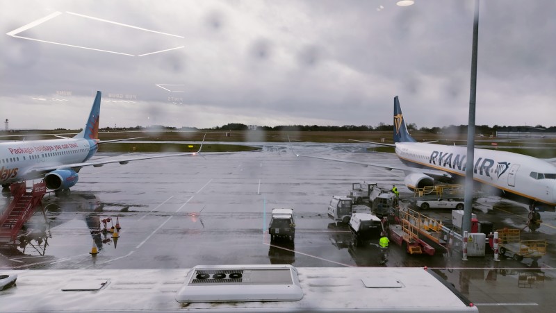

Zapytam Was tak samo jak żona mnie zapytała i nie umiałem Jej logicznie odpowiedzieć. Na załączonym zdjęciu są końcówki skrzydeł tego samego modelu samolotu. Boeing 737. Jeden ma winglety tylko do góry, a drugi również w dół. Dlaczego ?

No właśnie nie tego samego. Dzieli je wiele lat. Technologii i zmian.
Te podwójne to nowsza konstrukcja lepiej wyliczona. Lata ciszej i oszczędniej.

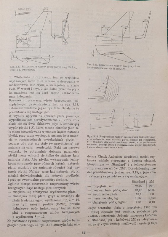

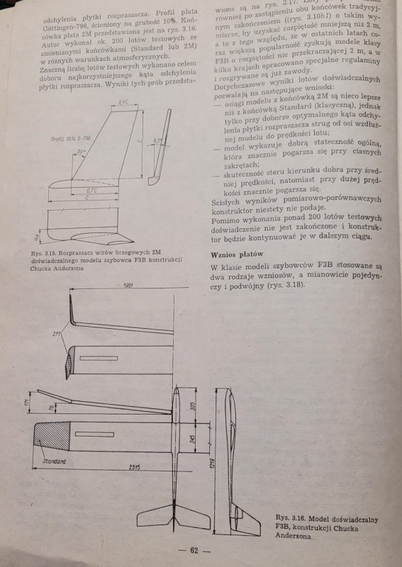

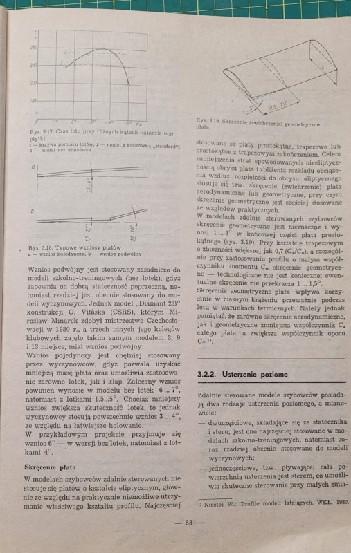

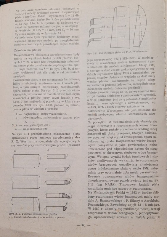

Winglety też mnie interesują. Stosuje w modelach tak na ..."wyczucie". Ostatnio w latającym skrzydle "góra -dół". Ale te dolne kawałki częściej odpadają przy lądowaniu. W załączniku przesyłam to co napisał Niestoj w swojej książce Zdalnie sterowane modele szybowców - leciwe to , ale nie znam nowszego opracowania.... .

Rozumiem: starszy /nowszy
Hubert, ale nadal to Boeing 737. ;)

Niestety- nowsze "modele" mają - cytując klasyka -swoje "plusy: dodatnie...ale też ujemne. Trwałość , wytrzymałość - to nie są już priorytety w projektowaniu nowych modeli. Pewnie i w lotnictwie jest podobnie, chociaż tam reżim jest większy.

...ale wracając do wingletów, to zaskoczył mnie rysunek z książki na którym widać też winglety dolne - myślałem że to nowoczesny wynalazek współczesnego lotnictwa
