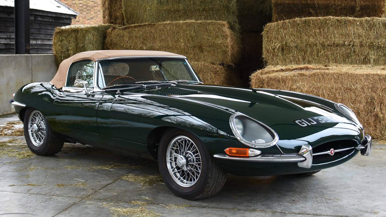

Czy ktoś chromował mosiądz domowym sposobem i czy to jest w ogóle możliwe . Coś takiego jak na zdjeciu
1967-Jaguar-E-type-Series-1-4-2-Open-Two-Seater-0-3162.jpeg [ 282.08 KiB | Przeglądane 2211 razy ]

Z tego co mi wiadomo prawdziwe chromowanie galwaniczne to skrajnie trudny temat, nie da się chromu nanieść bezpośrednio na mosiądz, musisz wykonać warstwę miedzi potem niklu i na końcu chromu, do tego wszystkiego potrzebne są żrące i toksyczne (również rakotwórcze) chemikalia - więc raczej łatwo ich nie dostaniesz, do tego wszystkiego dochodzi sprzęt do elektrolizy...
Na pocieszenie są inne metody np. prostsza chemiczna, chromowany element nie jest tak trwały ale wyglądem nie odbiega od tego co chcesz osiągnąć.
Szukaj dwuskładnikowych zestawów, magiczne słowo to "CHEMICAL CHROME"
Tutaj przykład

Są też lakiery spray ale trzeba stosować się dokładnie do instrukcji
