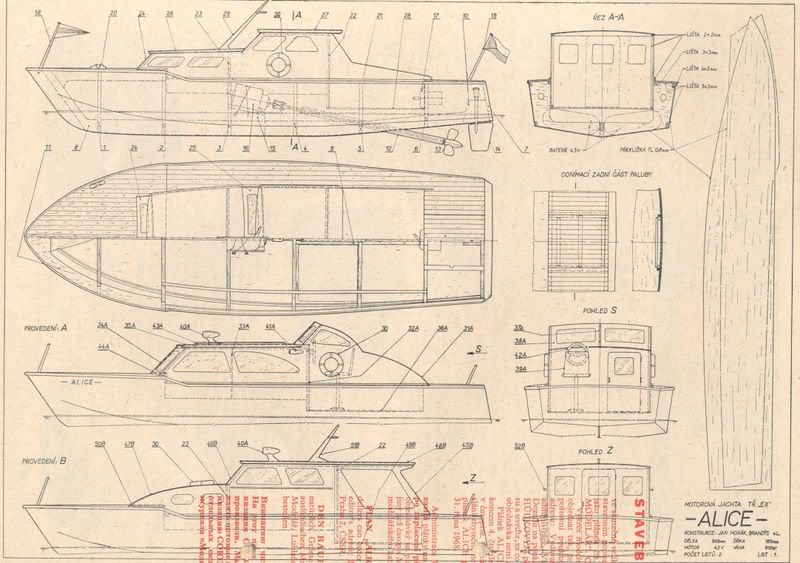

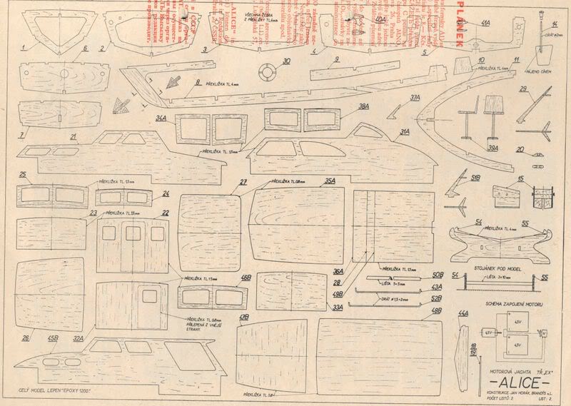

No to może Alice?
1541174400_1470569086.jpg [ 87.35 KiB | Przeglądane 4782 razy ]
2968460200_1470569087.jpg [ 87.77 KiB | Przeglądane 4782 razy ]
Klasa silnika zgadza się z tą którą chciałeś użyć. Jest bardzo wiele materiałów i przykładów złożenia, w różnych skalach i technologiach.

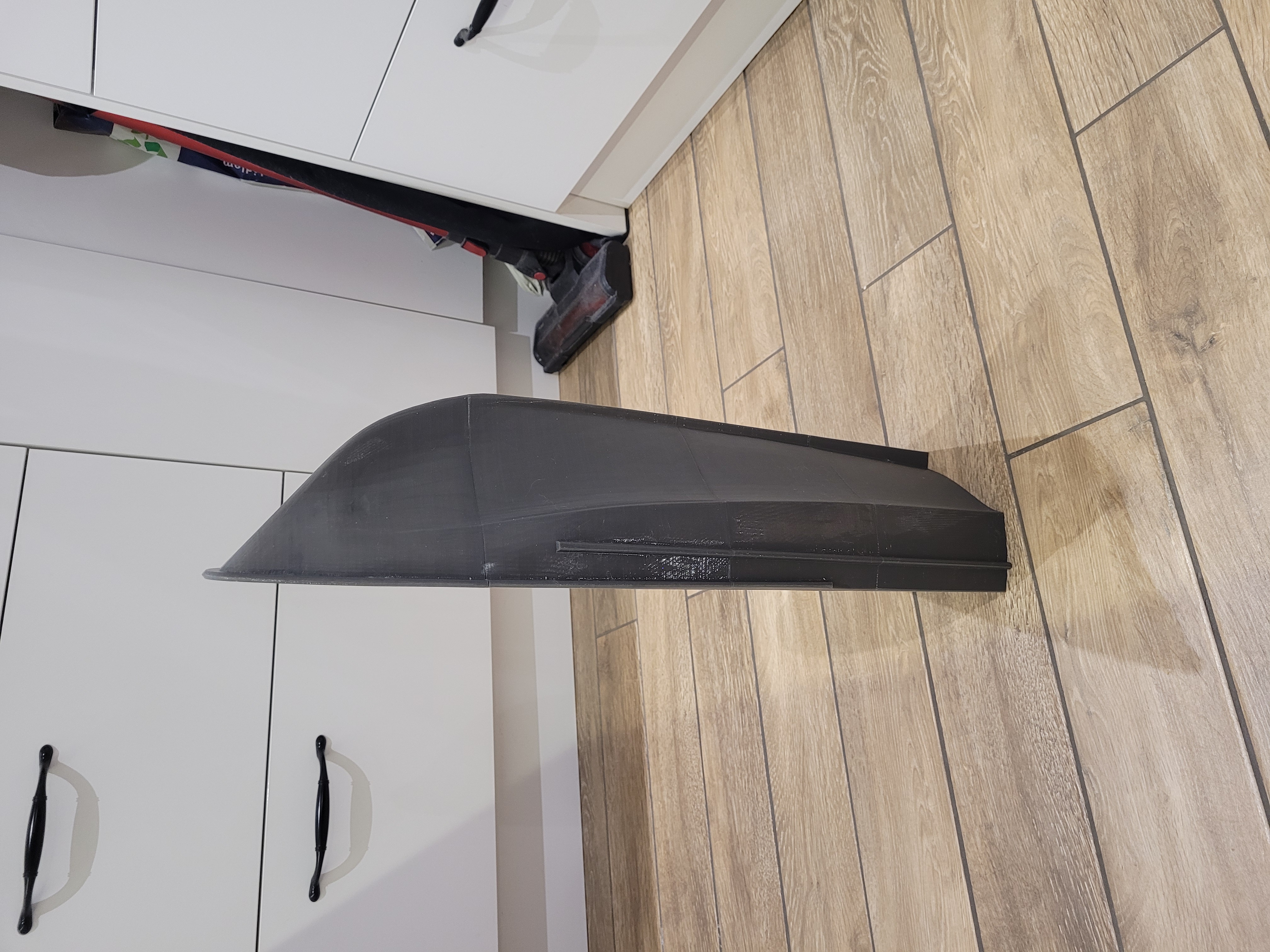

Póki co taka skorupa sie wykluła. (W sensie połowa kadłuba)
20251212_174558.jpg [ 3.13 MiB | Przeglądane 4282 razy ]

No i fajnie.
Jak chciałbyś nieco zmniejszyć problem dolegania kawałków względem siebie po wydruku - dodaj brim on nieco pomaga.
Wiesz, nie ma ogromnej tragedii z tym doleganiem. W jednym miejscu faktycznie pojawila sie szpara (tak ze kartka wejdzie) na dlugosci ok 4cm. Jestem na etapie ze estetyka lezy mi na drugim miejscu. Na pierwszym zachowanie na wodzie. Wiec pewnie zasmarkam to jakąś masą czy silikonem.
W swojej niedlugiej i nieskomplikowanej karierze drukarskiej 3d tylko raz zastosowałem brim i powiedzialem sobie ze jak tylko da rade to nigdy wiecej! Odrywanie tego z płyty i z modelu - tragedia i męczarnia (w moim przypadku).

Ostatnio używam długopisu 3D i wciskam w taką szczelinę roztopiony filament. Potem szlif
 Tytuł: Re: Łódź jeden czy dwa silniki?
PostNapisane: środa, 17 grudnia 2025, 08:25
Posty: 6493
Miałem podobny problem w tym samym materiale i użyłem tego
https://www.castorama.pl/klej-silikonowy-technicqll-uniwersalny-70-ml-bezbarwny/5902051001003_CAPL.prd
Jest czarny, trzyma ładnie i nie ciągnął się tak jak zwykły silikon sanitarny więc łątwiej było ogarnąć
PostNapisane: środa, 17 grudnia 2025, 09:57
Dołączył(a): poniedziałek, 24 listopada 2025, 14:34
Posty: 28
Wiek: 39
O, dzieki. Narazie uzylem silikonu uniwersalnego zeby uszczelnic łączenia poprostu, ale bardzo latwo odchodzi od kadluba.
Mysle ze cos twardszego moze jednak by sie przydalo. Moze klej polimerowy....hmm
PostNapisane: czwartek, 18 grudnia 2025, 21:58
Jeżeli to co powyżej na zdjęciu jest połową kadłuba, to jak duży będzie w całości ?
