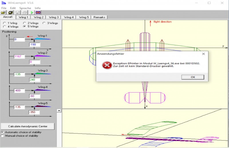

Co może być nie tak? Nie otwiera mi się program, a po wciśnięciu ok zamyka się.
To samo mam na starszej wersji
sc1.jpg.ba9e432bd24b66c86740107ec7a0e975.jpg [ 312.18 KiB | Przeglądane 3979 razy ]

Nie napisałeś na jakim systemie uruchamiasz program. U mnie na Win10 program ruszył dopiero w zgodności z Win7.
Dodatkowo rzadko to się zdarza ale są programy które nie mają możliwości wybrania drukarki, w systemie zazwyczaj jest kilka drukarek więc trzeba ustawić jedną jako domyślną. W panel sterowania wyszukaj drukarkę i ustaw ją jako domyślną. Może to pomoże, innych pomysłów na chwilę obecną nie mam.

Dzięki za podpowiedż. W panelu sterowania były jakieś 3 drukarki których nie mam. Po usunięciu, program działa.
