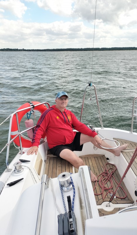

To jest talia grota na prawdziwej łodzi. Dolne zblocze jest zamocowane do pokładu, a górne do bomu grota. Jeżeli pociągniesz za te dwie dolne luźne linki co się dzieje ? Ściągasz cały zestaw i naciągacz bom grota. Jeżeli zluzujesz cały zestaw się wydłuża i bom dostaje luz. Ja bynajmniej to samo praktykuje w małych łódkach. Ściągam drążek do siebie - naciągam żagiel, oddaję od siebie - luzuje żagiel. Czyli mam układ B.
Myślę, że należy być blisko temu dużemu żeglarstwu, wtedy po treningu modelami jest łatwo na prawdziwej żaglówce.
Komentarz: Ta czerwona lina pod nogami to właśnie talia grota.
IMG_20240820_001131.jpg [ 4.32 MiB | Przeglądane 7700 razy ]
Ale z tą wersją A czy B nie ma reguły. To Twoja łódka i Ty będziesz nią sterował. Jeżeli się nauczysz i przyzwyczaisz do wersji A z którą Ci będzie wygodniej to może być.

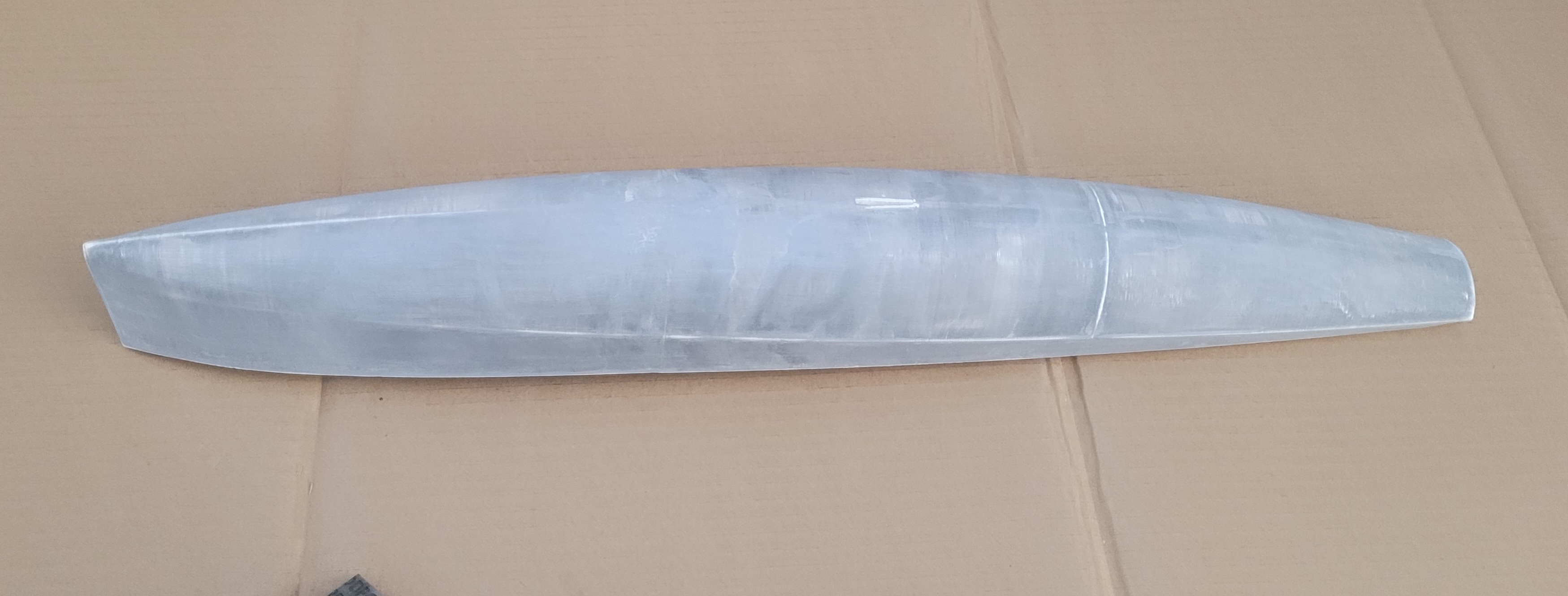

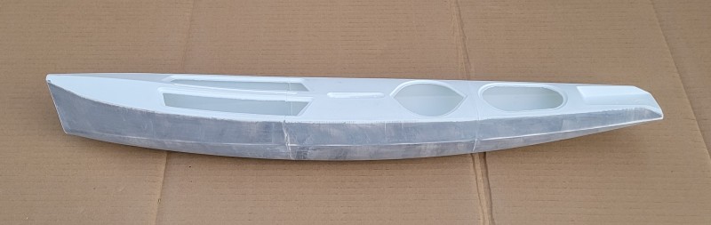

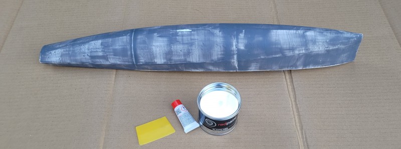

Jako, że lubię budować modele a żaglówka to dla mnie nowe i ciekawe wyzwanie konstrukcyjne to postanowiłem spróbować sił z drukowaną łodko z Thingiverse - RG65.
Póki co powstał kadłub, ale nie byłem szegolnie zadowolony z powierzchni więc w ruch poszła szpachla do plastiku.
20240820_184811.jpg [ 952.7 KiB | Przeglądane 7628 razy ]
po oszlifowaniu jest już w miarę gładko, malowanie dopiero po tym jak poradzę sobie z konstrukcją miecza i zrobię balast i ster.
20240820_195455.jpg [ 625.24 KiB | Przeglądane 7628 razy ]
20240820_195503.jpg [ 758.5 KiB | Przeglądane 7628 razy ]

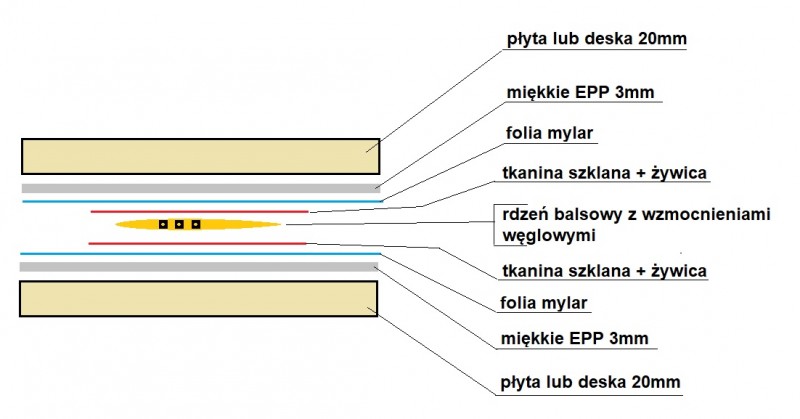

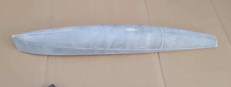

Jest mały progres przy budowie i nowe doświadczenia z laminatami, wg. mnie wyszło bardzo przyzwoicie, a metoda prosta i szybka
miecz.jpg [ 100.56 KiB | Przeglądane 7401 razy ]
Wszystko trzeba solidnie sprasować ściskami stolarskimi
miecz i ster tuż po wyjęciu z takiej "kanapki"
miecz i ster.jpg [ 112.66 KiB | Przeglądane 7401 razy ]

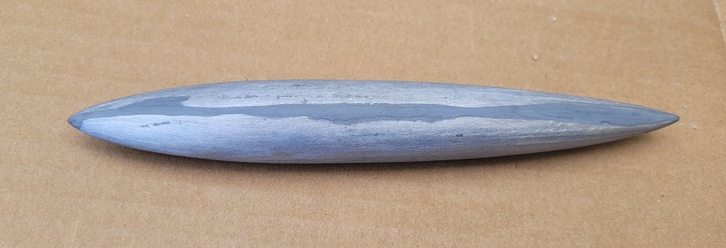

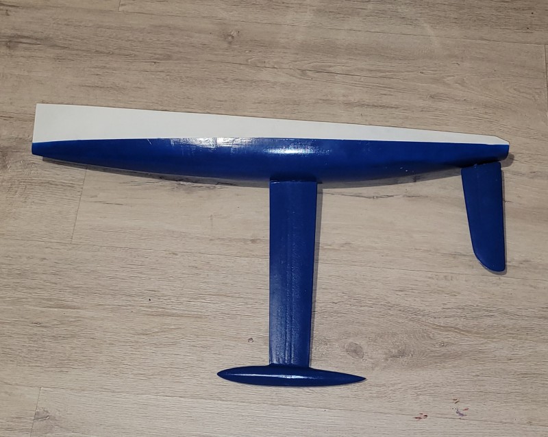

Kadłub już niemal gotowy, zostało zamocowanie serwa, pakietu i odbiornika.
Balast to ołowiany odlew składający się z 2 części sklejonych razem
20240825_150045.jpg [ 951.33 KiB | Przeglądane 7360 razy ]
Zarówno ster jak i miecz są demontowane do łatwiejszego transportu
20240827_201434.jpg [ 846.95 KiB | Przeglądane 7360 razy ]
