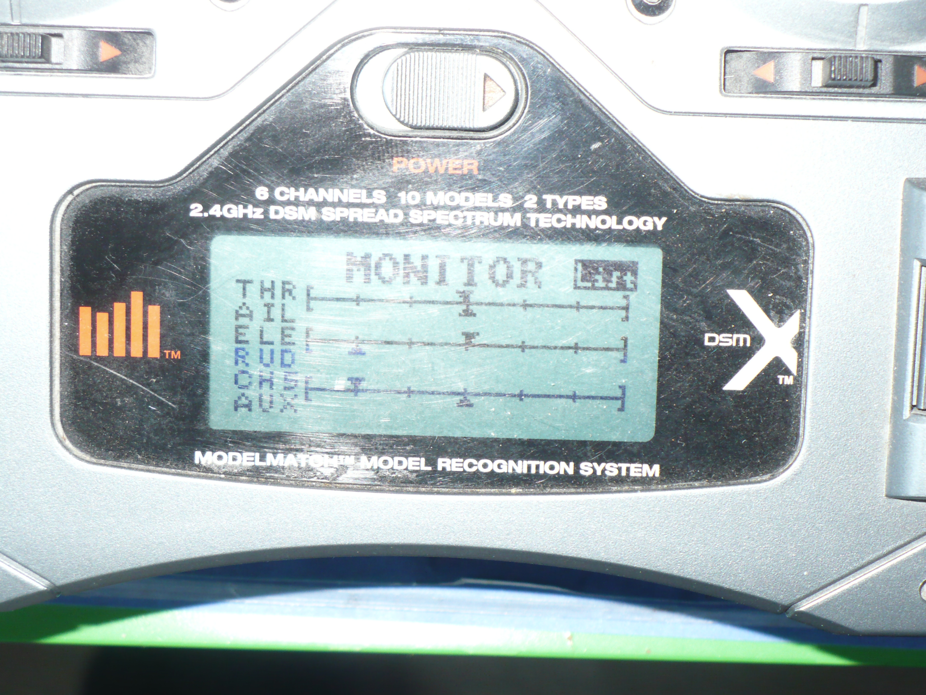

Ponieważ stwierdziłem że nie dam rady mam takie pytanie . Jak ustawić RUd i ch5 aby było na środku . Bo aktualnie jak serwo podłączę to się obraca

Próbowałeś trymerem drążka przypisanego do kanału "Rud", rudder - ster kierunku ?

W zależności od nadajnika może być opcja reset do ustawień pierwotnych, wtedy trzeba konfigurować dany model od początku.
Bo może masz coś namieszane z mikserami.

Po oględnym sprawdzeniu najprawdopodobniej potencjometr . Wariuje co widac na monitorze . Po puszczeniu drążka na neutrum widać jak sie sam przesuwa . Teraz szukam kogoś co naprawi . Moje przypuszczenia tez były ze potencjometr dlatego dałem do bardziej doświadczonego kolegi i tez to stwierdził .

Jeśli rudder i ch5 są dokładnie w tej samej pozycji na wyświetlaczu tzn że masz dla nich ustawiony mikser, który łączy kanał 5 i kanał 4 czyli rudder. Jeśli przestawisz pstryczek dla kanału 5 na inne położenie jest spora szansa że ten drugi wróci na środek i będzie działał 'normalnie'. Oczywiście najlepiej byłoby skasować miksery.
Wspomniany pstryczek jest tu po lewej

Aparatura bez zmian Nie umiem przesłać filmiku z fb pokazałem tam filmik jak pracuje .Chyba trzeba będzie nowe potencjometry albo sie poddam.

Jacek na pewno potencjometr.

Podziękowania za wszelkie opinie i rady dotyczące aparatury . Podjąłem decyzje zakupu nowego gimbala . Wydałem na prawy i lewy 180 zł . Jest już zamontowany i działa . Muszę jeszcze dokupić tą rolke nie wiem jak się nazywa fachowo ale poproszę kolegę z forum moze powie jaką ma to nazwę i zamówię . Teraz pochwalę sie że sam wymieniłem to cudo bo od elektroniki stroniłem .Jeszcze sie uśmiechnę do Huberta aby podpowiedział jak ta rolka sie nazywa do ustawień i ja też wymienie. https://fb.watch/mFHtjh9tc9/
