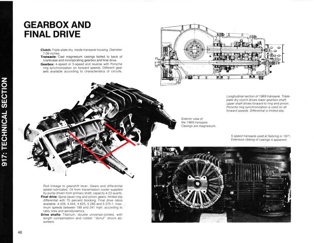

Pytanie do posiadaczy CNC. Czy był by chętny do wykonania obudowy skrzyni biegów w aluminium.nie koniecznie identyczna ale zblizona.Chyba ze wydrukować ale materiał by musiał być zbliżony twardością do aluminium aby mozna w nim gwintować . Chodzi o wykonanie tej środkowej części ( "rura ") pokrywy przednie i tylne wykonam sam

Podzieliłbym to na dwa pytania. Jedno kto narysuje, a potem wytnie.

Może by to wydrukować i pomalować, żeby przypominało aluminium?
