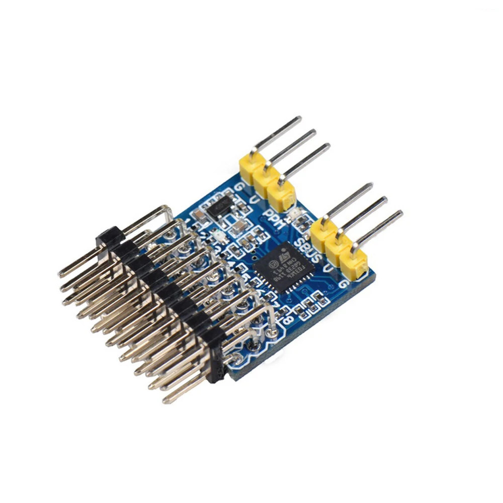

W drodze rozliczeń dostałem " cosik " takiego ;
23.jpg [ 104.29 KiB | Przeglądane 4938 razy ]
https://www.banggood.com/JHEMCU-SPP-8CH ... rehouse=CN
Niebardzo wiem co to jest i do czego może służyć , głupio co ?

Służy do konwersji sygnału z np. SBUS na PPM.
Na przykładzie XM+ FrSky https://77hobby.pl/frsky-xm-odbiornik-1 ... p-183.html
Odbiornik posiada 16 kanałów na wyjściu SBUS
Podłączając taki konwerter masz do dyspozycji 8 kanałów dla standardowych serw

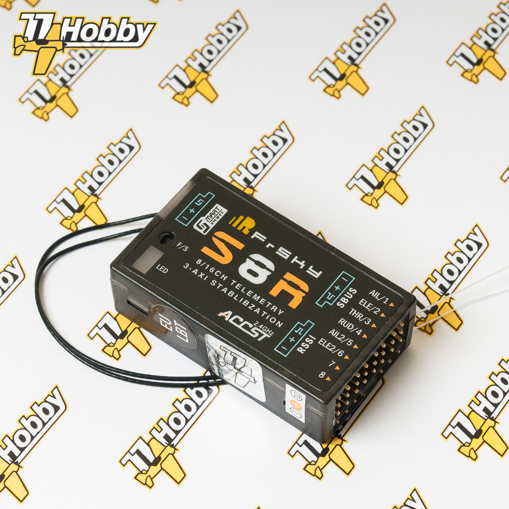

A czy można to zastosować z takim odbiornikiem ;
FRSS8R_01.jpg [ 504.61 KiB | Przeglądane 4911 razy ]
Joker
 Tytuł: Re: Do czego to użyć
PostNapisane: środa, 15 września 2021, 06:30
Posty: 203
Można, ale sensu nie widzę ponieważ z konwertera wyjdą kanały 1 - 8 czyli to samo co z odbiornika.

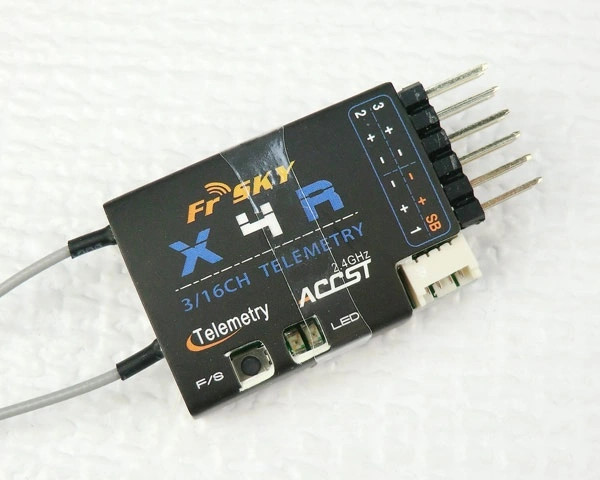

Czyli do tego odbiornika można zastosować ;
Bez nazwy.jpg [ 55.76 KiB | Przeglądane 4845 razy ]
Joker
PostNapisane: środa, 15 września 2021, 13:15
Posty: 203
Tak.
