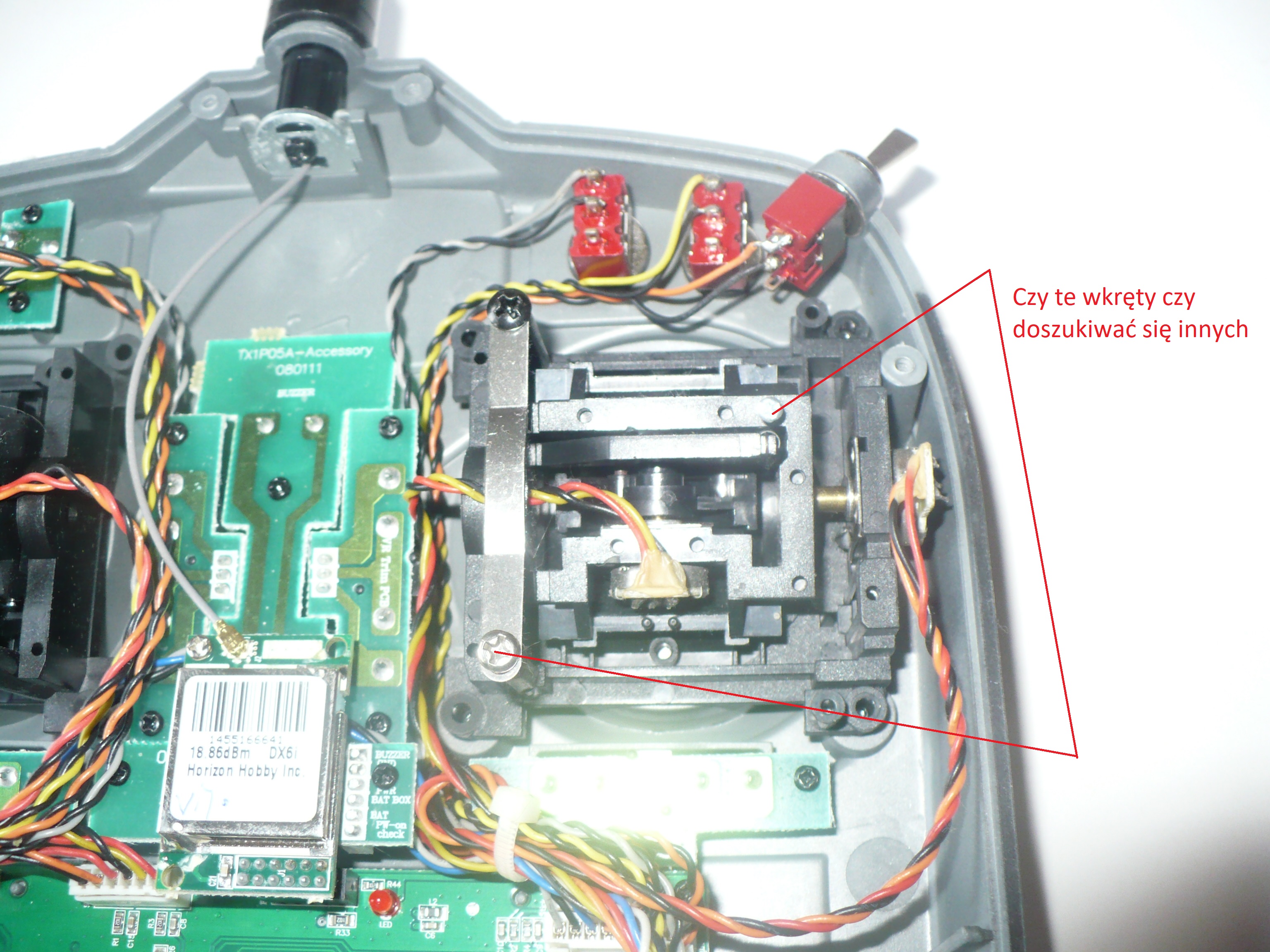

Zanim zacznę sam macać i kręcić zapytam się . Na jednym drążku nie ma pozycji zero ( w tej chwili serwo podłączone powoli sie obraca albo pomrukuje z chwilą przechylenia odrobinę drążka milknie ) Czy jest możliwość regulacji tego , są tam dwie śrubki widac je czy to są te czy inne

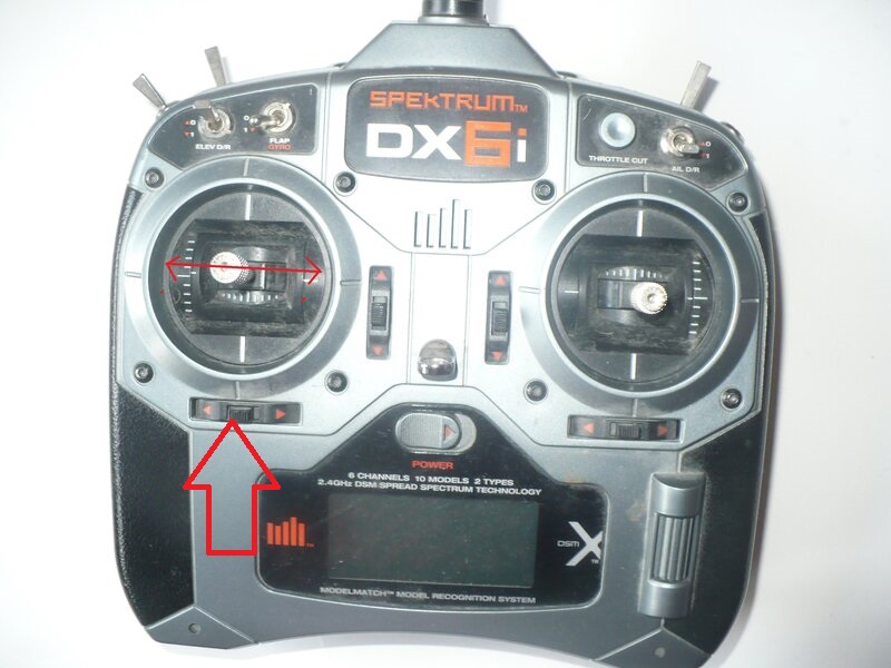

A może trzeba kliknąć kilka razy tym co zaznaczyłem na obrazku, sprawdzałeś czy trymery nasz na "0"

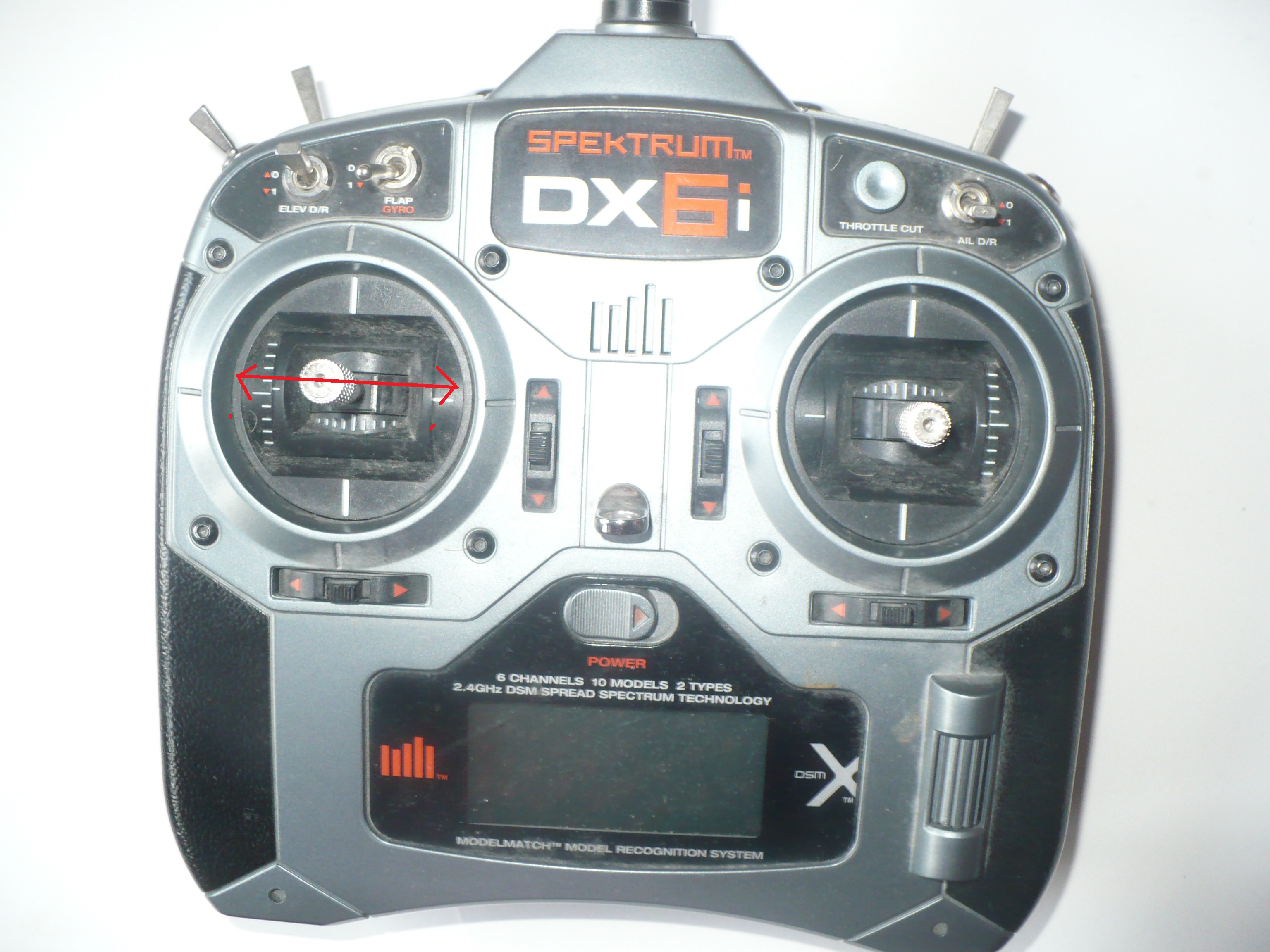

Posiadasz aparaturę w mode 2 z gazem na lewym drążku. On-ten drążek pozycji centralnej nie posiada z założenia. Natomiast jest możliwość regulacji "centrum" za pomocą trymera.

A co to za serwo tam masz? Chińskie serwa mają tak same z siebie. Zanim zaczniesz modyfikować nadajnik sprawdź serwo na innym kanale i pod obciążeniem.
