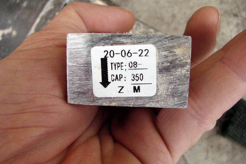

Macie jakiś doświadczenie z czujnikami tensometrycznymi do wagi?
Myszy zgryzły silikon i przewody łączące mostek pomiarowy, nie wiem jak połączyć, bo było ich sześć, to dla wygody chcę kupić nowy.
Po modelu wagi ACS 618 znalazłem cenę 189zł i opis że jest do 150kg, na czujniku oznaczenie że chyba do 350kg
Czy trzeba konkretny model, czy wystarczy taki co ma odpowiednie obciążenie i wymiary i co z wynikiem, czy trzeba jakoś kalibrować gdy jest inny model czujnik.
DSC00150.jpg [ 320.07 KiB | Przeglądane 4205 razy ]
Znalazłem na Aliexpress coś co pasuje wymiarami, tylko ten symbol CAP ma 200 a nie 350, w sumie to by wystarczyło, ale czy będzie w miarę prawidłowo ważyć.

Zaczynając od ostatniego pytania -to tak - trzeba kalibrować. Chyba żekupisz identyczny jak zepsuty. Robiłem z synem hamownię do silników z wykorzystaniem belki.
W środku jest mostek tensometryczny. Multimetrem można zmierzyć rezysyancje pomiędzy przewodami. Przewody łączysz parami. Interesują Cię skrajnie duże oporności. Jak będzie pokazywać ujemną wartość to trzeba zamienić jedną parę (chyba).

Dzięki Przemku, pomierzyłem i mam chyba tylko jeden sprawny rezystor w mostku, są tam takie taśmy naklejone (pola) o wielkości kilku mm 6-7 i po dwa kontakty na tym, jest tego pięć sztuk, dwie z góry trzy z dołu. Jutro jeszcze posprawdzam dla pewności, jeśli znajdę sposób kalibracji wagi to kupie ten chiński tensometr, jak nie to sobie odpuszczę, bo zęby i mocz mysi załatwiły go na maxa.
ED. może komuś się przyda do czego.
Aby kalibrować tensometr trzeba założyć zworkę, szukamy jej w elektronice wagi.
Następnie sekwencja przycisków na panelu T1T (tara, jeden, tara). Wyświetla się na prawym wyświetlaczu cyfra "2" wtedy wchodzimy na wagę, oczywiście musimy znać zwoją wagę, lub zastosować znane obciążenie, może być 100kg ziemniaków. Zatwierdzamy "T" i przechodzimy do pozycji "3" wpisujemy wagę tego co było na niej położone i zatwierdzamy "T", pojawia się cyfra "4" wpisujemy maksymalne obciążenie wagi i znowu "T", cyfra "5" tu wpisujemy podziałkę odczytową, zatwierdzamy "T", na koniec zdejmujemy zworę i kalibracja gotowa.
