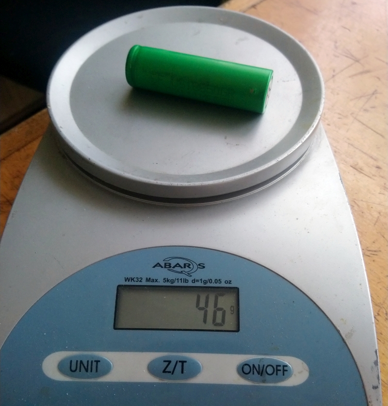

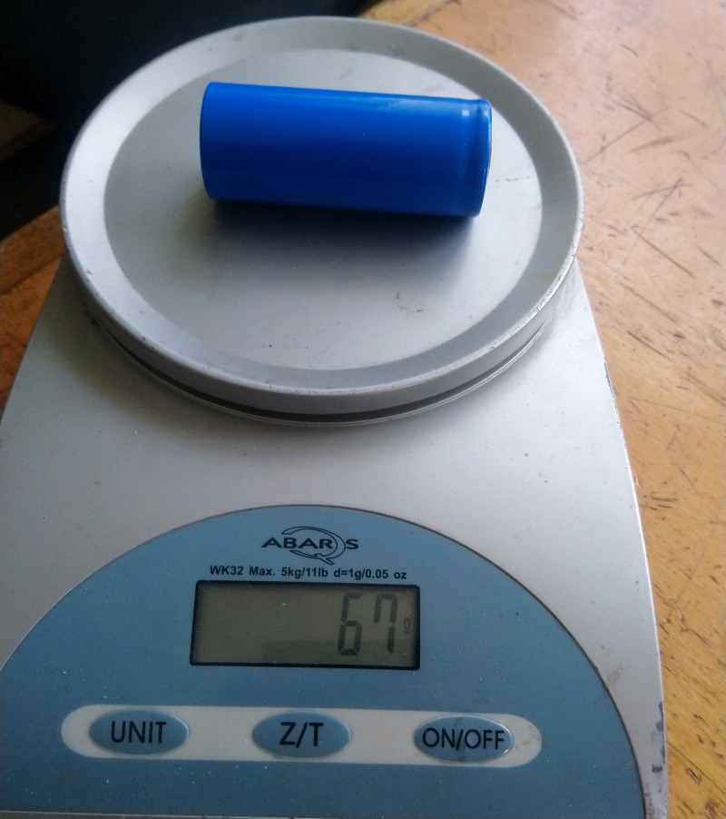

Może tak być - można zważyć to ogniwo. Powinno ważyć ok 75 -80 gramów.

Sekcji robił nie będę, bo coś tam działa. Waga też jakoś po środku wypada, dla porównania inny 18650.
DSC_5551.JPG [ 408.26 KiB | Przeglądane 5117 razy ]
DSC_5552.JPG [ 387.12 KiB | Przeglądane 5117 razy ]
