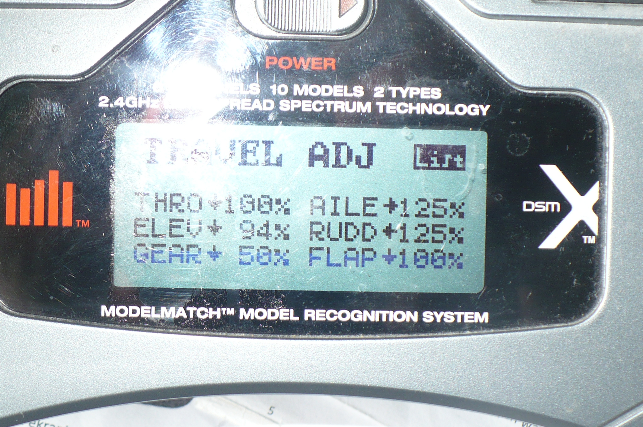

Ponieważ w tej branży jestem jak ten zielony zapytam się o oznaczenia na monitorze nadajnika . Może ktoś wie co oznaczają strzałki w różnych kierunkach na wyświetlaczu jedne sa w dół drugie w innym kierunku itp
P1050400.JPG [ 1.18 MiB | Przeglądane 6626 razy ]
 Tytuł: Re: Monitor nadajnika
PostNapisane: piątek, 21 czerwca 2019, 21:22
Strzałki oznaczają kierunek działania dla każdego z 6ciu kanałów. Czyli tzw rewersy. Przestawiając je rolką na przeciwny można uzyskać wychylenie serwa w przeciwnym kierunku niż było dotychczas. Dzięki temu serwa w modelu można montować dowolnie niezbyt przejmując się kierunkiem.

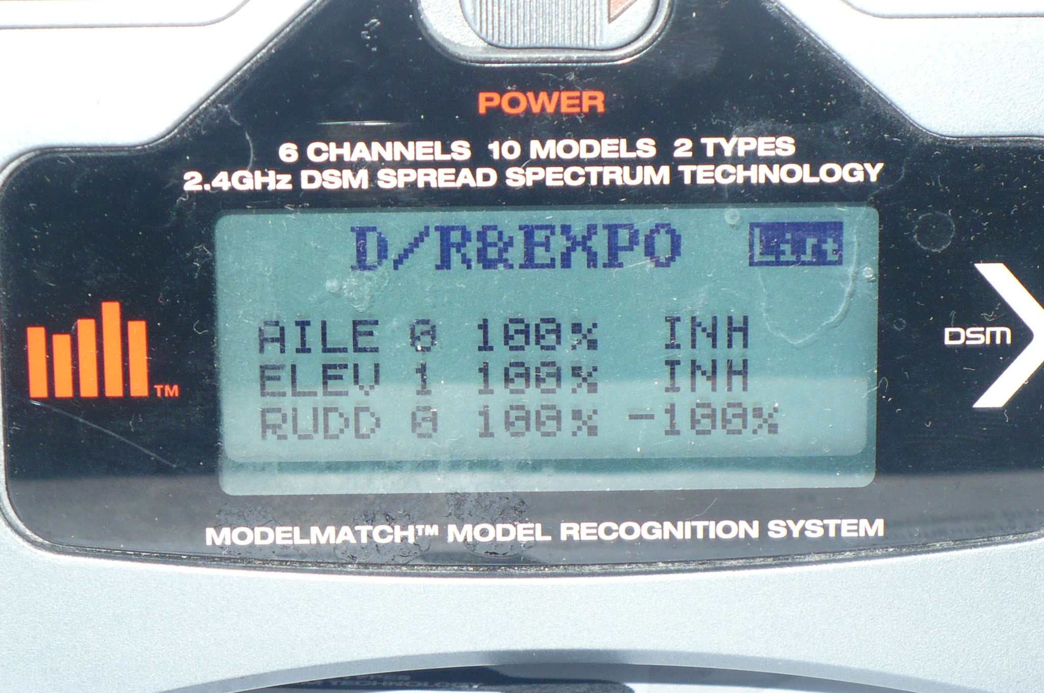

Ponieważ jestem wychowany na jezyku rosyjskim którego już nie pamiętam a z angielskim poradzę sobie jak będę miał 70 - dziesiatkę proszę Was abyście pomogli rozszyfrować moja aparaturę na język polski .Po dwóch dniach opanowałem kręcenie wszystkimi pokrętłami ( mimo że mam instrukcję po Polsku z której świetnie nauczyłem się kręcić pokrętłami ) tylko zapomnieli przetłumaczyć co oznaczają odpowiednie napisy na monitorze i jak je powinno się ustawić .Może ktoś z Was ogarniał tą aparaturę .Tutaj chodzi co oznacza D/R EXPO i co oznaczaja ustawienia i ewentualnie jak by ustawić to w samochodzie :
D/R EXPO -
0 -
100%-
INH -
P1050423.JPG [ 1.21 MiB | Przeglądane 6440 razy ]

AILE - lotki
ELEV - wysokość lub jak kto woli głębokość
RUDD - kierunek

D/R EXPO - to jest zestaw funkcji które służą do zmniejszania lub zwiększania zakresu wychyleń poszczególnych powierzchni sterowych oraz do zmniejszania (zazwyczaj) czułości drążków.

Trzy magiczne słowa, które dla jednych stanowią podstawę sterowania modelem rc, dla innych z kolei mogłyby nie istnieć. Dla tych, którzy nie mieli okazji poznać tych funkcji postaram się po krótce opisać do czego służą oraz jak ich używać. Kojarzę, że gdzieś już coś było, lecz nie pamiętam w jakim zakresie. Jeśli się powtórzyłem, dajcie znać – wywalimy to w cholere :)
END POINT
Umożliwia regulacje maksymalnych wychyleń serwa i stanowi nadrzędną funkcję w stosunku do pozostałych. Wysokość tego parametru z reguły ustalana jest na takim poziomie, przy którym model pracuje większość czasu. Jednocześnie stanowi ograniczenie pracy orczyka do poziomu, przy którym nie koliduje on z innymi elementami modelu oraz nie powoduje niepożądanych efektów (zbyt mocne wychylenie serwa odpowiadającego za ruch steru kierunku mogłoby przykładowo spowodować naruszenie konstrukcji jego zawiasów). Dość często w aparaturach jego zakres przekracza 100% sięgając 120%. W niektórych aparaturach możemy spotkać się z innym nazwenictwem, na przykład w Spectrum DX6i znajdziemy jako Travel Adjustment.
Jak to działa? Jeżeli End Point ustalimy na poziomie:
- 100%: pełny ruch drążka spowoduje wychylenie serwa w 100% jego zakresu,
- 70%: pełny ruch drążka spowoduje wychylenie serwa w 70% jego zakresu, i tak dalej.
Uproszczając, dzięki tej funkcji możemy używać pełnego zakresu drążka poruszając serwem wyłącznie w zakresie dla nas pożądanym.
DUAL RATE (D/R)
Zasada działania D/R zbliżona jest do End Point. Pełni jednak względem niego funkcję podrzędną. Moim zdaniem główną istotą D/R jest możliwość jego wykorzystania wyłącznie „na żądanie”, za pomocą przełącznika. Jak to działa? Jeśli ustawimy D/R na 100% oznacza to, że maksymalne wychylenie drążka spowoduje maksymalne wychylenie serwa. Gdy D/R ustawimy na 50%, pełne wychylenie drążka spowoduje wychylenie serwa do 50% jego zakresu... Należy tu podkreślić, że jako zakres podstawowy przyjęty jest ten, który został ustawiony za pomocą funkcji End Point. Jezeli zatem End Point będzie ustawiony na poziomie 70% i jednocześnie ustawimy D/R na poziomie 50%, przy pełnym wychyleniu drążka, serwo wykona ruch 25% rzeczywistego zakresu.
Zmiana czułości drążków jest przydatna w wielu sytuacjach, umożliwia na przykład:
- zmniejszenie czułości kierownicy przy bardzo szybkiej jeździe po prostej modelem auta,
- ustawienie „awaryjne” przy oblocie nowego modelu (na wszelki wypadek, gdyby wstępne ustawienia sterów okazały się zbyt mocne),
- ustawienia dla konkretnej fazy lotu (zawis/akrobacja w helikopterach, start/lądowanie w samolotach).
EXPO
Umożliwia ustawienie nieliniowego ruchu serwa względem ruchu drążka. Ustawienie wartości ujemnych powoduje, że początkowo ruch drążka powoduje niewielki ruch serwa a dalsze przesuwanie powoduje, że ruch serwa jest coraz szybszy. Wartości dodatnie wywołują odwrotny efekt. Przesuwając drążek początkowo czułość serwa jest wysoka, następnie słabnie coraz bardziej. W niektórych aparaturach wartości ujemne i dodatnie mogą działać w odwrotny sposób (np. Spektrum).
Funkcja ta ma wiele zastosowań. Przykładowo, ustawienie expo na poziomie -30% dla serw odpowiadających za lotki i stery ułatwia wykonywanie delikatnych manewrów przy większym ruchu drążka (co ułatwia wykonanie bardziej precyzyjnego lotu), jednocześnie zachowując większy niż proporcjonalny „zapas” zakresu pracy serwa. Analogicznie będzie działać ustawienie ujemnego expo dla kierownicy auta. Spowoduje lepszą kontrolę przy bardzo szybkiej jeździe (ponieważ pierwsza połowa ruchu kierownicą odpowiadać będzie za stosunkowo niewielki skręt kół), dając jednocześnie możliwość wykonywania mocnych skrętów w razie potrzeby (korzystając z pełnego zakresu drążka, który umożliwi wykorzystanie 100% zakresu serwa).
Poniższe wykresy mają charakter poglądowy krzywe odzwierciedlają wyłącznie kształ. Wartości nie były kalkulowane.
Poniszy wykres przedstawia przykładowe wykorzystanie wszystkich trzech funkcji jednocześnie.
End Point: 70% - obniża zakres pracy serwa do 70%
Dual Rate: 50% - obniża zakres pracy serwa do 50% wartości End Point, czyli 35%
Expo: -30% - wprowadza nieliniowość pracy serwa w relacji z ruchem drążka.
Zatem, przesuwając drążek z równą prędkością od początku do końca jego zakresu spowodujemy, że serwo początkowo poruszać się będzie powoli przyspieszając coraz bardziej do momentu gdy osiągnie 35% wartości swojego zakresu pracy.
Wszelkie uwagi mile widziane :)

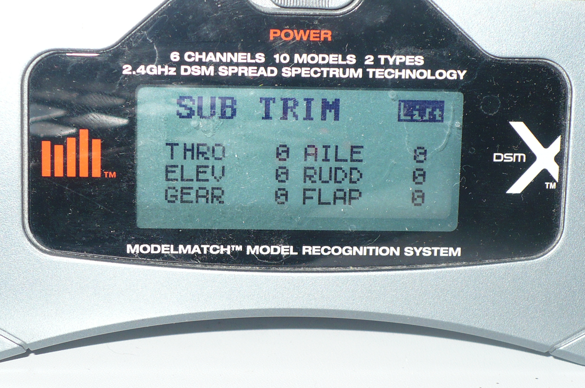

Piękne dziękuje , ale następna zagadka jak dla mnie ( bo muszę to zastosowac w samochodzie ale idzie )
co oznacza słowo SUB TRIM
I mam do wyboru zakres od 0 do 100
P1050424.JPG [ 1.15 MiB | Przeglądane 6329 razy ]
PostNapisane: wtorek, 2 lipca 2019, 17:54
Najprościej mówiąc - ustalasz inną pozycję neutralną serwa niż domyślna.
