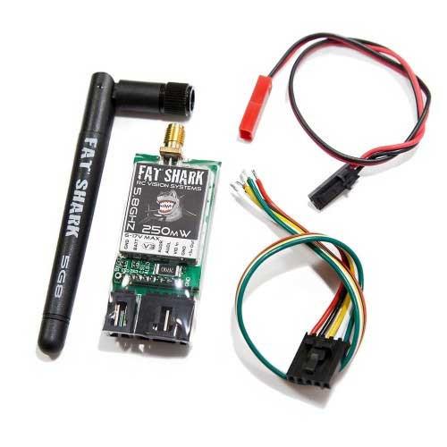

Mam transmiter VTx w którym nie ma części odpowiedzialnej za wybór kanału. Znaczy była ale po oderwaniu i rozłożeniu na czynniki ..... VTx pozostał bez możłiwości. Na głównej płytce znjadował się przełcznik/switch smd z czterema mikro pstryczkami. Pytanie brzmi, na jakiej zasadzie w tym wypadku to działało, czy podobnie jak w sterowaniu OSD kamery wybór odpowiedniej rezystancji?
Jeśli ktoś posiada wiedzę na ten temat i mnie "obświeci" ...
będę wdzięczny .... dozgonnie.
Tak wygldało w oryginale ....
fatshark-250mw-fpv-vtx_1024x1024.jpg [ 25.47 KiB | Przeglądane 3093 razy ]
po czym oderwałęm tę dolna płytkę bo było zbyt wielkie i podłaczyłem zasilanie, gnd i video bezpośrednio do VTx'a,
Działa ale często jakby nie potrafi wcelować z kanałem/częstotliwościa która wyglda jakby trochę random.

W VTX stosuje się wybór kanału poprzez zwarcie danych pinów. Bez rezystancji. W oryginale był taki dipswitch :) ale u nas tez długo nie pożył.
w tym konkretnie fatsharku tylna duża płytka robi za regulator napięcia dla VTX jak i kamery.

Hej Japim, tak wiem, dlatego ją usunąłem i zapodaję zasilanie zupełnie osobno. tylko nie wiedziałem do końca jak to z tymi switchami :P
Pobawię się i zrobię na stałe jakiś konkretny kanał bo mi się randomowo załącza i potem dłubania jest że ho ho.
a Tak spoko, jakiś tam sobie będzie i już.W gromadach nie latamy więc nie ma problemu a nawet jeśli to sobie będą wybierali inne kanały :P
A orientujesz się które piny były do tego ?? Pierwsze 3 / 4 od prawej ?
