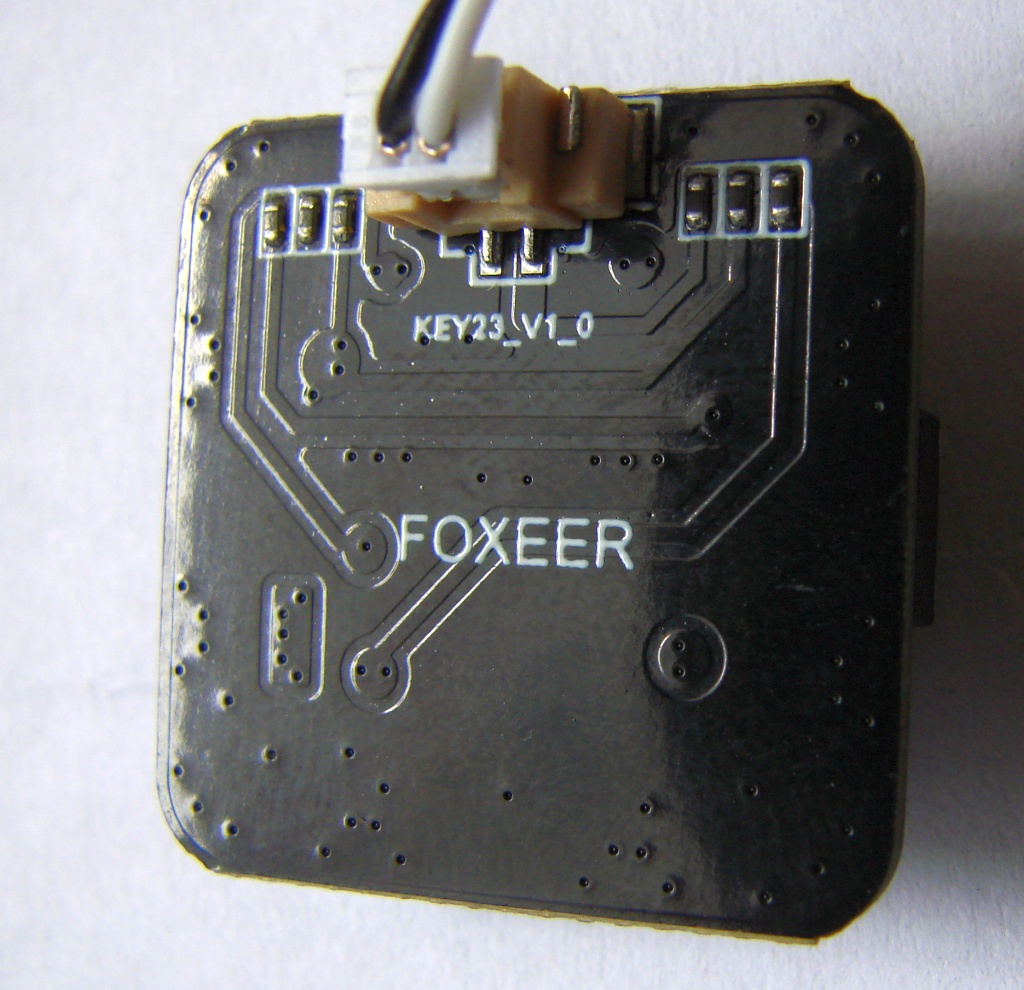

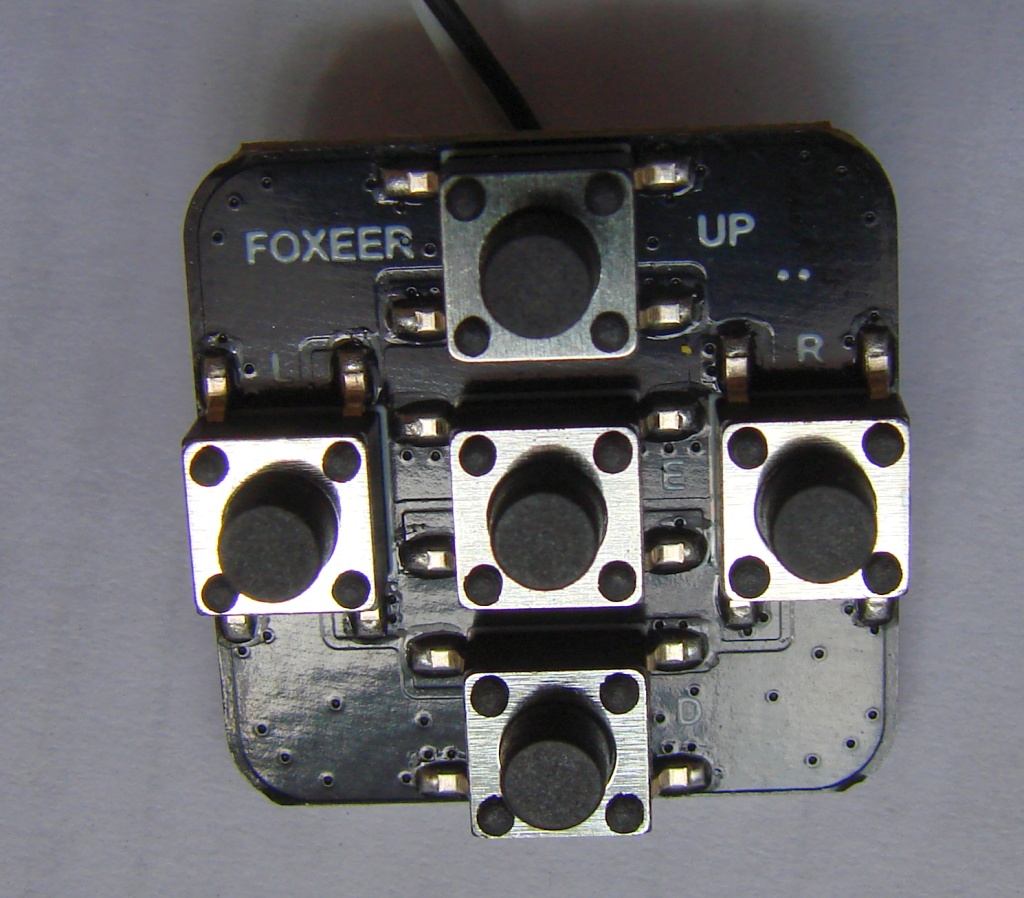

A proszę bardzo.
1.jpg [ 284.03 KiB | Przeglądane 5658 razy ]
2.jpg [ 276.46 KiB | Przeglądane 5658 razy ]
Dla ułatwienia zadania zmierzone wartość rezystorów, podaję od lewej strony ku prawej po kolei.
17,9 kΩ, 11,9 kΩ, 8,2 kΩ, 0 kΩ, 6,8 kΩ, 0 kΩ

ED,
Miernik przełączyłem na dokładniejszy zakres, wyszły dziesiętne kΩ. Nawet poszedłem o krok dalej, bo z tych obrazków nic nie zrobisz. Naciskając przyciski masz takie wartości oporności.
w lewo - 26,8 kΩ
w prawo - 6,6 kΩ
do góry - 14,8 kΩ
w dół - 0 kΩ
enter - 44,8 kΩ

Dzięki serdeczne gjery, doskonała robota. Będę mógł pozbierać teraz elementy i poprostu złożyć na szybko :P
Edyta:
Haha, okazało się, że identycznie działa Joystick od Runcama i nawet te same wartości pokazuje na mierniku więc nie będę musiał budować jedynie podpiąć się z nim to kamerki :P
Super.
Dzięki jeszcze raz gjery.
Jak by ktoś miał ten sam problem no to już goniema pod warunkiem, że ma albo Joya od Runcama albo od Foxeer'a :P

Są w ogóle dwie różne wersje tej płytki, jedna jak twoja, druga ma wszystko z jednej strony. Twoaj lepsza, mniejsza :P
(a przynajmniej ja widziałem dwie, może i więcej wyprodukowali :P)
W każdym razie, niech zostanie dla potomnych.
Ja podłaczyłem się z joyem od runcama, identyczne rozwiązanie z identycznymi wartościami rezystorów i smiga aż miło.
