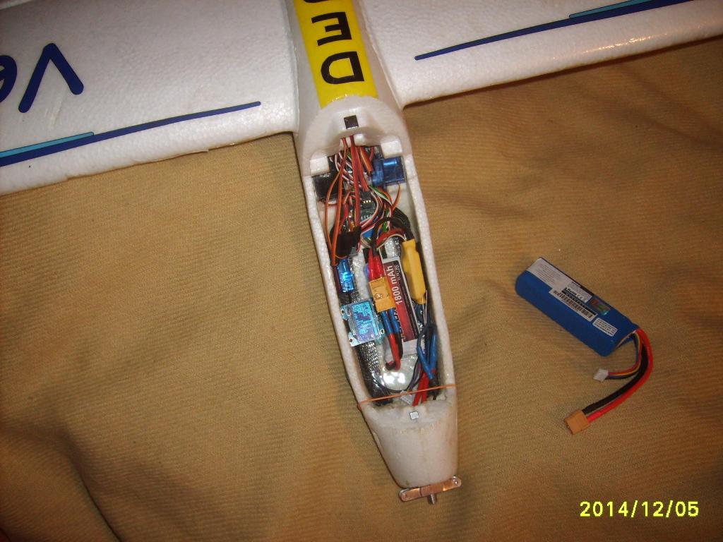

Dobrze, że mi raz jeszcze przypominasz o śmigle i Mirek i Darek też mnie ostrzegali. Mam to już zakonotowane i od momentu pierwszego podłączenia płytki w modelu śmigło z kołpakiem "siedzi" w walizeczce Sanwy.
Bardzo się cieszę, że dałem radę.
Teraz to wszystko wydaje mi się już proste, ale to dzięki Kolegom.
Coś czuję, że jeszcze będą ze mnie "ludzie". :D
No i dzięki Maćkowi zaczynam rozumieć logikę nadajnika i instrukcja zaczyna być dla mnie bardziej zrozumiała.
ED: moje działania bez śmigła widać choćby na zdjęciu, które zamieściłem w wątku o Vento.
