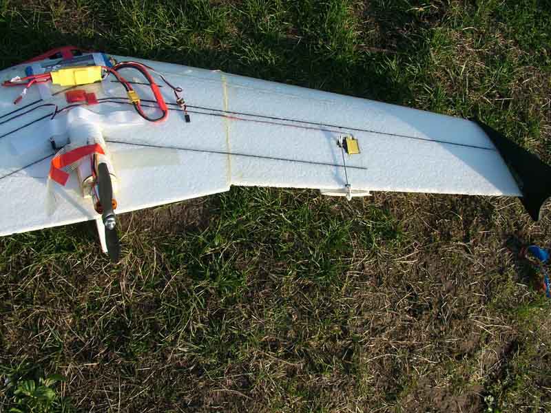

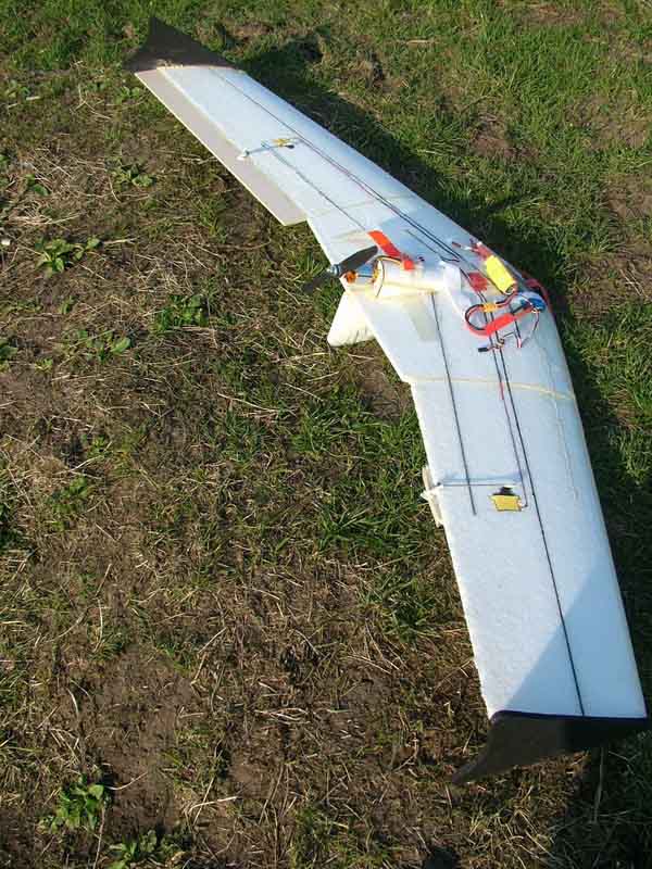

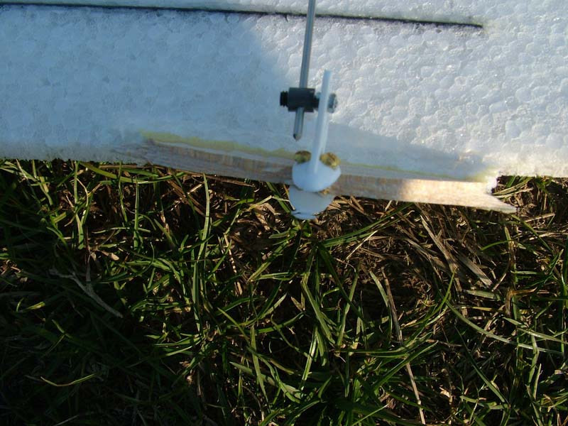

Zbyszek ten Twój pomysł z odcięciem lotek i przerobieniem ich na klasyczne zawiasy był strzałem w dziesiątkę.
Dziś miałem małą przygodę, ale od początku.
Do tej pory latałem z D/R wychylenia lotek i wysokości na 45%. Niestety przy tych parametrach nie szło zrobić ładnej beczki ani pętli. Jak pomyślałem tak i zrobiłem. Małe pstryk i wszystko ustawiło się na 100%
No i fajnie sobie myślę teraz trochę poszalejemy. Szaleństwo trwało kilkanaście sekund.
VEGA spadła pionowo tak mniej więcej jak z 10 piętra nie wiem może było 30-40m?
Poniżej fotki:
1.jpg [ 113.29 KiB | Przeglądane 2219 razy ]
2.jpg [ 109.42 KiB | Przeglądane 2219 razy ]
3.jpg [ 114.83 KiB | Przeglądane 2219 razy ]
Lotka wyrwała się nawet nie wiem kiedy i odfrunęła. Nie szło jej znaleźć ponieważ nie patrzyłem jak leci bo walczyłem o przetrwanie.
Reasumując VEGA to pancerne skrzydło. Poza naderwaną lewą lotką nic się jej kompletnie nie stał.

1. Powiedz na co przywiesiłeś lotki
2. Czy powiększyłeś lotki o ten odcięty fragment?
 Tytuł: Re: Skrzydełko VEGA i problem wyjących serw.
PostNapisane: czwartek, 19 kwietnia 2012, 11:18
Posty: 292
Na początku przykleiłem zgodnie z instrukcją, ale stwierdziłem ,że serwa niepotrzebnie zmagają się oporami zawiasów.
Po odcięciu oryginalnych zawiasów przykleiłem listewki balsowe.
Następnie posmarowałem listewki żywicą 5 min.( dla poprawienia przyczepności taśmy klejącej)
Lotki balsowe okleiłem taśmą samoprzylepną i potraktowałem żelazkiem.
Do zawiasów wykorzystałem przeźroczystą taśmę samoprzylepną na całej długości lotki.
Lotek nie powiększałem.
Kabelki do serw pochowałem w nacięciach prętów usztywniających. Zamierzam jeszcze pomalować skrzydło, ale to jak będzie już porządnie oblatane.
