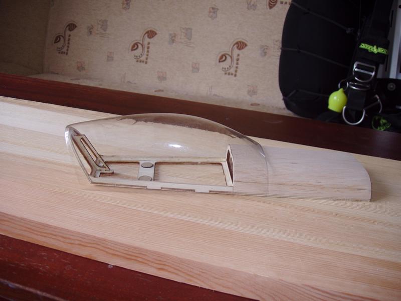

Witam,
Nabieram doświadczenia składając kolejny model jednak co jakiś czas trafiam na dylemat, którego nawet lektura forum nie rozwiązuje. Aktualnie mam wątpliwości dotyczące montażu oszklenia w kabince. W zestawie znalazło się wytłoczone z petu przeszklenie jednak nie jestem pewien sposobu montażu tego na modelu.
P3291557a.JPG [ 47.8 KiB | Przeglądane 3366 razy ]
Wyobrażam sobie że po oklejeniu modelu folią "szybkę" obcinam z nadmiaru i przylejam po prostu bezbarwną taśmą samorzylepną po obwodzie, tak ? Czy może źle sobie wyobrażam i są jakieś sprawdzone lepsze metody ?

http://www.nastik.pl/klej-kabin-canopy- ... -2611.html

Dzięki Ładziak. Zainwestuje wobec tego w klej. Do powierzchni bocznych na pewno będzie lepszym rozwiązaniem, ale prawdę mówiąc nie wyobrażam sobie klejenia przedniej krawędzi na styk dochodzącej do powierzchni maski. No ale nic, przyjdzie czas będzie rada. Poćwiczę wcześniej na butelce pet.

Przód też się da przykleić - musi być dobrze przycięty, a klej naniesiony wąską warstwą.
Po przyklejeniu oszklenia możesz dodatkowo zamaskować brzegi kabinki kolorową taśmą samoprzylepną, ew. folią.

A ja tam przykręciłem na śruby i już, tańsze rozwiązanie niż klej :mrgreen:

Kesto, wydaje mi się, że przy montażu punktowym tworzywo zostanie zbyt wiotkie. Ale może mi się tylko wydaje. Poza tym zostaną szczeliny a przeciąg mógłby zaszkodzić pilotowi :D
