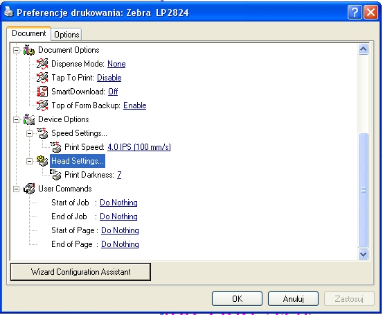

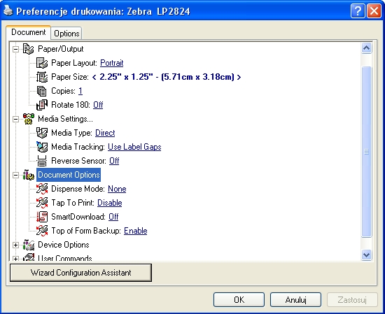

Jakoś sobie nie radzę z tymi Zebrami. Tym razem mam model LP 2824 w którym po wydruku etykiety trzeba nacisnąć przycisk by etykieta wyszła do miejsca perforacji. W domu wszystko działa prawidłowo, a u klienta nie chce. Które ustawienia mogą za to odpowiadać? Próbowałem namieszać u siebie, ale nie uzyskałem takiego samego efektu.
zebra ustawienia.jpg [ 90.46 KiB | Przeglądane 1804 razy ]
zebra ustawienia2.jpg [ 89.46 KiB | Przeglądane 1804 razy ]

ustaw wszystko na drukarce a w ustawieniach na kompach daj że ustawienia idą z drukarki.
media type ustaw direct czyli że sam ma wykryć rodzaj i wielkość etykiet i może ten sensor.
