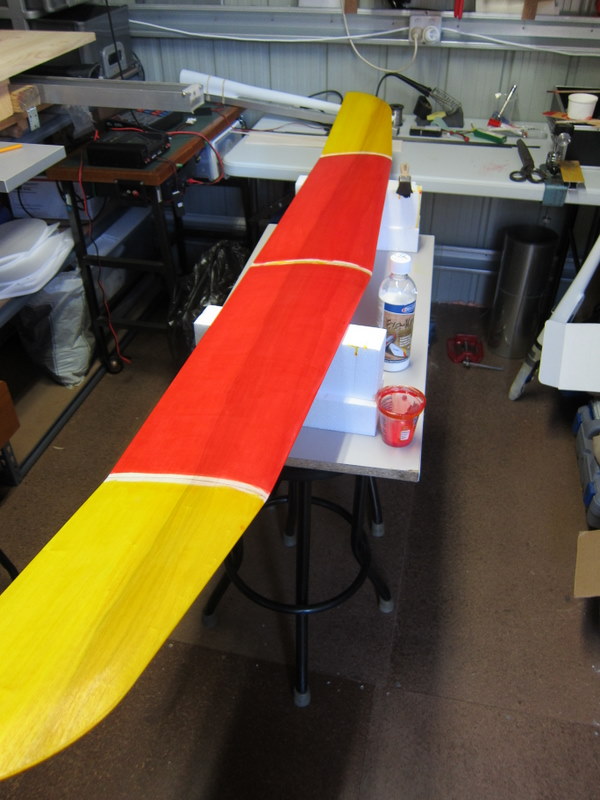

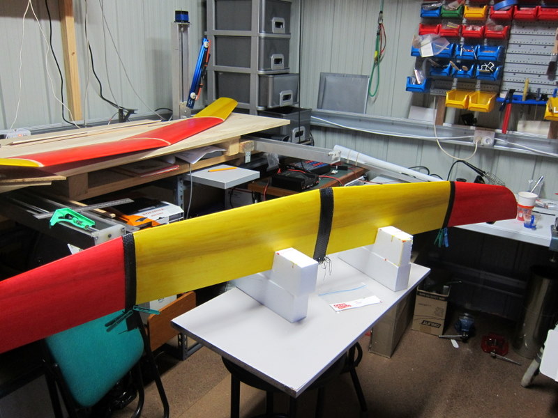

Rowniez mam kilka modeli od A. Blejzyk z Lodzi i poniewaz bardzo zalezy mi na wadzie uzywam lakier poliuretanowy na bazie wodnej (do podlogi) i barwie barwnikami spozywczymi. Skrzydla maluje 3 razy I przybylo 18 gr.
Twoj model ma tylko 1.5m rozpietosci, powinienes rowniez uwazac na wage. Modele A. Blejzyka lataja cudownie i szykuje 2 szt na zawody.

Pozwolę sobie zauważyć pewien fakt .
Eze- kote jest znacznie lzejszy od lakierów wodnych dostępnych u nas w kraju .
Lepiej jest stosować oryginał . Nie wiem dlaczego - może lakiery dostępne u nas mają więcej wypełniaczy które dodają wagi? Na to pytanie nie odpowiem
