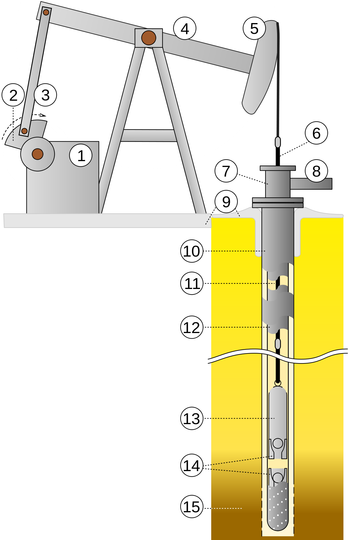

Jak do pompy to może coś na tej zasadzie.
kiwin.png [ 214.05 KiB | Przeglądane 6266 razy ]
