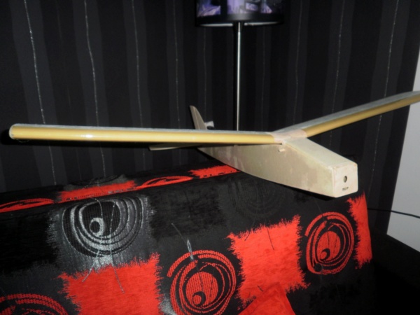

Witajcie :)
Wczoraj doszła do mnie paczka od TATA-Maji w której był toto-0.
Tylko jest jeden problem,ponieważ nie wiem czy takie wyposażenie jest dobre.
Mianowicie:
pakiet http://abcrc.pl/p/120/2338/akumulator-7 ... kiety.html
serwa http://abcrc.pl/p/115/2702/serwo-towerp ... serwa.html
silnik http://abcrc.pl/p/118/1230/silnik-tower ... yczne.html
regulator http://abcrc.pl/p/146/601/esc-hw25a-reg ... y-esc.html
ładowarka http://abcrc.pl/p/181/3087/ladowarka-z- ... przet.html
guma modelarska http://abcrc.pl/p/68/1002/guma-modelars ... cyjne.html
toto0.JPG [ 80.37 KiB | Przeglądane 15715 razy ]
Pozdrawiam-Kacper

Wyposażenie może być, jedynie to ta ładowarka taka... ale rozumiem - koszty.
Regulator też możesz dać mniejszy 18A lub 20A wystarczy.
Do tego dorzuć jeszcze śmigło 8x6 i prop-saver do jego mocowania.
