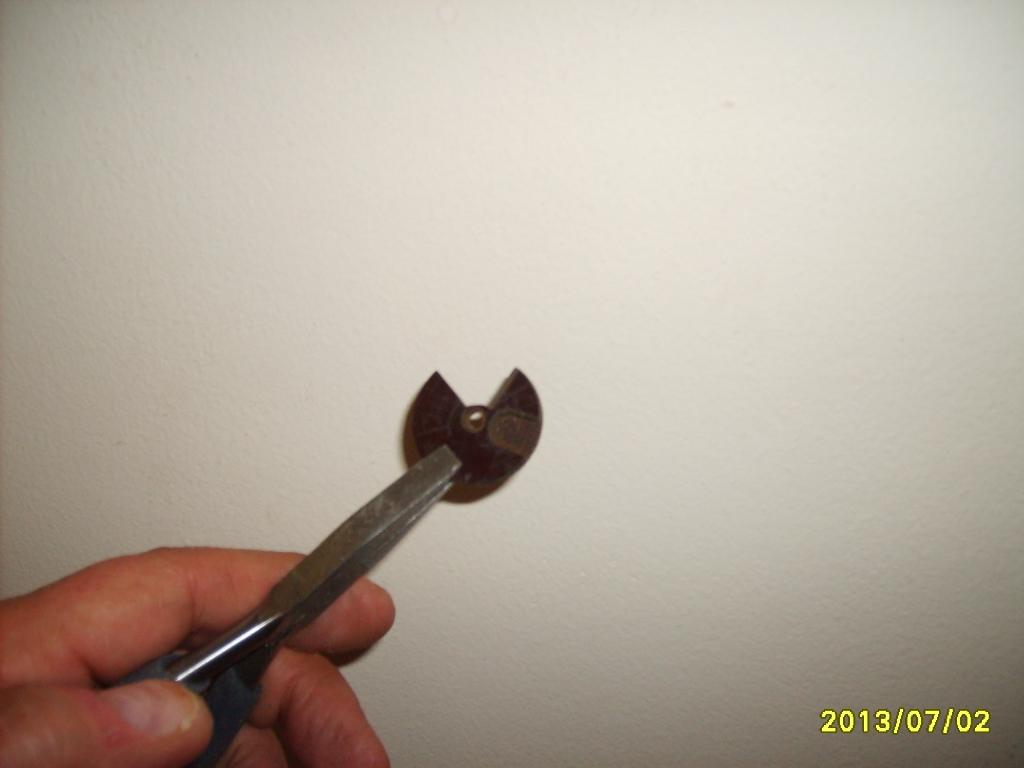

Po co Adam zaraz protestować :?: :D
Może Konrad po prostu z takimi się nie spotkał, ale takie były. Nie wiem czy są obecnie. :mrgreen:
Wystarczyło przełożyć ten element (Zabij mnie, ale nie pamiętam jak to się nazywało) w wycięcie po drugiej stronie i paliwo było zasysane w odpowiednim momencie przy odwrotnych obrotach.
S5000003.JPG [ 79.93 KiB | Przeglądane 11219 razy ]
To co wyszperałem w szpargałach to jeden z kilku, które sam kiedyś docinałem z tekstolitu badając wpływ kąta rozwarcia tej V "dziury" na osiągi silnika.

Tarcza/dysk sterujący ssaniem.
