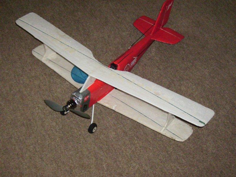

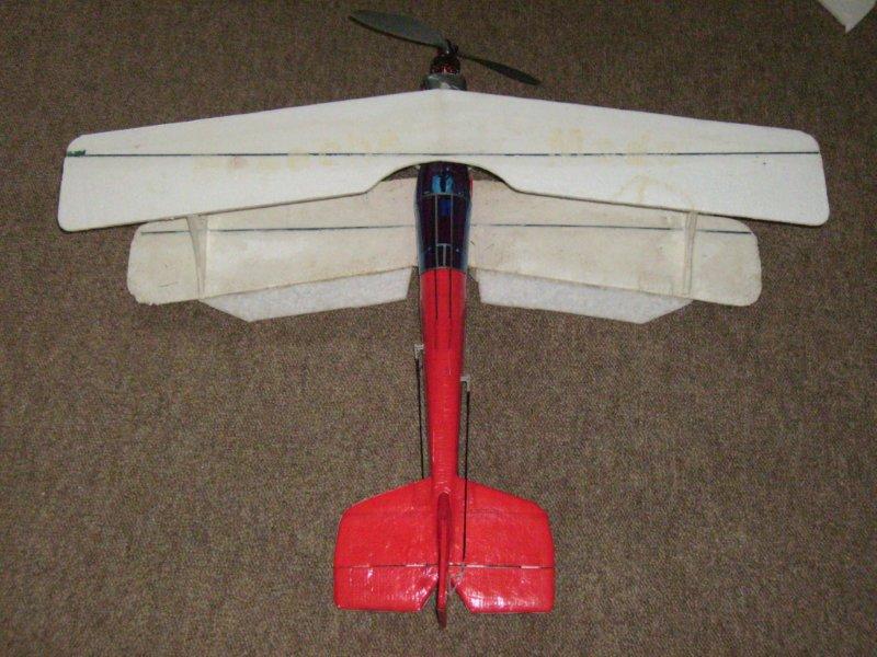

A tu moje ulubione dziecko - niezniszczalny biplane - może coś takiego powinien sobie kolega sprawić ?
Ale to Ja, natomiast nie wiem czy nie lepszym byłby jako pierwszy jakiś górnopłat, np ten ?

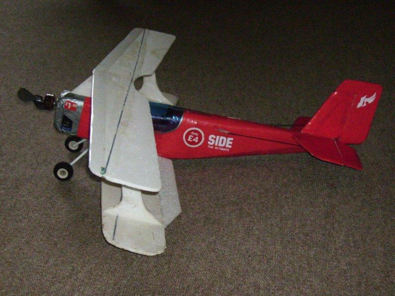

Fajny ten dwupłacik, co to za wynalazek?
 Tytuł: Re: Mój pierwszy model latający
PostNapisane: niedziela, 1 kwietnia 2012, 23:33
Podoba sie ? :)
Zbudowałem go "na czuja". Powstawał bez koncepcji, bez planów, ot tak poprostu wystrugałem kadłub, dokleiłem skrzydła, dopasowałem ogon i się bawię nim już dobrych kilku miesięcy.
Kostrukcja sie sprawdza, jak widziałeś. Potrafi nawet fikać koziołki :)
Zrobiłem jakiś czas temu plan (rysunek elementów). Bardzo prosty do zrobienia i naprawdę skubany jest piekielnie wytrzymały.
Użyłem do budowy styropianu, okleiłem go taśmą wzmocnioną, skrzydła mają dla wzmocnienia wklejone prety weglowe.
Silnik zamocowany do płytki laminatu a ta przyklejona jest do kadłuba.
Nie jest zbyt dokładnie posklejany, mam na myśli kąty mimo to lata bardzo fajnie, potrafi bardzo szybko latać ale można też latać bardzo spokojnie, powoli na granicy spadania. Bardzo ładnie "trzyma się powietrza", fantastycznie można polatać przy bezwietrznej pogodzie ale i przy wietrze około 30km/h daje rade. Trzeba się co prawda przy tym troche spinać ale zabawa jest :)
Jesli macie ochote przyjżeć się temu projektowi zapraszam na PW.
Chętnie zobaczył bym moje dziecko zrobione przez kogoś innego :)

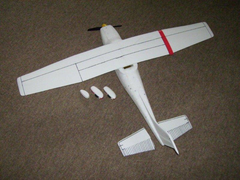

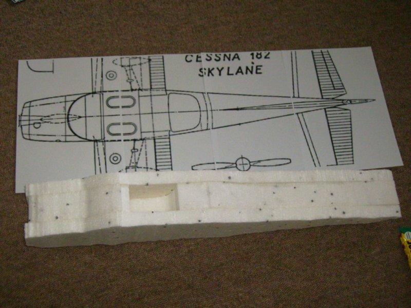

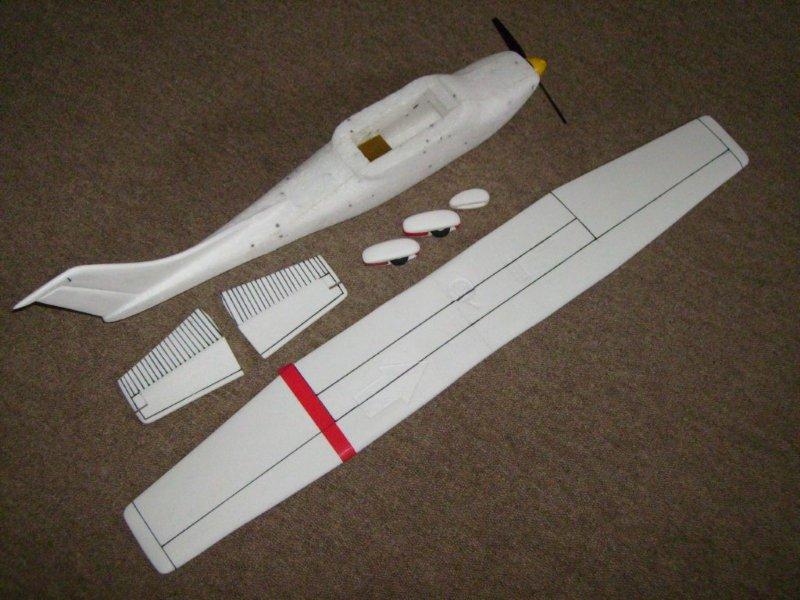

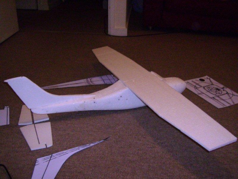

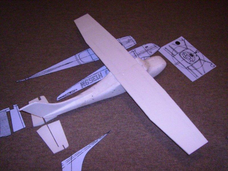

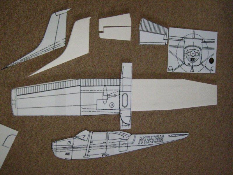

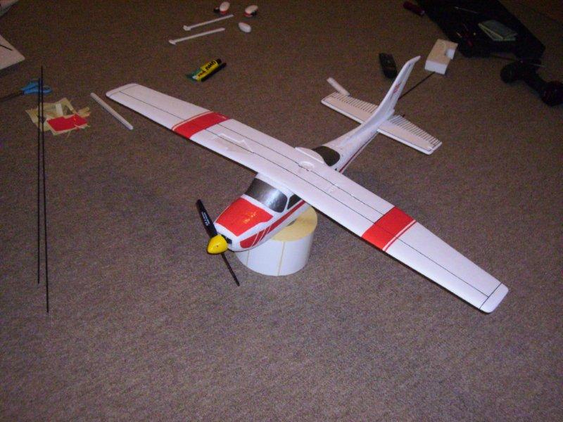

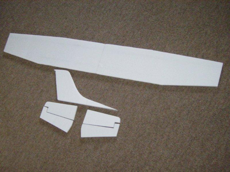

Więc obiecane kilka zdjęć. Ostatnie 4 zdjęcia, nie trzeba tłumaczyć,
na pierwszych pięciu możecie zobaczyć moje nowe dziecko, bazując na rysunkach Cessny 182
wyrzeźbiłem już prawie wszystkie elementy. Musi tylko jeszcze dostać podwozie i elektronikę.
Mam nadzieję że przez weekend wykończę i zamontuję wszystkie graty.
Oceńcie, oczywiście zdaję sobie sprawę, że styropian nie jest może najlepszym materiałem budowlanym chociaż trudno się oprzeć twierdzeniu, że doskonale daje się kształtować "przy użyciu ręki" i papieru ściernego. Ponadto sklejając z kilku warstww konstrukcja staje się mniej podatna na uszkodzenia i jest dość sztywna. Dlatego z tego właśnie buduję. Na koniec oklejam to taśmą albo kolorową albo poprostu przezroczystą. Nie do zabicia ;) a nawet jeśli coś pęknie to UHU Por i po sprawie.
Sorry ale kolejność dodawania zdjęć nie jest kolejnością wyświetlania :) i jak widać to co powinno być na początku jest na samym dole :)

Komentarz: co do schematu (rysunku) moge wysłać na maila.
AMBeR_4.jpg [ 78.23 KiB | Przeglądane 17108 razy ]
Komentarz: nie jest to ósmy cud świata ... ale ... lata
AMBeR_3.jpg [ 85.96 KiB | Przeglądane 17108 razy ]
Komentarz: Ale tak ten samolocik wygląda w całej okazałości
AMBeR_2.jpg [ 82.26 KiB | Przeglądane 17108 razy ]
Komentarz: Nie mam zdjęć z procesu tworzenia :)
AMBeR_1.jpg [ 92.51 KiB | Przeglądane 17108 razy ]

Styropian to rzeczywiście wdzięczny materiał. Jeszcze gdyby nie ten pył przy szlifowaniu. A dla wzmocnienia zawsze można dać pomiędzy klejone płytki styropianowe prety lub płaskowniki węglowe.
PostNapisane: sobota, 7 kwietnia 2012, 10:35
Tak właśnie robię, dzieki temu nie łamie się przy byle uderzeniu. Fakt, troche pyli :)

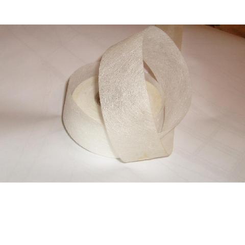

Pyli i elektryzuje się i lepi.
Dla wzmocnienia między sklejane płyty styropianu wsadzam "cóś" takiego z budowlanego. (jest przy płytach GK). Bardzo wzmacnia.
Polecam.

I własnie dlatego lubie budować ze styropianu, szybko, bez wysiłku, nie licząc tylko pylenia jest bardzo dobry. W międzyczasie wykonałem kolejne kroki, zamontowałem łoże silnika i wyrzeźbiłem osłony na koła do mojej "Cessny" :)
Jak tak dalej pojdzie to po weekendzie ... może poleci :) ... przez okno.
Muszę się przyjżeć tej taśmie, może będzie lepsza niż pręty węglowe (tańsza) :)

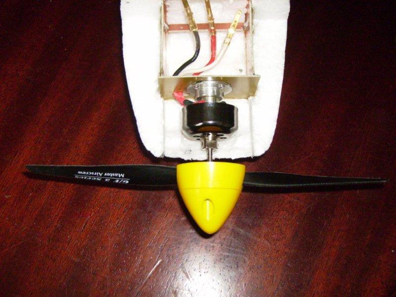

Cessna_motor.jpg [ 73.84 KiB | Przeglądane 16952 razy ]

Witam ponownie, :shock:
Tak wygląda większość elementów w tej chwili.
Jeszcze wsporniki skrzydeł i elementy podwozia. Nie mam koncepcji z czego je zrobić ale
mam nadzieję w ciągu najbliższych minut znaleźć jakieś rozwiązanie :)
Może byc ?
Cessna_elementy_1.jpg [ 79.4 KiB | Przeglądane 16923 razy ]
Cessna_widok.jpg [ 85.09 KiB | Przeglądane 16923 razy ]

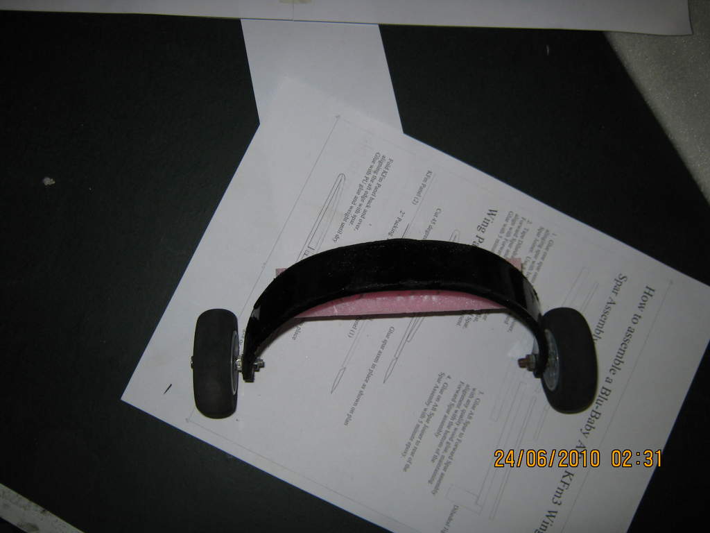

Podwozie z drutu stalowego, a "wsporniki" (zastrzały) można zrobićz rurek węglowych
Pozdrawiam, Giulio

To podwozie ze stali hartowanej 1,5-2mm tak jak jest w Cessnach Art-Techu czy jakoś tak. Podwozie się nie gnie ani nic, a wiedz, że mimo, iż to nie był mój model, to lądowałem nim twardo wiele razy na asfalcie :D Tylko zrób porządną kieszeń na to albo jakieś inne mocowanie, aby się nie wyrwało zbyt łatwo
Pozdrawiam, Giulio

A czemu nie szprychy? Podwójny zastrzał, tak jak w RWD 5 by Skazoo polutowane na osi, i będzie wystarczajaco wytrzymałe. Ew drut stalowy 1,5mm.
Lepiej żeby sie druty ugięły niz kadlub....

Muszę więc przećwiczyć warian szprychowy. na szczęście mam w domu pozostałości koła rowerowego jeszcze z poprzednich budów :) więc jakieś druty wyrwę.
No to idę montować :)

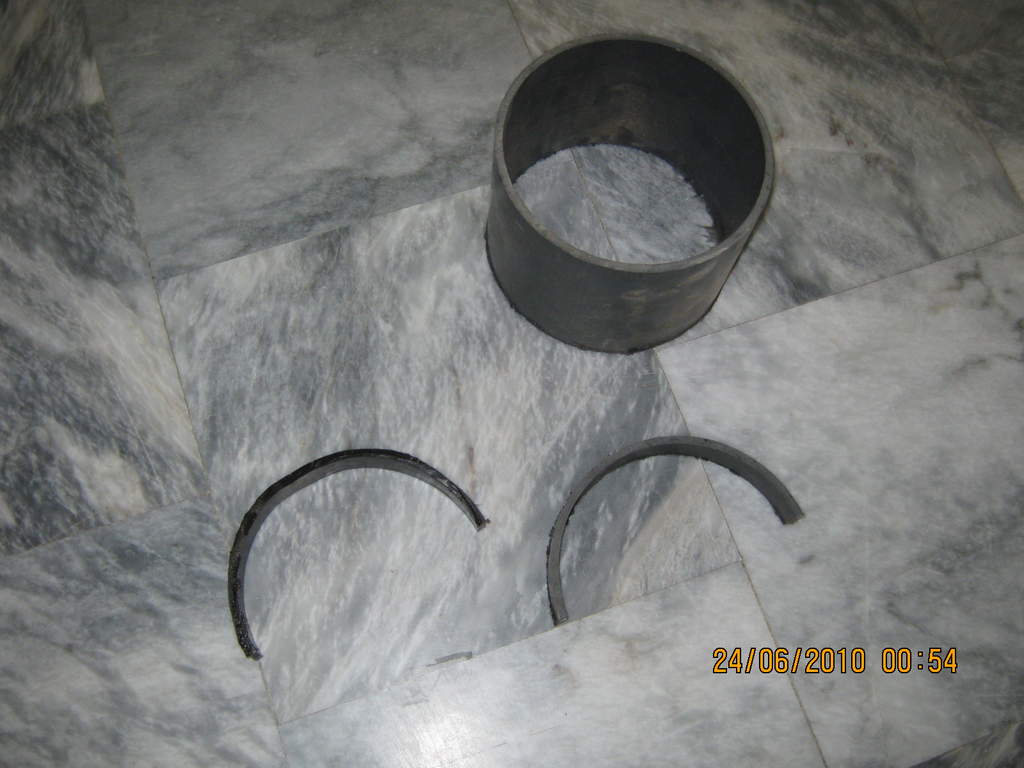

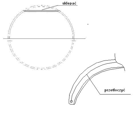

W takim modeliku ładnie by wyglądało podwozie wycięte z rynny, czy innej rury, ładne, półokrągłe ;-).
Pozdr. Leszek ARC
PostNapisane: środa, 11 kwietnia 2012, 18:05
Dobry pomysł, owszem ale musiała by być to rura cienkościenna i o sporym przekroju ;(
Warto poszukać.

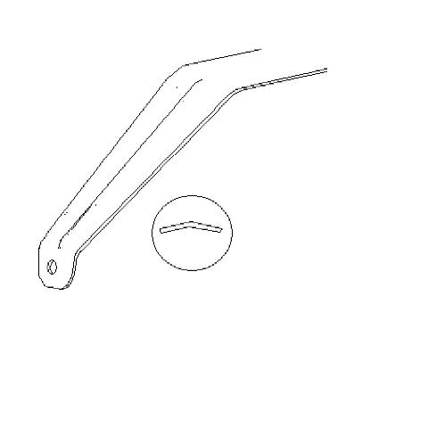

Witaj.
Może zrób z blachy duralowej.
Mam to sprawdzone.
Podwozie.JPG [ 12.02 KiB | Przeglądane 12676 razy ]

Z rynny? Nie. Żadna blacha ocynkowana nawet w postaci rury nie jest dość sprężysta, a ciężka.
Jeśli z rury to z duralowej. Nawet będzie sztywniejsze niż z płaskownika. które narysowałem wyżej. Do tej wielkości modelu to śr. 125 - 150 mm. Nie jestem pewny czy dural da się sklepać, no to zostawić łuk, wpuścić w wykonane gniazdo w kadłub i od dołu zamaskować dopasowanym do kadłuba kawałkiem. Można też wylaminować z odpowiednio przyciętych kawałków tkaniny węglowej na rurze takie podwozie i przezbroić w środku np. właśnie szprychą. Będzie lżejsze i przeżyje kilka modeli.
Podwozie 2.JPG [ 14.91 KiB | Przeglądane 12580 razy ]

Chodziło mi o plastikową rynnę, czy rurę kanalizacyjną. Łatwa obróbka, sprężysta i nie za ciężka.

Komentarz: Cięcie
a3324603-89-IMG_0837.jpg [ 63.9 KiB | Przeglądane 12551 razy ]
Komentarz: Gotowe
a3324604-25-IMG_0839.jpg [ 39.77 KiB | Przeglądane 12551 razy ]
Takie tworzywo to przeważnie PCV lub PP i zmęczeniowo może nie wytrzymać.
Spróbuj, wytnij i po zamontowaniu kółek uderzaj w blat z siłą podobną jak przy lądowaniu. Jak wytrzyma te 100 czy ileś tam razy bez zmiany barwy to kto wie?
Najsłabsze miejsce będzie przy śrubach.
