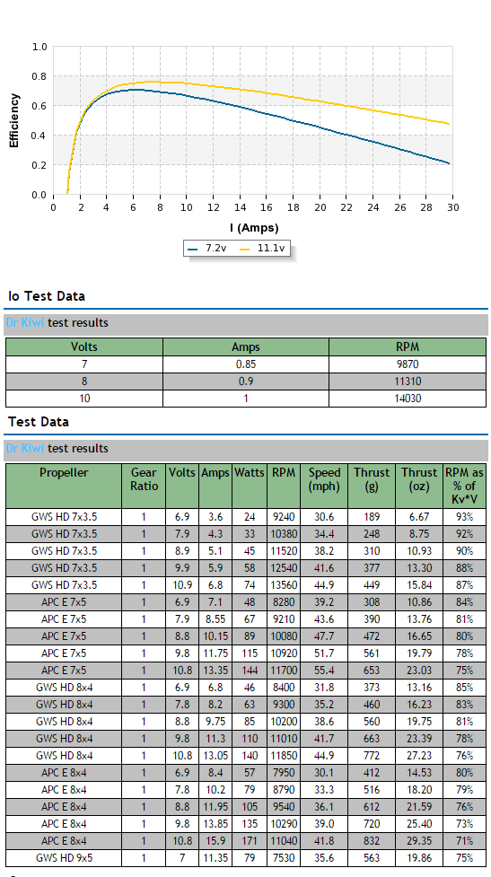

pierwszy silnik A2212/6T
Max wydajność 75%
Maksymalna wydajność prądowa 14 - 22A (>72%)
Prąd bez obciążenia: 1.4A @10V
Opór 0.045 ohms
Prąd MAX 28A for 60S
Watt 220W
Waga modelu 300 - 1000g / 10.5 - 35 oz
Drugi silnik A2212/10T
Maksymalna wydajność prądowa: 6-12A (>75%)
Pobór prądu obciążenia 10V: 0.5A
Max watt: 180W
Prąd maksymalny: 16A / 60s
Zalecana waga modelu: 300 - 800g
Zalecane minimalne ESC: 20A
Tomasz

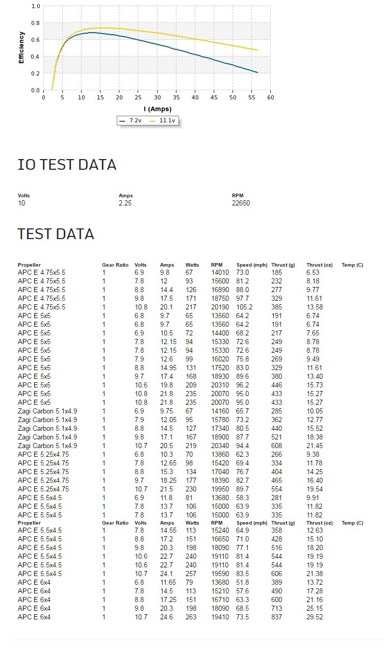

 Tytuł: Re: I wkoncu jest mój 1 model
PostNapisane: niedziela, 1 grudnia 2019, 13:17
I teraz Stefciu informacja jest pełna, bo poprzednia mogła lekko zdezorientować.
Pierwszy silnik A2212/T6 ze śmigłem APC E 6x4 ma ponad 830g ciągu przy prędkości 73km/h i prądzie 25A.
Drugi silnik A2212/T10 ze śmigłem APC E 8x4 ma ponad 830g ciągu przy prędkości 66km/h i prądzie 16A.
Na drugim silniku dłużej się polata ale czy wejdzie śmigło 8x6?
PostNapisane: niedziela, 1 grudnia 2019, 13:40
Posty: 6617
Chyba Wojtku poproszę Cię o podobne wyliczenia dla posiadanego napędu. Mogę?

To jedynie dodam jeszcze Koledze tabelkę dla doboru regulatora
Bez tytułu.jpg [ 52.63 KiB | Przeglądane 22319 razy ]
Wygląda że Twój regulator 30A do tego silnika będzie dobry.
