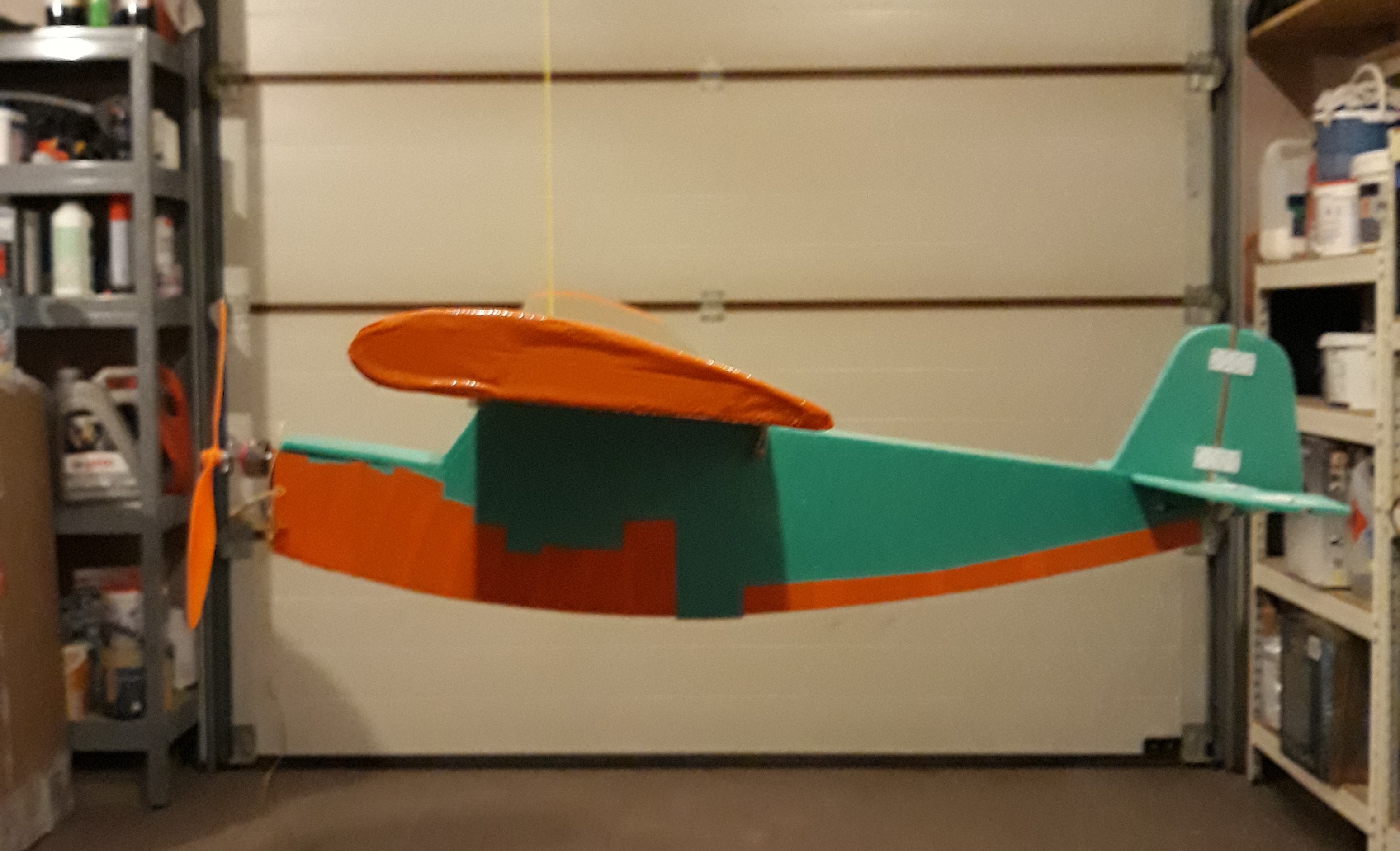

Mniejsza z tym, pytanie mam odnośnie środka ciężkości. Czy jest on dobrze ustawiony, czy jeszcze tył zbytnio w dole? Całe flaki są już maksymalnie z przodu.

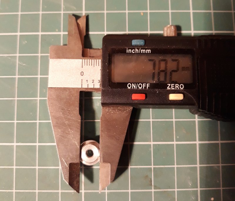

Drugie pytanie odnośnie piasty prop saver, kupiłem taką w zeszłym tygodniu, ale dziwna jakaś jest, średnica otworu śmigła to 7mm a ta piasta ma kołnierz 7,8mm i jestem zmuszony rozwiercać śmigło, co mnie wnerwia bo z osiowością może być różnie. Czy ta piasta to jakiś wybrakowany towar czy tak ma być ? Chyba będzie lepiej zeszlifować piastę bo te śmigła to lipnie się rozwierca.
Jutro pierwszy lot :) trzymajcie kciuki, dzisiaj w garażu na sznurku przez niewiedzę włączył mi się gaz na 100% (chciałem odwrócić kierunek działania steru wysokości, niestety zły wybór przełącznika ...) RWD wydupił w sufit niczym rakieta, śmigło pęknięte, wręga silnika popuściła na klejeniu :shock: a ja prawie popuściłem w gacie, bo już myślałem ze kolejny rok będę musiał czekać ze startem :lol:

To nie wyścig a hobby, 3 lata to niezły czas, znamy dłuższe :)
- pomiędzy silnikiem a prop saverem jak zostawisz miejsce, tak jak teraz to i tak wygniesz oś silnika w razie przywalenia w ziemię; ma być dosunięty
- 7mm? co Ty mierzysz?
- dziób ma być bardziej w dół, słabo widać ale chyba tą nitkę w złym miejscu zamocowałeś

średnica otworu śmigła to 7mm a ta piasta ma kołnierz 7,8mm i jestem zmuszony rozwiercać śmigło...Chyba będzie lepiej zeszlifować piastę bo te śmigła to lipnie się rozwierca.
Silnik "na obroty", pilniczek w dłoń, i spokojnie "zdejmiesz" te 0,4mm.
I całkowicie zgadzam się z Hubertem. Piasta ma się "opierać" o silnik, i nie powinno być żadnej przerwy pomiędzy nią, a silnikiem.

Dzięki za odpowiedź.
Na zdjęciu widać o co chodzi z tą piastą.
Faktycznie przerwa między piastą a silnikiem jest zbyt duża, jak dosunę piastę do silnika to wystaje 7mm wału poza piastę. Pozostaje przyciąć wał i zeszlifować piastę i dołożyć trochę obciążenia na dziób - będzie ok.
Sznurek jest 55mm od krawędzi skrzydła.

"... Silnik "na obroty", pilniczek w dłoń, i spokojnie "zdejmiesz" te 0,4mm. ..."
Jak Cię lubię, tak ...
A zwierciny? Jasne, to nie "żeloz" i magnesy nie ściągną, ale ....
Zdemontować, przetoczyć, porządnie przedmuchać, zmontować ;)

Kupić piaste na wymiar albo śmigieł. w koncu to nie fortuna

Jeśli budowałeś model według planów "skazo" to ść powinien być 5 cm od natarcia skrzydła.
Druga sprawa to oklej cały kadłub taśmą, a nie tylko jego dolny fragment, wtedy nic się nie rozleci przy-powiedzmy gorszych lądowaniach ;)

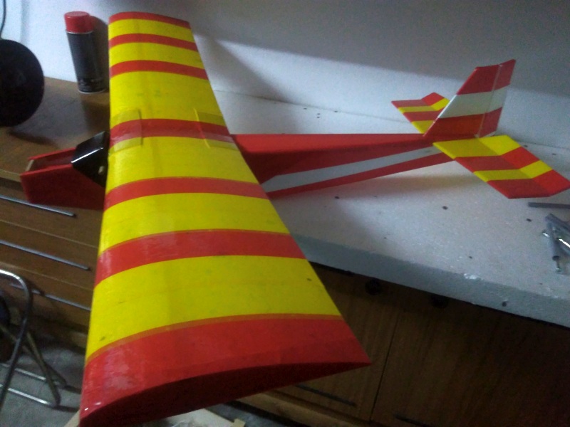

Pisałem tu jakiś czas temu, abyś okleił model taśmą, bo to wzmacnia doskonale konstrukcję. Niedawno coś podobnego zbudowałem dla kolegi, pusty waży około 200 g, z wyposażeniem jakieś 450. Oklejone to jest właśnie taśmą kolorową, zawiasy na sterach też z taśmy klejącej, takiej najzwyklejszej kupionej za 3 zł. Wymiary modelu 1000 mm rozpiętość, 870 długość. Odporność tej konstrukcji jest wielka, można bez problemu walić w ziemię, ile się chce, crash testy były robione.
Chwalić się nie ma czym, bo to deprolot za 20-30 zł, ale tak to wygląda.

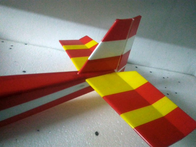

A tak wyglądają wspomniane zawiasy z taśmy, nie widać, a jednak są.
IMG_20181222_185413.jpg [ 127.29 KiB | Przeglądane 21154 razy ]
