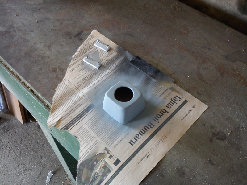

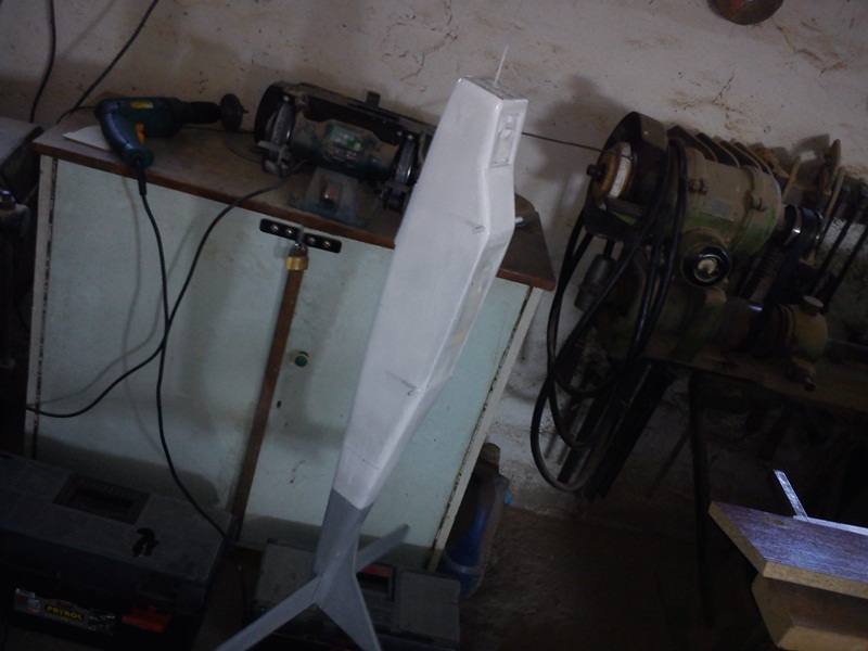

Tak jak obiecałem są fotki z dalszej budowy ToTka :)

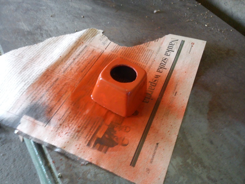

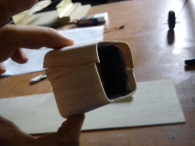

Tutaj zdjęcia z budowy owiewki nad którą padło wiele nie cenzuralnych słów i stwierdzeń :D . Najpierw owiewka wykonana była z depronu, potem wyszpachlowana. Niestety nie spodobało mi się to. Więc okleiłem ją balsą 1,5mm i nabrała kształtów co widać poniżej:
22.jpg [ 104.77 KiB | Przeglądane 14292 razy ]

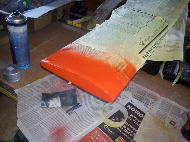

Potem zostały wyrównane wszystkie krawędzie, potem szpachlowanie, szlifowanie, malowanie podkładem i kolorem odpowiednim. Ten ostatni kolor zostanie jeszcze przeszlifowany papierem wodnym w celu niwelacji wszelkich niedoskonałości i pokryty jeszcze jedną cienką warstwą farby.
23.jpg [ 176.41 KiB | Przeglądane 14292 razy ]
24.jpg [ 162.41 KiB | Przeglądane 14292 razy ]

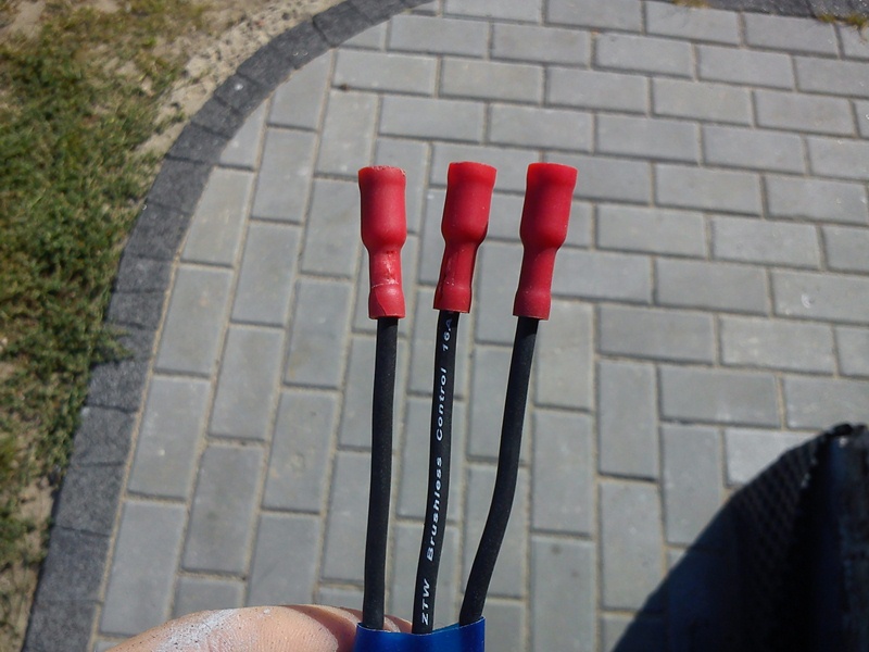

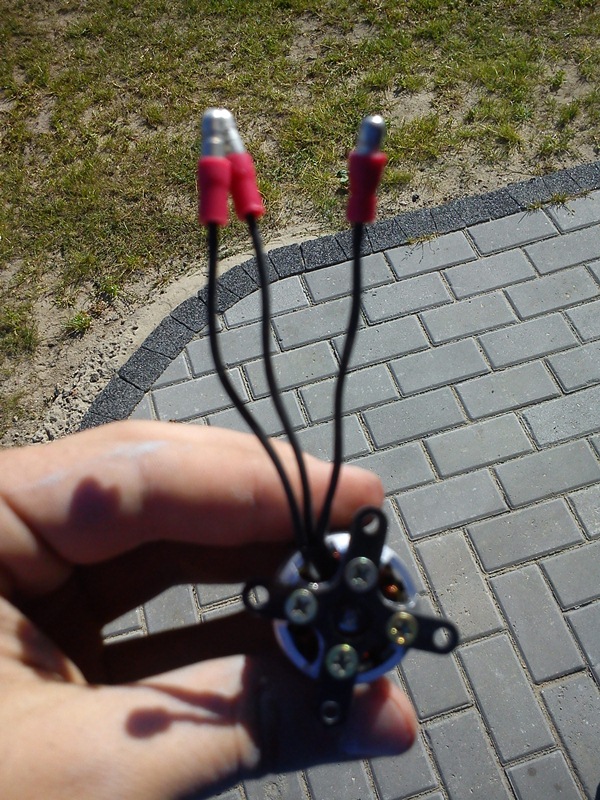

W między czasie założyłem wtyczki do silnika i regulatora, ze względu że nie chce ich lutować na stałe.
25.jpg [ 141.9 KiB | Przeglądane 14292 razy ]
26.jpg [ 214.55 KiB | Przeglądane 14292 razy ]

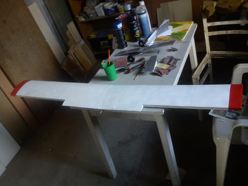

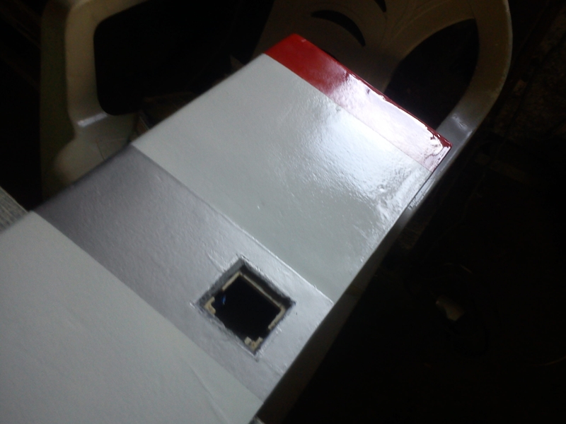

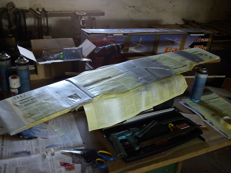

Następnie zabrałem się za skrzydło. Było one pomalowane białą farbą w spray-u. Niestety spray słabo krył, co spowodowało że w pewnych miejscach musiałem wykonać pasy zakrywające to, czego nie pokrył biały kolor :x :evil: Dlatego całe skrzydło okleiłem papierem i taśmą malarską wykonałem linie podziału wyznaczając pasy, które zostały pomalowane na srebrno, a zakończenia skrzydeł na czerwony (ten sam kolor co owiewka).
27.jpg [ 140.53 KiB | Przeglądane 14292 razy ]
28.jpg [ 152.58 KiB | Przeglądane 14292 razy ]

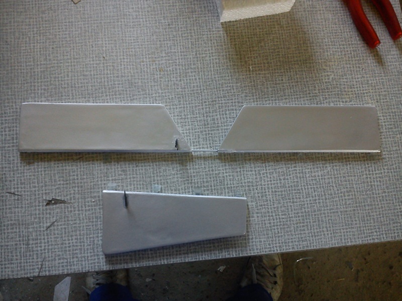

Tutaj wykończone stery. Pozostało mi wymalować na nich jakiś pasek, wzór lub coś w tym stylu bo są za jednolite :)
29.jpg [ 160.8 KiB | Przeglądane 14292 razy ]

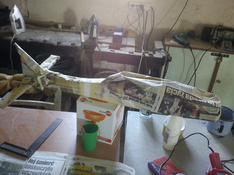

Do godziny 15.30 czasu dzisiejszego udało mi się również zabrać za kadłub, który również wcześniej wymalowany był na biało. Następnie odpowiedni oklejony zacząłem go malować. Wzór i kolory siedzą w mojej głowie. Zobaczycie i ocenicie efekt końcowy malowania. Myślę i mam głęboką nadzieje że nie przekombinuje :D :)
30.jpg [ 107.98 KiB | Przeglądane 14292 razy ]
31.jpg [ 155.23 KiB | Przeglądane 14292 razy ]
To na tyle. Teraz uciekam do warsztatu i walczę dalej. A tak poza tym. Od razu widać postępy gdy już nie pracuję. Niestety redukcja pracowników :/ Trza znów szukać pracy :/ Ale nie ma tego złego, co by na dobre nie wyszło :P
Patryk :)

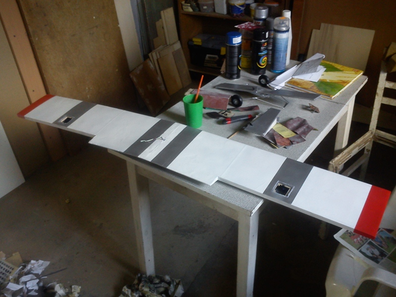

Edit: To jest skrzydełko. Potrzebuje weny jak je dokończyć, tzn górną powierzchnie? Jakieś sugestie? Bo góra wydaję się zbyt jednolita, białą i nudna. Pomóżcie :D Mam jeszcze kolor niebieski, czerwony, czarny i trochę białego i reszte srebrnego. Może jakiś wzorek lub coś? Czekam na propozycje :D
33.jpg [ 179.19 KiB | Przeglądane 14216 razy ]
34.jpg [ 218.78 KiB | Przeglądane 14216 razy ]
35.jpg [ 146.57 KiB | Przeglądane 14216 razy ]

 Tytuł: Re: ToTo 7
PostNapisane: wtorek, 4 września 2012, 15:33
No i zostaw, po co więcej paćkać :)
 Tytuł: Re: ToTo 7
PostNapisane: wtorek, 4 września 2012, 16:38
Może coś takiego :D

Nie, ju nie będzie pasować do reszty. Ale skoro wstawiłeś już to zdjęcie to od razu spytam jak masz zamocowane lotki? Bo ani tu, ani na stronie Motylastego nie widać dokładnie jak :/

Tak w ogóle to model pięęęękny :D i trzeba pamiętać, że ładne modele lataja lepiej :mrgreen: :D
ja miałem na początku po trzy zawiasy na lotkę, ale po kolejnym krecie i ich wyrwaniu , zostały zamocowane za pomocą przezroczystej taśmy klejącej. Przyklejona równo jest całkowicie niewidoczna , a takie mocowanie jest praktycznie wieczne. :mrgreen:
 Tytuł: Re: ToTo 7
PostNapisane: wtorek, 4 września 2012, 17:50
Jak nie, jak tak :mrgreen:
Zdjęcie + ten tutek: ZAWIASY STERÓW I LOTEK

Widziałem te zdjęcia i czytałem wielokrotnie artykuł, ale nadal nie widać na zdjęciu jakie jest połączenie.
A co do ładnych modeli, mam nadzieję że to prawda. Robie go na "glanc" i nie chcę rozbić go przy pierwszym locie. Dlatego z uporem katuje symulator :D
Patryk :)

W tym modelu zastosowałem metodę lotek "taśmowych".
Ktoś może powie że to słabe etc. A d..... Panie Ferdku. Zawiasy te wytrzymały u mnie jak i sam model cztery sezony latania, czasem bardzo ostrego,
bo ToTo-7 był mocno "katowany", potem poszedł do nowego właściciela ( zresztą dostałem za niego ... tokarkę do metalu ).
Co teraz z prototypem ?. Nie wiem, nie wiem czy jeszcze żyje.
Ale jak ktoś mądry kiedyś powiedział ".... bez taśmy nie poleci", więc jak już wszystko pomalujesz kleisz lotki na taśmę i srooo w powietrze.
Tyle mojego wymądrzania, relację oglądam z zaciekawieniem od samego początku i kibicuję.
