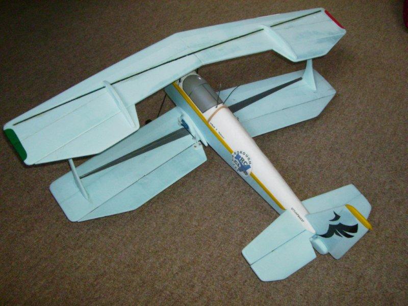

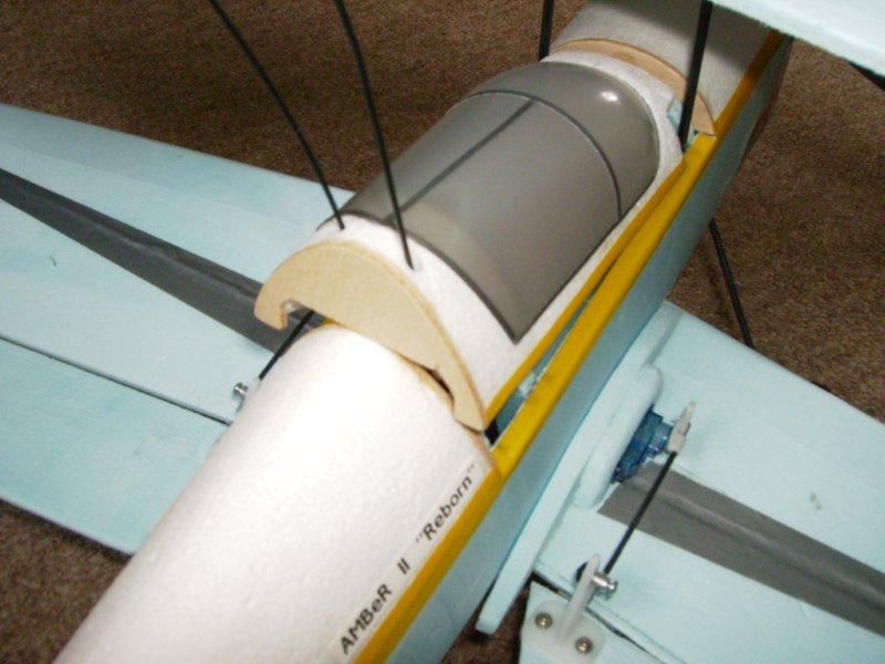

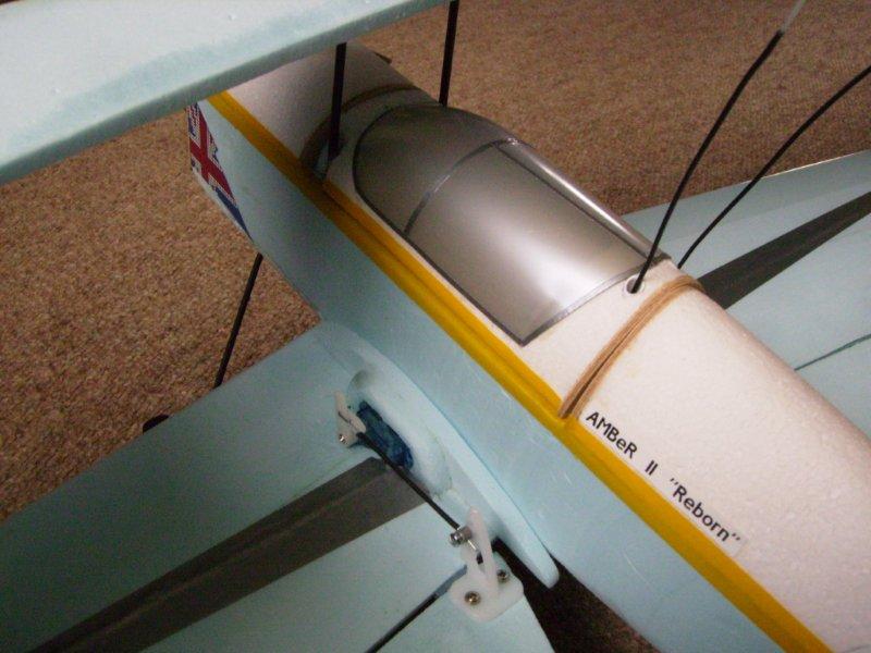

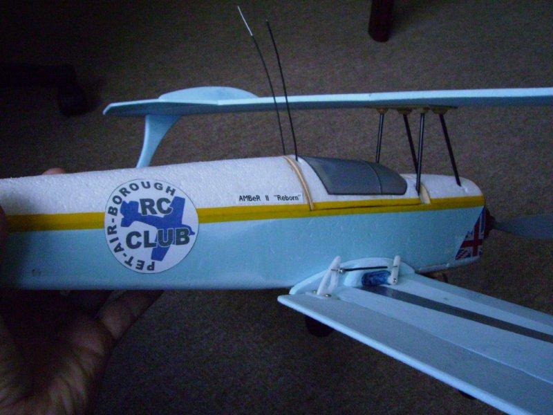

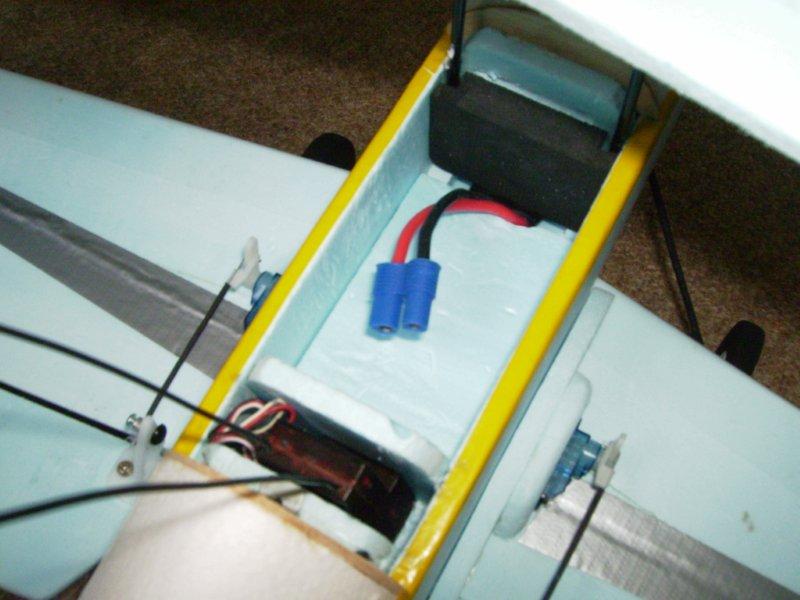

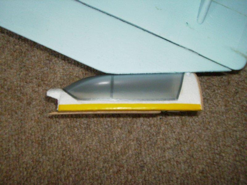

Dla rozjaśnienia niektórych detali technicznych (jak rozwiązałem to Ja) kilka zdjęć.
Fot. 1
Kabina-pokrywa baterii wzmocniona sklejką
P6120029.jpg [ 58.83 KiB | Przeglądane 14184 razy ]
Fot. 2
Jak widać, pod spodem przykleiłem "język" ktory wsuwa się w szczelinę zrobioną we wrędze, z drugiej strony omieściłem neodymowy magnes i blaszkę. Trzyma 100% "Szybka" kabiny wycięta z butelki "PET"
P6120032.jpg [ 60.01 KiB | Przeglądane 14184 razy ]

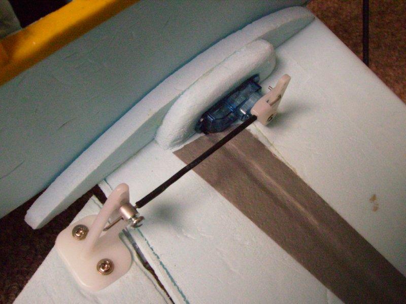

Fot. 3
Pokazuje sposób zamontowania serw do lotek.
P6120033.jpg [ 63.65 KiB | Przeglądane 14184 razy ]
Fot. 4
Ogólny widok kabiny i wyprowadzenie anten.
P6120028.jpg [ 67.33 KiB | Przeglądane 14184 razy ]

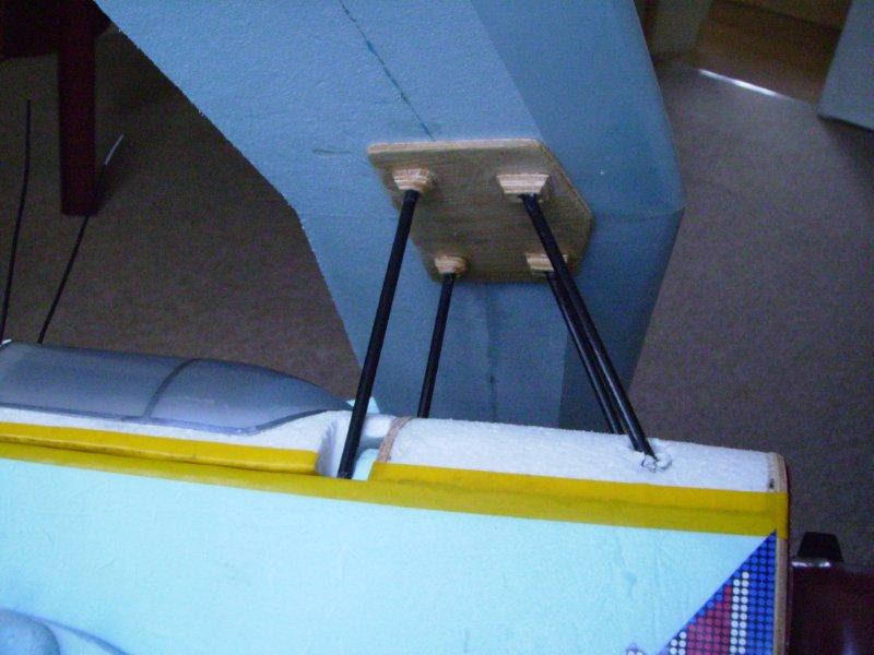

Fot. 5
Podparcie górnego płata - zastosowałem sklejkę żeby rozłożyć siły na większej powierzchni.
P6120038.jpg [ 67.19 KiB | Przeglądane 14184 razy ]
Fot. 6
Widok ogólny ;)
P6120041.jpg [ 75.31 KiB | Przeglądane 14184 razy ]
Fot. 7
Podparcie górnego płata - ujęcie pokazuje dokładniej co i jak.
P6120037.jpg [ 59.56 KiB | Przeglądane 14184 razy ]

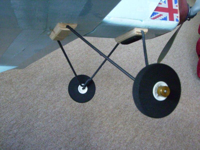

Fot. 8
Pokazuje sposób zamocowania podwozia.
P6120036.jpg [ 80.47 KiB | Przeglądane 14184 razy ]
Fot. 9
Pokazuje wnętrze - klatka baterii.
P6120030.jpg [ 58.96 KiB | Przeglądane 14183 razy ]

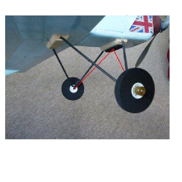

Wspaniale to Robisz.
Podwozie proponuję przewiązać jeszcze tak:
Podwozie.JPG [ 39.51 KiB | Przeglądane 14162 razy ]
Taką samą średnicą drutu.
 Tytuł: Re: AMBeR II Reborn
PostNapisane: sobota, 16 czerwca 2012, 19:01
Myślisz, że to zapobiegnie rozłażeniu się na boki ? Szprychy są jednak dość twarde.
Myślałem żeby połaczyć obie strony sprężyną ale dałem sobie spokój. Jak narazie po każdym lądowaniu sprawdzałem i trzyma się bardzo dobrze, nie odkształca.
Ale propozycja godna uwagi niewątpliwie.

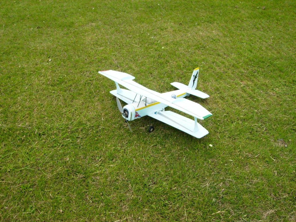

PostNapisane: niedziela, 17 czerwca 2012, 21:59
Ponieważ pogoda dopisała, nie mogłem się oprzeć pokusie polatania. Filmu niestety nie mam ale wylatałem 4 pakiety i pewnie jeszcze bym polatał gdyby nie zrobiło się ciemno :)
Dodałem też osłonę silnika - UWAGA - po dodaniu osłony calkowicie zmieniła się charakterystyka lotu.
P6140055.jpg [ 230.51 KiB | Przeglądane 14140 razy ]
Musiałem dodatkowo dołożyć balastu na przód samolotu bo "zadzierał nosa".
Po wprowadzeniu poprawek wszystko wróciło do normy.
Ostatnio edytowano poniedziałek, 18 czerwca 2012, 20:42 przez RobUk, łącznie edytowano 1 raz
PostNapisane: poniedziałek, 18 czerwca 2012, 18:43
Takie wzmocnienie znacznie przedłuży "resurs" Twojego podwozia. Każdy drut, pręt osłabia się stopniowo przy każdym lądowaniu na gięciach. Jeśli, jak Piszesz, przeglądasz po każdym lądowaniu to spokojnie. Najwyżej wzmocnisz następne podwozie jeśli to zacznie się odkształcać.
PostNapisane: poniedziałek, 18 czerwca 2012, 22:56
Sprawdzam po każdorazowym lądowaniu, wszystko OK, sztywne i nie odkształcone. Nawet po twardym lądowaniu wszystko OK.
Ostatnie bardzo twarde przyziemienie skończyło się jedynie spadnięciem opony, samolot niestety ... ocalał.

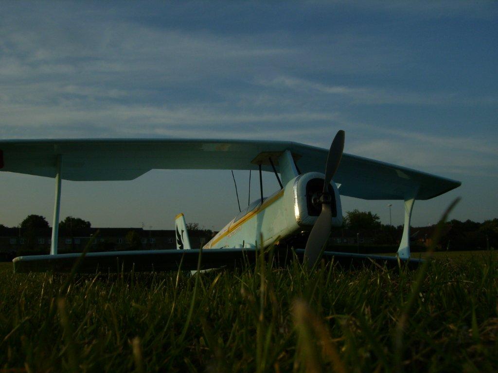

PostNapisane: środa, 27 czerwca 2012, 21:59
Jak do tej pory wszystko OK, lata dobrze, musiałem tylko zmodyfikować lekko mocowanie górnego płata.
Troche już widać, że "ma wylatane" :)
