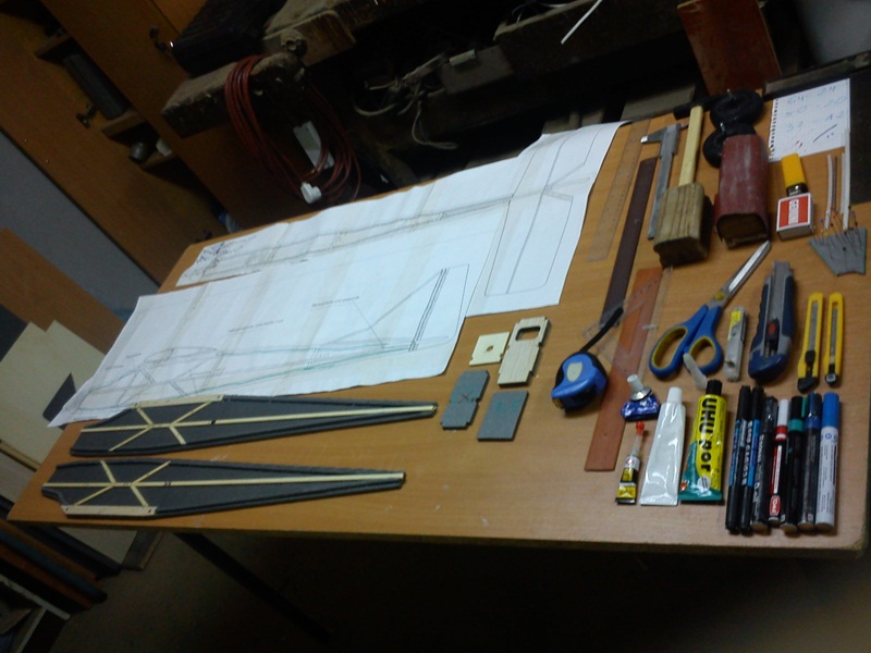

A tak po za tym, żeby nie było że dużo gadam - właściwie to pisze :) to mam tam jakieś fotki zrobione wczoraj w warsztacie. Nie są najlepszej jakości, bo robione telefonem ale wyszły zaskakującą dobrze oglądając je na kompie - przynajmniej wg mnie :D

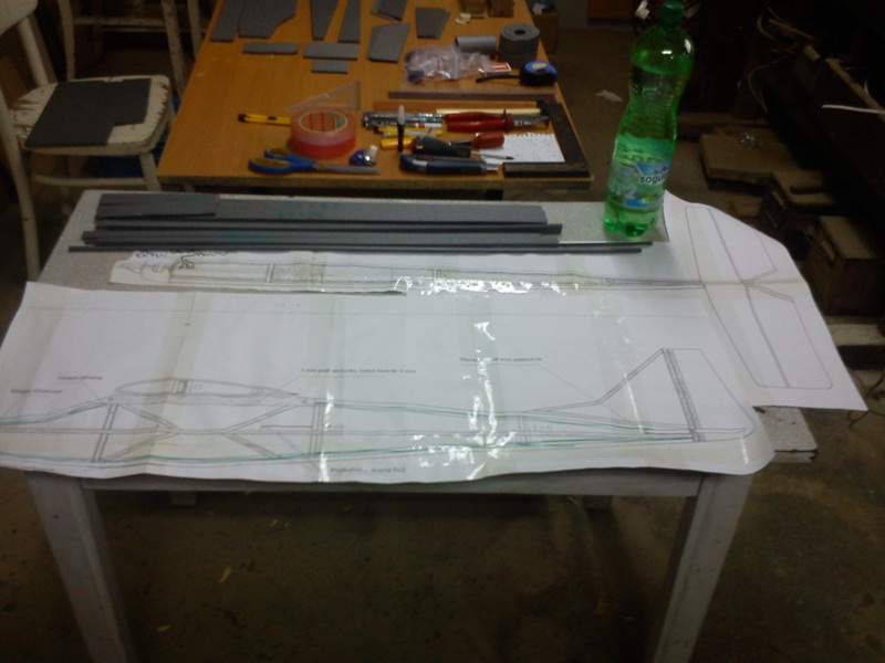

Tutaj na razie wszystko pocięte i wstępnie przeszlifowane:
1.jpg [ 115.64 KiB | Przeglądane 14641 razy ]

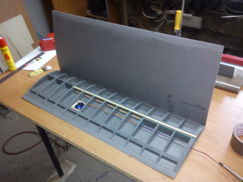

Łącznie z wszystkimi dźwigarami depronowymi w skrzydełku:
2.jpg [ 109.61 KiB | Przeglądane 14641 razy ]

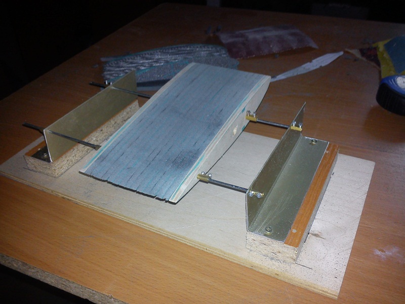

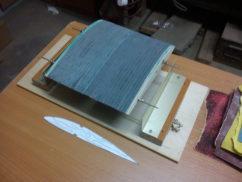

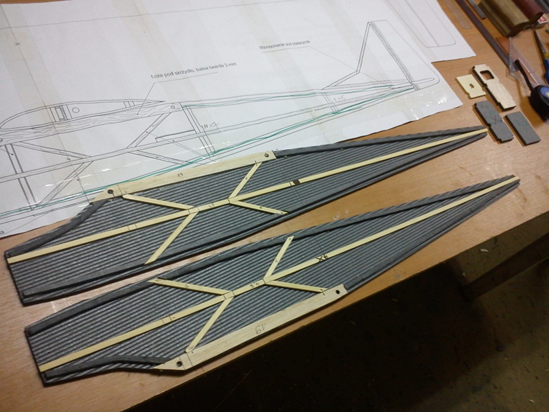

Tu żeberka już ładnie wyszlifowane - na pierwszy rzut oka widać, kogo sposób wykorzystałem :D
3.jpg [ 127.94 KiB | Przeglądane 14641 razy ]

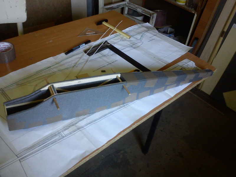

A tu już wszystkie żeberka :)
4.jpg [ 131.6 KiB | Przeglądane 14641 razy ]

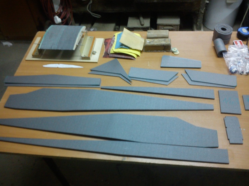

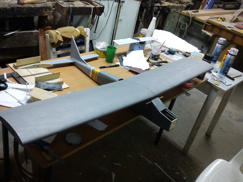

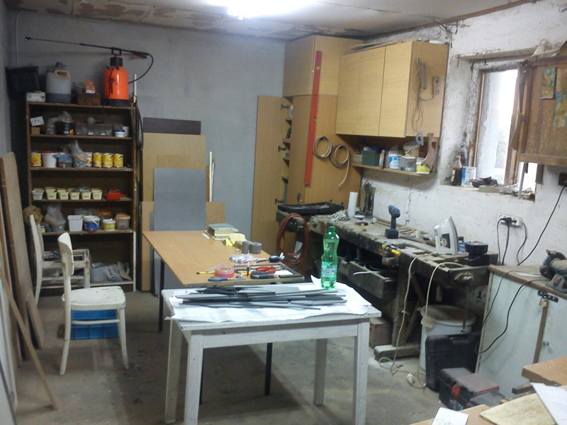

Skoro się już tak chwale to macie tu rzut oka na "fragment" mojej pracowni: :D
5.jpg [ 151.16 KiB | Przeglądane 14641 razy ]
Wszystko zacznie nabierać kształtów, jak dojdzie do mnie paczka z resztą materiałów i częścią elektroniki...
Jak ładnie posprzątane do zdjęcia... :nieufny: :mrgreen: :lol:
 Tytuł: Re: ToTo 7
PostNapisane: środa, 4 lipca 2012, 10:27
To już wiem kto mi zajumał stół stolarski :)
Fajnie, że masz tyle miejsca do dłubania.

Stolik tak właściwie był szkolny... Ale był trochę mały więc założyłem większy blat. I tak czasem brakuje miejsca :D :)
A co do miejsca nie mogę narzekać... Tym bardziej że tata wyjechał za granice więc cały MÓJ :D A to tylko jego fragment, dalej jest piła, grubościówka i inne maszyny stolarskie...Także żyć i nie umierać:) No i budować :D

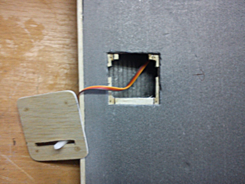

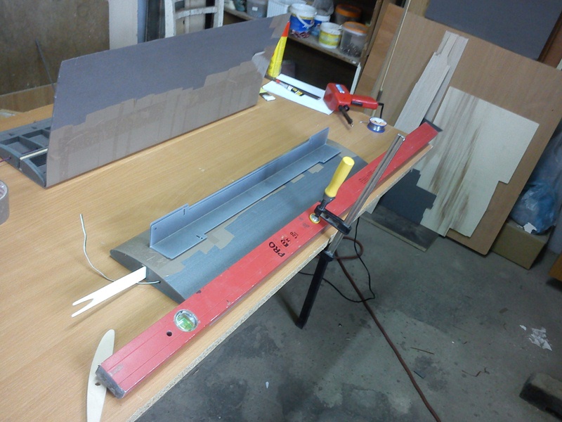

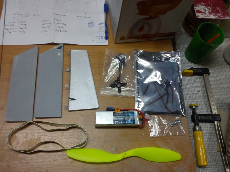

W końcu doszło trochę materiałów i prace mogły ruszyć dalej. Wczoraj udało mi się zrobić niewiele, ale ze względu że jest to mój pierwszy model staram się wszystko zrobić idealnie, spokojnie i dokładnie. Nie zawsze tak wychodzi ale narzekać nie mogę. To tyle zrobiłem wczoraj:
6.jpg [ 163.5 KiB | Przeglądane 14547 razy ]

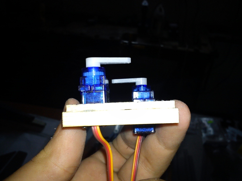

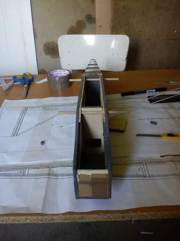

Sorry za post pod postem ale liczę na szybką odpowiedź:)
Tu jest foto a pytanie pod nim. :D
10.jpg [ 142.85 KiB | Przeglądane 14514 razy ]
Półeczka jest dość wąska, serwa troszkę większe ze sporymi orczykami. Jeśli przykręcę do orczyków drut do steru kierunku i wysokości to pewnie będą ze sobą haczyć. Dlatego chce zrobić taki "myk" że jedno serwo będzie podniesione trochę wyżej. Wtedy jeden drut przykręcę do orczyka od dolnej strony, drugi od górnej i nie powinno haczyć ani wzajemnie sobie przeszkadzać. I tu pytanie, może tak być? ;)
Patryk :)
 Tytuł: Re: ToTo 7
PostNapisane: czwartek, 12 lipca 2012, 23:07
A nie lepiej serwa dać "pleckami" do siebie a orczyki w stronę burt kadłuba :roll:
Lub przesunąć je względem siebie przód/tył :roll:
Foto by Motylasty

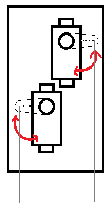

Pleckami też trochę ciasno. Orczyki haczą o boki kadłuba. A może być tak? Wydłużyłem trochę półkę i uzyskam takie coś:
serwa.png [ 4.69 KiB | Przeglądane 14490 razy ]
Czerwona strzałki to zakres ruchu serwa... Nie miałem jeszcze okazji widzieć serwa w akcji, więc też nie jestem pewien czy może tak być:)

 Tytuł: Re: ToTo 7
PostNapisane: piątek, 13 lipca 2012, 21:24
Posty: 890
Może być tak jak narysowałeś.

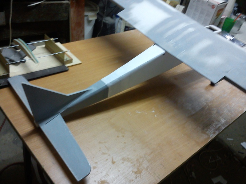

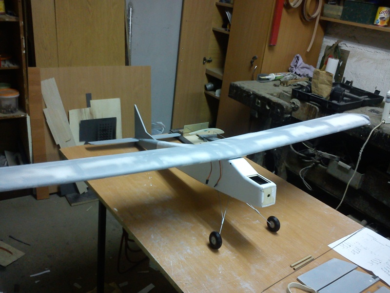

Dalszy postęp prac:
Na sucho ze skrzydełkiem:
13.jpg [ 167.51 KiB | Przeglądane 13018 razy ]

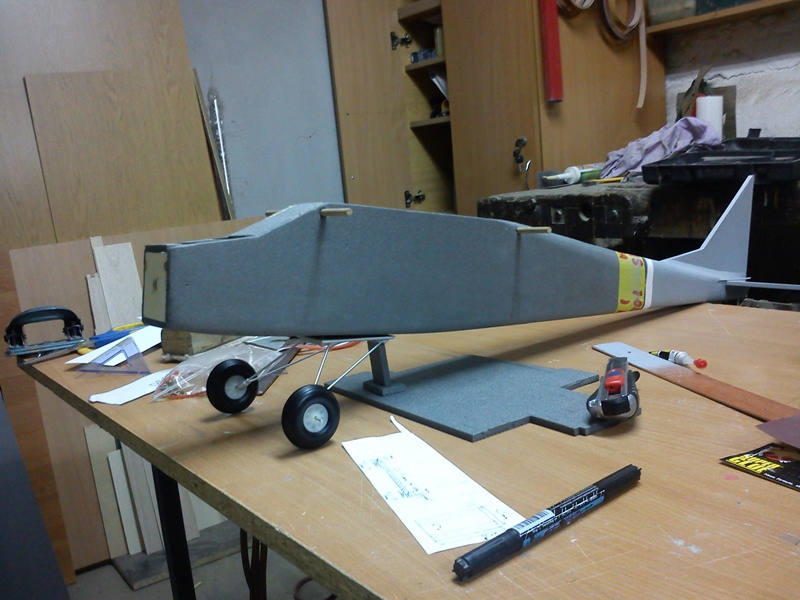

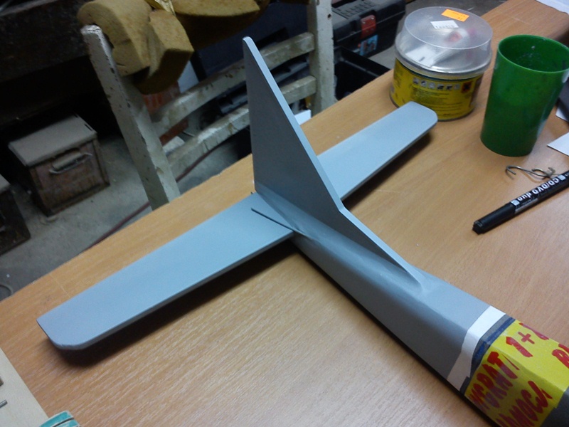

"Ogon" obklejony papierem, wyszlifowany, pomalowany podkładem, potem znów wyszlifowany i znów psiknięty podkładem, ale tylko w miejscu niedociągnięć.
14.jpg [ 148.09 KiB | Przeglądane 13018 razy ]

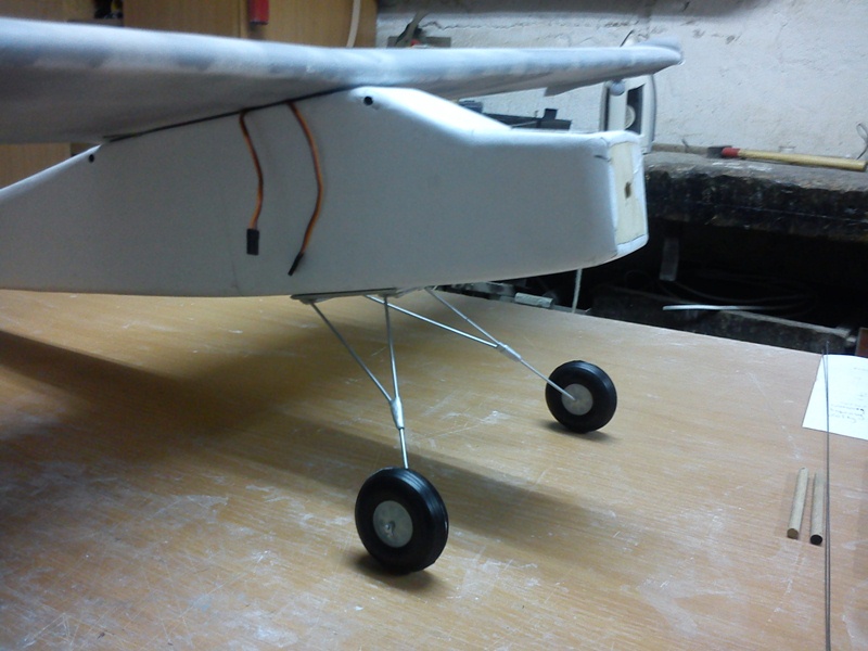

I tutaj na sucho przymocowane podwozie, chyba za nisko wyszło mi? Co myślicie? Biorąc pod uwagę że śmigło sporo bo 9 cali...
15.jpg [ 157.97 KiB | Przeglądane 13018 razy ]
Patryk :)

PostNapisane: czwartek, 9 sierpnia 2012, 21:58
Posty: 408
Lokalizacja: Reda
Jakbyś je założył byłoby widać czy podwozie jest za niskie czy nie ;) tak ciężko ocenić...
Ładnie Tobie wychodzi Totek..... :)

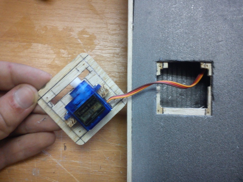

Wydaje mi się, albo zrobiłeś półki pod serwa (ostatnie zdjęcia) z pojedyńczej deseczki balsowej. Jeżeli tak to może się to okazać za słabe, bo balsa się rozejdzie. Jeżeli to deseczka balsowa to należało by ją podkleić, albo zrobić nową np. z cienkiego laminatu.

 Tytuł: Re: ToTo 7
PostNapisane: czwartek, 23 sierpnia 2012, 21:18
Posty: 143
Wiek: 34
Lokalizacja: Wólka
Prace posuwają się do przodu. Ostatnio tak pochłonęła mnie praca że straciłem kontrole nad wagą. Trapiony nocą myślami o zbyt ciężkim "kaszalocie" musiałem go dziś zważyć. I jest ok. To co zobaczycie na zdjęciach z wyposażeniem całym waży +/- 800g. Myślę że ok. Jak myślicie. Jaka będzie waga gdy go całego pomaluje?
18.jpg [ 148.94 KiB | Przeglądane 12825 razy ]
19.jpg [ 138.21 KiB | Przeglądane 12825 razy ]
20.jpg [ 131.13 KiB | Przeglądane 12825 razy ]
21.jpg [ 168.63 KiB | Przeglądane 12825 razy ]
Patryk :)
 Tytuł: Re: ToTo 7
PostNapisane: piątek, 24 sierpnia 2012, 10:36
a ty myślisz, że tu sami jasnowidze siedzą? 8-) Tego nikt nie wie.
 Tytuł: Re: ToTo 7
PostNapisane: piątek, 24 sierpnia 2012, 11:39
Strzelam - 980 g :)
 Tytuł: Re: ToTo 7
PostNapisane: piątek, 24 sierpnia 2012, 12:04
Piotr_G napisał(a):
Strzelam - 980 g :)
Piotr no co ty 180g farby :) chyba jak włoży puszki do środka bez malowania :)
 Tytuł: Re: ToTo 7
PostNapisane: piątek, 24 sierpnia 2012, 12:40
Poczekamy, zobaczymy :) Na taką powierzchnię pójdą z dwie puszki. Do wyposażenia może kilka dupereli, trochę ołowiu na dziób w celu wyważenia... Wróżąc wagę (bo akurat herbatę piłem) widziałem już gotowego do lotu :D
Jeśli się pomyliłem będę musiał zmienić herbatę :)
 Tytuł: Re: ToTo 7
PostNapisane: piątek, 24 sierpnia 2012, 12:48
z tego co pamiętam mój totek z tego wątku tez mi przytył około 200 gram po malowaniu. Więc ja stawiam na wage ponad 1000g :D
