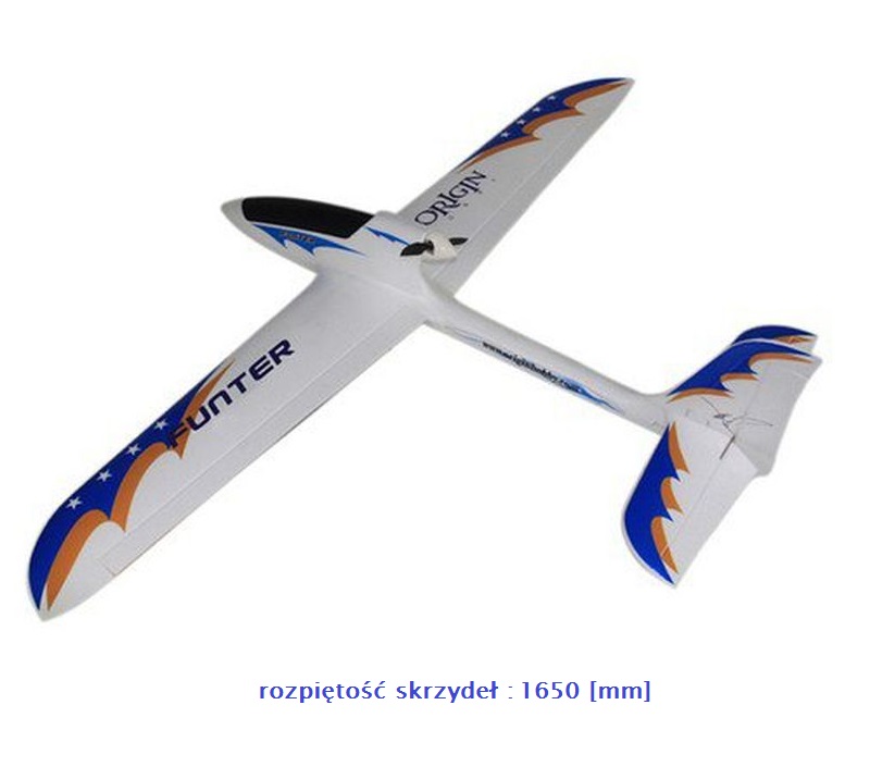

Gmerając "w temacie" takie coś trafiłem:
800_.jpg [ 57.94 KiB | Przeglądane 18682 razy ]
https://riku.pl/towar/p/id/96761/kontekst/3825/
Wygląda ciekawie, zna ktoś?

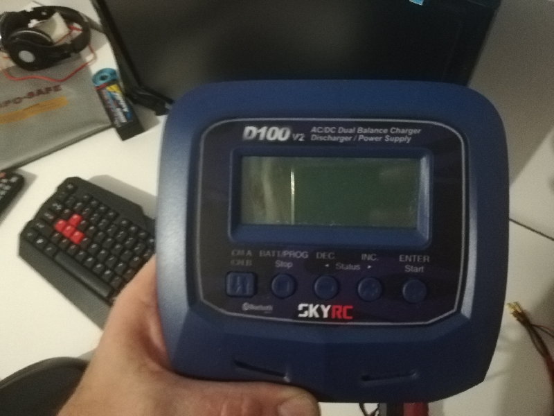

Mam 2 silniki A2212 10t i 6T, 2 regulatory 30A,1x lipo 3s 2200mah. Dlatego pisałem że wersja kit jest bardziej korzystniejsz cenowo od ARF.
A takiej ładowarki używam
