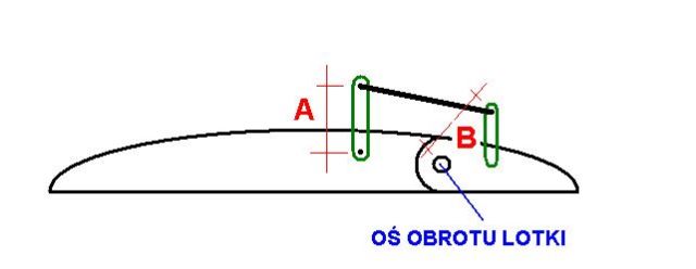

Otóż - przy każdym modelu serwa widnieje informacja jaką to serwo ma moc. Problem w tym, ze nie mam pewności do czego się ta moc odnosi?.. Mówiąc inaczej - serwo na końcu wału ma orczyk, więc na logikę owa moc to to, co pojawia się na końcu orczyka. Im orczyk dłuższy tym moc na jego końcu jest mniejsza (w końcu orczyk to zwykła dźwignia) - czy dobrze rozumiem?..
Docelowo chodzi mi o możliwość obliczenia jakie serwo będzie potrzebne by wał serwa podłączyć bezpośrednio pod oś lotki. Mam rozrysowaną całą mechanikę, ale utknąłem właśnie przy doborze serwa..
W "klasycznym" układzie mamy takie proporcje:
serwo_moc.jpg [ 13.39 KiB | Przeglądane 29684 razy ]
gdzie wymiary "A" i "B" to dźwignie, więc łatwo wszystko policzyć. Ale jak ugryźć mocowanie wału serwa bezpośrednio do osi lotek? Pomijam np moment skręcający rurki robiącej za oś - chodzi mi jedynie o samo dobranie mocy serwa..
Jeśli malunek jest niewidoczny na forum - wystarczy na niego kliknąć, bo ImageShack coś niekiedy szwankuje z miniaturkami..
EDIT: na prośbę wstawiłem rysunek :D - Meloow

Dla własnego bezpieczeństwa przyjmujesz moc na wale serwa równą sile ciągu podanej na 1 cm dźwigni .
Wielu producentów zawyża podawaną moc albo robią pomiary np przy 6 V a nie przy 5

To może dołączę się do dyskusji - nie MOC a MOMENT OBROTOWY ( ang. TORQUE ) czyli iloczyn SIŁY i RAMIENIA i tak np. serwo które ma 8 kg.cm ruszy ciężar np. 2 kg gdy ramię będzie miało 4 cm ( lub mniej oczywiście).
Czym dłuższe ramię tym ruch może być dłuższy / szybszy ale siła maleje i na odwrót.

A nie lepiej z fizyki zastosować zasadę równowagi dźwigni dwustronnej :roll:
Dźwignia dwustronna jest w równowadze gdy:
Iloczyn długości jednego ramienia i wartości siły działającej na to ramię jest równy iloczynowi długości drugiego ramienia i wartości siły działającej na to ramię: r1*F1=r2*F2, gdzie F1 - siła jak ma działać na lotki, r1 - promień na jakim ta siła działa (odległość od osi obrotu lotki do punktu mocowania popychacza), F2 - siła serwa, r2 - ramię serwa.
Z tego wynika, że F2 = F1 * (r1/r2)

Zakładam, że na lotkę nie będzie działać siła większa jak 5kg czyli w przybliżeniu 46,5N
Ramię obrotu na lotce liczę 1cm a ramię obrotu na serwie niech będą 2cm.
F2 = F1 * (r1/r2) z tego wzoru wynika, że serwo musi mieć siłę około 24N dla zachowania równowagi.

PostNapisane: piątek, 19 lipca 2013, 22:56
zakładam, że to powinno zupełnie wystarczyć
No może nie zupełnie. Od stanu równowagi do szybkiej pracy serwa jest ogromna przepaść. Jeśli zapas momentu będzie tak mały, serwo będzie po prostu pracowało bardzo wolno. Zwróć uwagę, że szybkość katalogowa serwa jest mierzona bez obciążenia. Przy dużym zapasie momentu można przyjąć, że pod obciążeniem szybkość będzie zbliżona. Im jednak ten zapas jest mniejszy, tym wolniej serwo pracuje, aż do zatrzymania w momencie równowagi. Z tego też powodu w gigantach 3D, gdzie potrzebna jest duża szybkość pracy serw, daje się tak monstrualnie mocne serwa. Przy ponad 3 m modelu, 100 kG na kierunku nie jest niczym dziwnym. W rzeczywistości siła równowagi tam występująca jest wielokrotnie niższa. Ale serwo musi przy pełnym obciążeniu działać bardzo szybko. Poniżej fotka z napędem kierunku w 3,3 m Yaku 55, który kiedyś składałem dla kolegi. Są tam 4 serwa po bodajże 27 kG.

Marku i masz całkowitą słuszność.
To co podałem to tak na oko w warunkach labolatoryjnych, gdzie liczona jest tylko siła równoważąca domyślną siłę działającą na serwo.
Chcąc to wyliczyć dokładnie trzeba wziąć pod uwagę prędkość z jaką model będzie latał i kąt wychylenia powierzchni sterowej i jak sam słusznie zauważyłeś prędkość działania serwa.
Przy rozmiarach lotki 10x50cm, max. jej kącie wychylenia 30*, średniej cięciwie płata 25cm i prędkości modelu 150km/h zacząłbym z serwami od 9 -10kg.

Choć patrząc na ów arkusz - nie ma tam ani słowa o długościach orczyka,
Chyba jednak jest. Wynik jest podawany w kGcm, co oznacza, że podany moment odnosi się do dźwigni długość 1 cm. Skoro nie wspomina się o żadnym przełożeniu to oznacza, że dźwignia lotki i serwa z założenia mają tą samą długość. Jeśli chcesz wykonać napęd taki jak na filmie, to Twoja dźwignia w lotce ma bardziej skomplikowany charakter i trzeba znać dokładnie rysunek tej części w lotce, aby wyliczyć równoważną długość dźwigni odpowiadającą tej z klasycznego napędu.
 Tytuł: Re: Moc serwa - jak to odnieść do ramienia?
PostNapisane: niedziela, 21 lipca 2013, 21:01
MarekJ napisał(a):
..Chyba jednak jest. Wynik jest podawany w kGcm, co oznacza, że podany moment odnosi się do dźwigni długość 1 cm..
Masz rację..
MarekJ napisał(a):
..Skoro nie wspomina się o żadnym przełożeniu to oznacza, że dźwignia lotki i serwa z założenia mają tą samą długość..
Tak właśnie myslałem..
MarekJ napisał(a):
..Jeśli chcesz wykonać napęd taki jak na filmie, to Twoja dźwignia w lotce ma bardziej skomplikowany charakter i trzeba znać dokładnie rysunek tej części w lotce, aby wyliczyć równoważną długość dźwigni odpowiadającą tej z klasycznego napędu.
Filmik to tylko przykład jak rozwiązać napęd bez wystających elementów, ale to i tak wciąż serwo na płacie, czyli owe kabelki których również chciałbym uniknąć.. Choć faktem jest, że jest to jakaś opcja..
Jak pisałem - po wklepaniu w google hasła "Rotary Drive System" wyskakuje troszkę wyników, a wśród nich znalazłem kilka pdfów z dokładniejszymi malunkami - choć faktem jest że nigdzie nie znalazłem jakichś wzorów, więc tak czy owak pozostają samodzielne próby..
Z drugiej strony coś mnie męczy pod czaszką, że używając ramion o taj samej długości (na serwie i na lotce) w zasadzie nie mamy żadnej dźwigni "na plus", więc moment serwa można bezpośrednio przełożyć na powierzchnię lotki - a to z kolei oznacza, że oś lotki można zamocować bezpośrednio na osi serwa?..
PostNapisane: niedziela, 21 lipca 2013, 21:26
Z drugiej strony coś mnie męczy pod czaszką, że używając ramion o taj samej długości (na serwie i na lotce) w zasadzie nie mamy żadnej dźwigni "na plus", więc moment serwa można bezpośrednio przełożyć na powierzchnię lotk - a to z kolei oznacza, że oś lotki można zamocować bezpośrednio na osi serwa?..
Nikt nie każe Ci używać takich samych ramion. Ale jeśli ich użyjesz to oczywiście wyliczony moment serwa będzie zawsze taki sam, bez względu na zastosowaną długość dźwigni, które ze względów praktycznych i wytrzymałościowych dajemy zawsze jak najkrótsze (czasami są tak krótkie, że mieszczą się w obrysie płata i nic nie wystaje :D ). Myślę, że o to Ci chodziło.
Oczywiście można też oś lotki zamocować bezpośrednio na osi serwa, choć to wcale nie oznacza, że nie występuje żadne ramię. Będzie nim ramię o długości równej promieniowi ośki.
Nie bardzo rozumiem, dlaczego chcesz sobie tak komplikować sprawę napędu, czyżby z powodu przewodów do serw?
