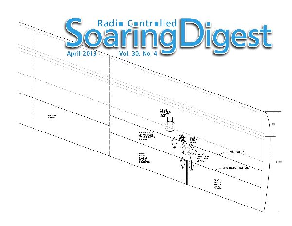

W Radio Controlled Soaring Digest 04/2013 vol.30 No.4 jest artykuł na temat projektowania latających skrzydeł.Wg autorów nie tylko projekt modelu,ale i szukanie idealnego wykonania daje oczekiwany sukces.
Przykładowe proporcje,obliczenia i symulacje.Niestety po angielsku.
Dla zainteresowanych:
https://www.dropbox.com/s/3t9e6hv1sk2mg ... 013-04.pdf
RCSD-2013-04.jpg [ 37.7 KiB | Przeglądane 4045 razy ]

Przejrzałem ten artykuł i kwintesencją jest zapewnienie trójkątnego rozkładu siły nośnej - "bell shaped lift distribution".
Czyli wiadomości z książki "Latające skrzydła klasy F1A" oraz kilka programów z internetu i można dążyć do doskonałości... :-)

Troche moze bardziej skomplikowane jest to "bell shaped lift distribution". W tym przypadku chodzi o dzwonowe "ksztalt" rozlorzenie sily nosnej.
W innych przypadkach najkorztstniejszym jest eliptyczne rozlorzenie sily nosnej.
