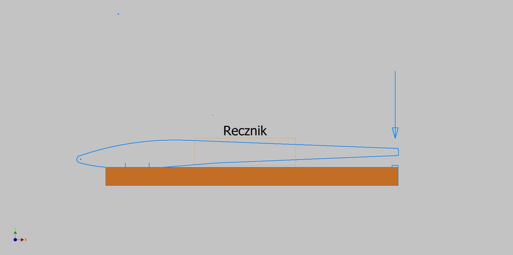

Giecie kadluba z laminatu w celu np. ustawienia kata zaklinowania lub zwichrzenia.
Najbardziej pracochlonne jest zrobienie prostej konstrukcji pozwalajacej na pelne kontrolowane giecie. Zawsze za baze wyjsciowa w kadlubie biore miejsce mocowania skrzdel. Przykrecam w to miejsce katownik, ceownik lub jakis inny profil zapewniajacy duza sztywnosc, musi bys dlugoscia rowny dlugosci kadluba do tylu.
Wczesniej powinnismy policzyc dystans o ile milimetrow chcemy wygiac kadlub w miejscu statecznika pozimego dla uzyskania wlasciwego kata zaklinowania. Ustawic stop uwzgledniajac sprerzystosc gietego kadluba. Ja ustawiam okolo 15% wiecej.
Na dlugosci 600mm zgiecie np w dol 1mm to tylko 0.1 stopnia.
Ostatni etap to polozenie recznika zlozonego kilka razy na miesce giecia. Wylanie z czajnika prawie wzacej wody na recznik i kontrolowane obciazenie powodujace giecie.
Poczekac az wysygnie pomiezyc i sprawdzic katy i gotowe.
Mozna tez grzac goracym powietrzem , ale latwo mozna przegrzac i powstaja bable
Giecie kadluba.jpg [ 78.74 KiB | Przeglądane 4054 razy ]
