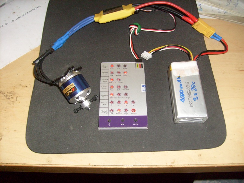

Dla kolegów, którzy nie widzieli jak banalnie proste jest programowanie regulatora i silnika kartą wstawiam zdjęcie.
Strzałkami góra/dół i lewo/prawo ustala się wartości i zatwierdza trzecim przyciskiem.
