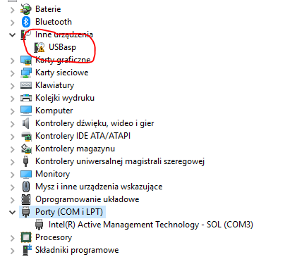

Licznik lat skacze jak szalony, Microsoft nie śpi i dzięki temu w większości domów nie ma już Windows XP, na którym instalacja programatora USBasp była dość banalna. Z Windowsami powyżej wersji 8 współpraca w tym zakresie nie jest już taka miła. Zdanie się na automatyczną instalację nie skończy się sukcesem:
Po wsadzeniu programatora do portu USB, w menadżerze urządzeń pojawi się wykryte i jeszcze nie zainstalowane urządzenie

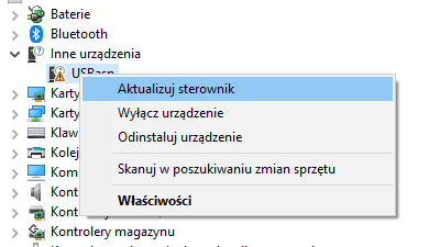

To tylko dla przykładu, nie róbcie tego bo szkoda czasu a i tak programator nie ruszy :) Klikam aktualizację sterownika
02.png [ 14.47 KiB | Przeglądane 11574 razy ]

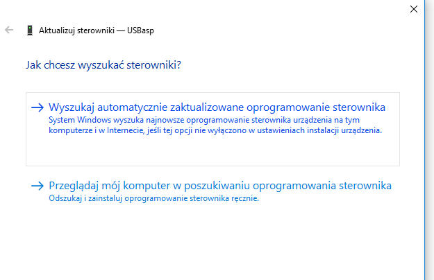

Wybieram automatycznie
03.png [ 15.5 KiB | Przeglądane 11574 razy ]
I na tym się kończy zabawa :D
04.PNG [ 9.8 KiB | Przeglądane 11574 razy ]

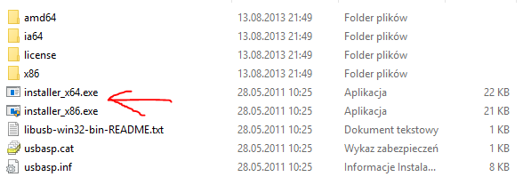

Próba użycia ręcznej instalacji też się nie uda
05.PNG [ 15.82 KiB | Przeglądane 11574 razy ]

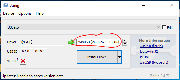

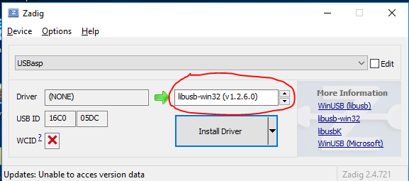

Instalujemy i uruchamiamy. Teraz w zaznaczonym miejscu zmieniamy domyślny sterownik
07.PNG [ 23.02 KiB | Przeglądane 11574 razy ]
Na taki:
08.PNG [ 20.77 KiB | Przeglądane 11574 razy ]

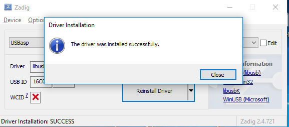

Czekamy chwilkę na końcowy komunikat:
09.PNG [ 24.4 KiB | Przeglądane 11574 razy ]

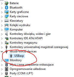

I to koniec - sprzęt został zainstalowany poprawnie jak widać na liście:
10.PNG [ 16.97 KiB | Przeglądane 11574 razy ]
