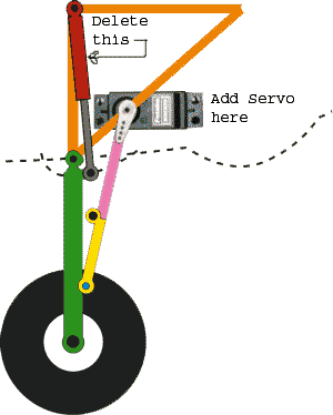

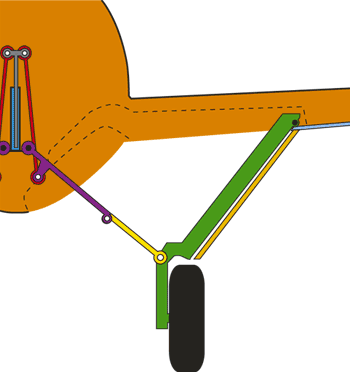

Przeglądając swoje ulubione strony znalazłem jak w tytule:
b395leg3.gif [ 54.46 KiB | Przeglądane 16107 razy ]
bristleg2.gif [ 42.02 KiB | Przeglądane 16107 razy ]

Super, właśnie czegoś takiego szukałem.
Brakuje mi do tego drugiego rysunku jeszcze obracania koła w płaszczyźnie żeby po złożeniu koło było na płasko w stosunku do powierzchni skrzydła.
Jarek
