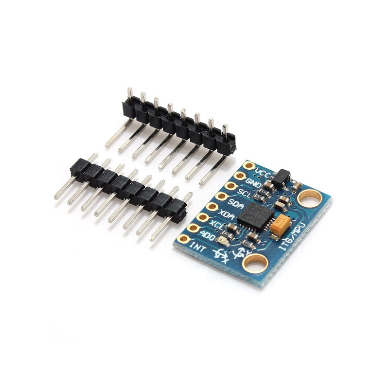

Tak jak w temacie, czy łącząc te elementy da radę złożyć się dwuosiowy sterownik do gimbala?
arduino-nano-v30-atmega328p-ch340.jpg [ 20.01 KiB | Przeglądane 14860 razy ]
mpu-6050-3-osiowy-akcelerometr-i-zyroskop-i2c-czujnik-do-gimbali.jpg [ 56.39 KiB | Przeglądane 14860 razy ]
+ , x2szt
regiel 6A.jpg [ 12.89 KiB | Przeglądane 14860 razy ]

Silniki bezszotkowe w gimbalach nie są sterowane "klasycznymi" regulatorami :mrgreen: Do tego jest potrzebny odpowiedni kontroler/sterownik.
Lepiej, szybciej, taniej będzie zrobić gimbal na serwach :D

Większość sterowników kopterów (FC) umie od razu obsługiwać gimbale na serwach więc nie trzeba nic dodatkowego robić. Tylko je podłączyć.
Jeśli to ma być na silnikach BL to najtańszy sterownik:
http://www.banggood.com/BGC-3_1-2-Axis-Brushless-Gimbal-MOS-Controller-with-Mini-GY6050-Sensor-p-957358.html
silnik:
http://www.banggood.com/RCTimer-BGM2804-100T-Brushless-Gimbal-Motor-Hollow-Shaft-p-951199.html
Lub zdecydowanie prościej (i taniej) całość uruchomiona i działająca:
http://www.banggood.com/FPV-2-Axis-Brushless-Gimbal-With-Controller-For-DJI-Phantom-GoPro-3-p-908068.html

Za radą Artura pójdę w serwa. Nie chcę komplikować sobie życia. Tylko po przemyśleniach jednak 3 osie.
i myślę że wykorzystam jako sterownik kk2.15
