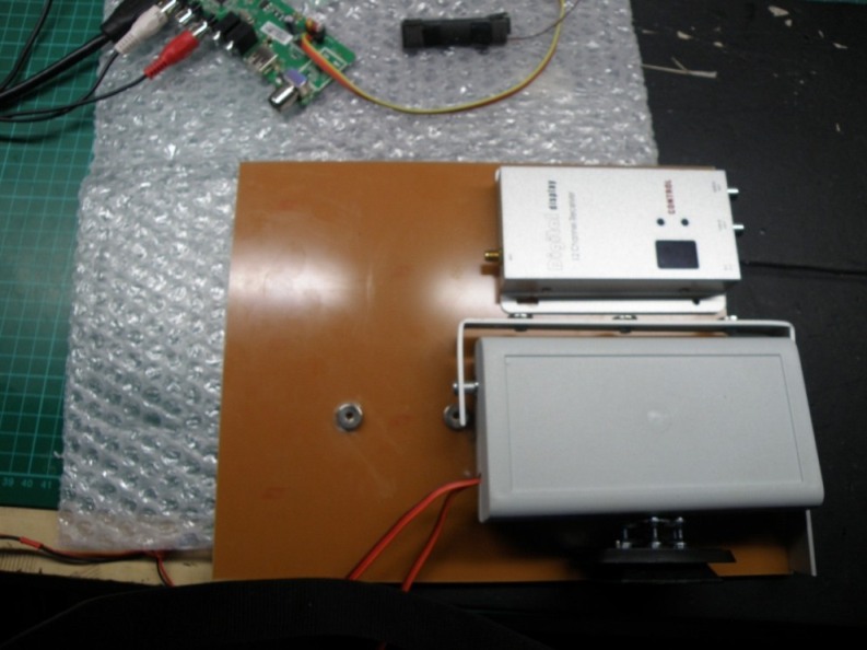

Tracker który zrobiłem dzisiaj na szybko z tego co miałem pod ręką :), do yagi pewnie za delikatny, ale do biqada w zupełności wystarczy, chociaż jak by zastąpić obudowę na np. aluminiową to i yagi z przeciw wagą mógł by dźwignąć.
Zaletą są małe gabaryty dzięki czemu można schować do walizeczki.
Zostało mi jeszcze dołożenie rezystorów do potencjometrów serw żeby zwiększyć obrót do 180"

Komentarz: Odbiornik AV dla zobrazowania skali :)
