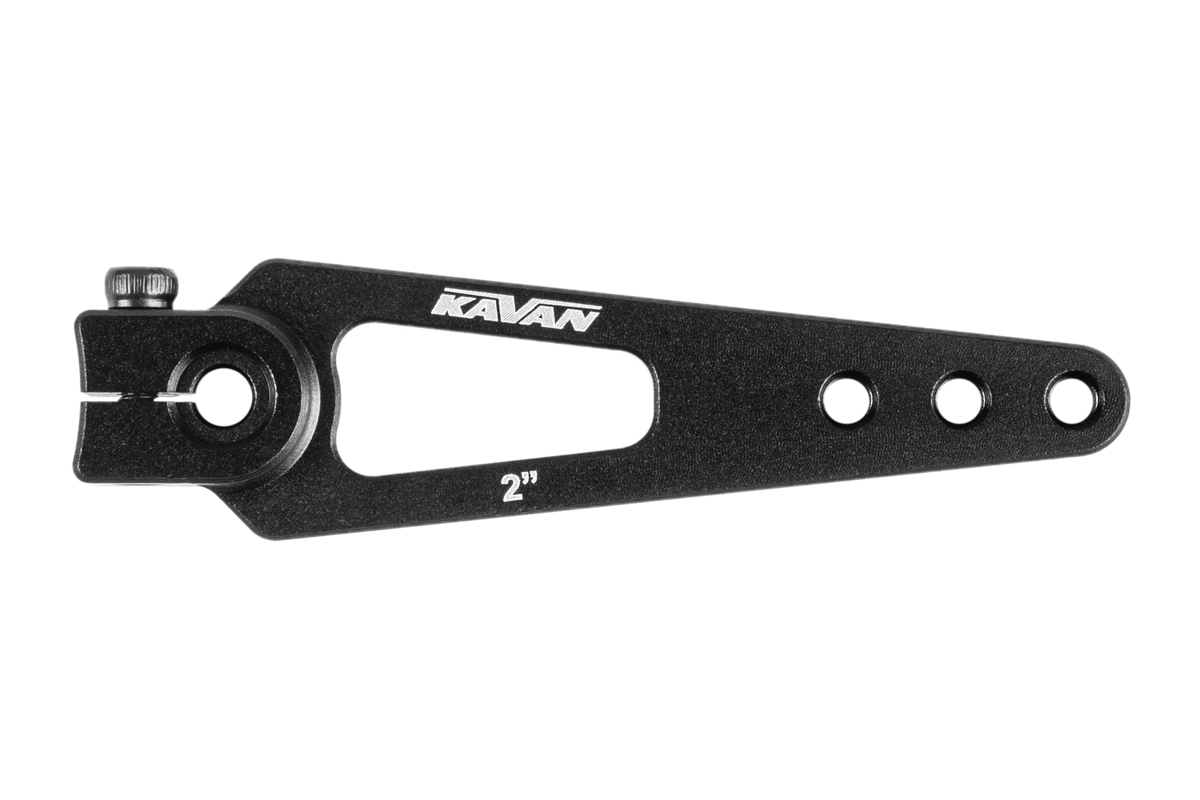

Wybieram elektronikę do nowego projektu i zastanawiam się nad aluminiowymi dźwigniami serw.
Serwa, najprawdopodobniej, będą KAVAN'a wiec zwróciłem uwagę na ichniejsze dźwignie.
Nie przekonuje mnie jednak ta duża dziura :?
1677071041.408.jpg [ 168.23 KiB | Przeglądane 1009 razy ]
Ja wiem... 2" to ok 5 cm, przy momencie serwa ok 40 kg/cm wychodzi 8kgf, zależy od rodzaju alu, itd.... ale trochę się obawiam.
Czy ktoś testował te dźwignie ?? Może coś o nich powiedzieć ??

Otwory w materiale zwiększają jego odporność na siły różne a nie zmniejszają. Jeśli przyłożysz siłę, która będzie mogła to ramię odkształcić to mocowanie serwa i to co będzie na końcu ramienia też raczej nie przeżyją... więc bym sobie głowy tym nie zaprzątał... A inna sprawa jeśli coś jest sprzedawane jako dźwignia do serwa 40kg to rękojmia jakby co powinna rozwiązać kwestie nietrzymania parametrów opisanych przez sprzedającego.

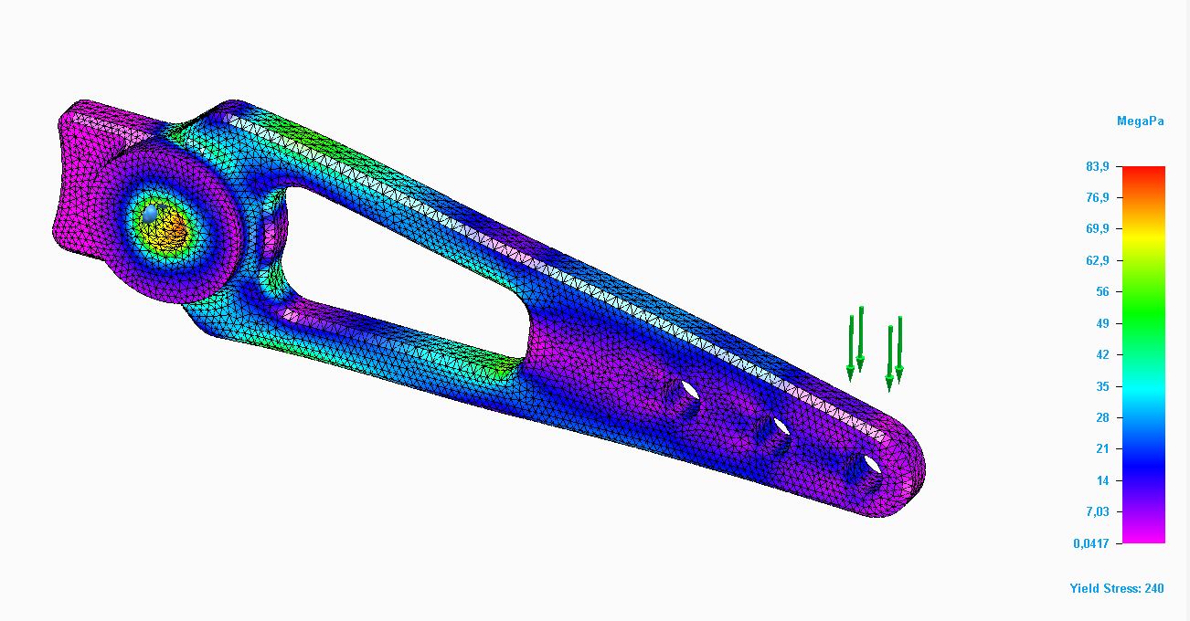

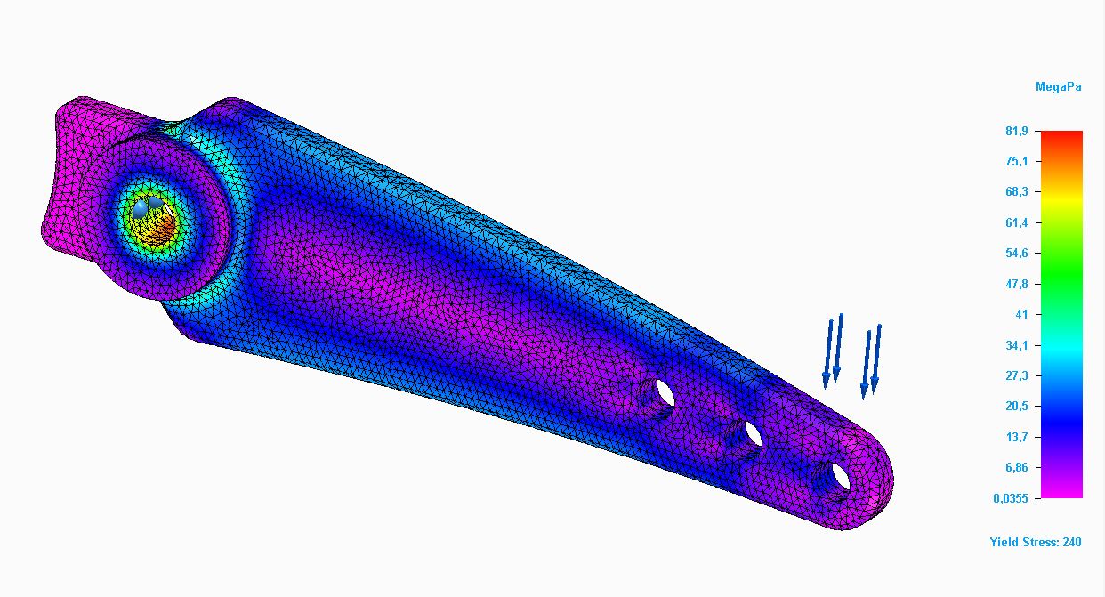

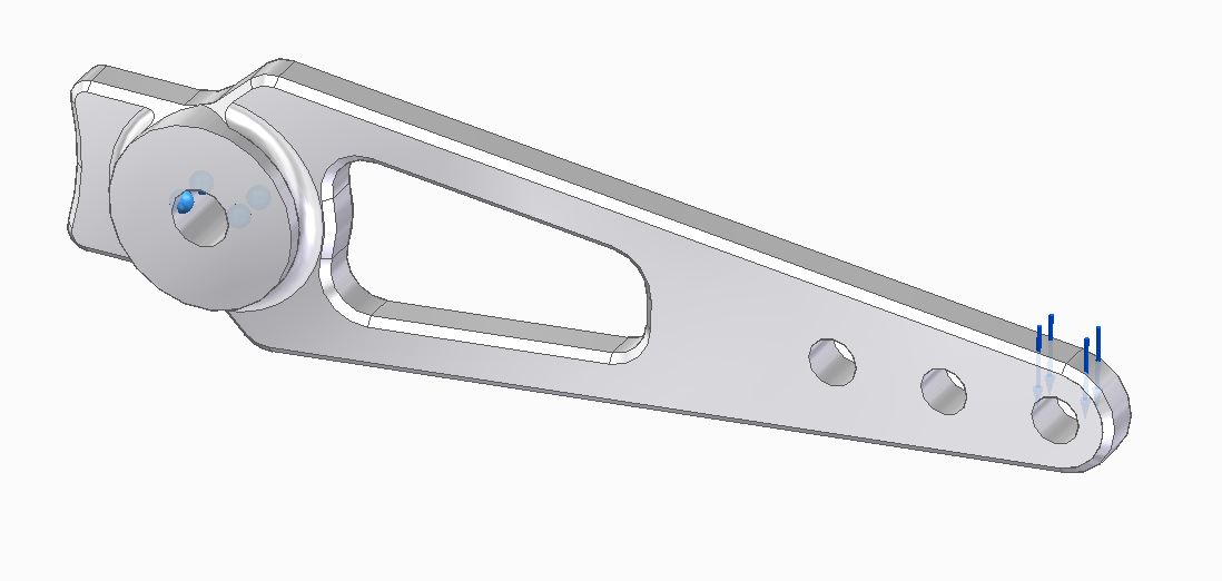

Szczerze, myślałem że to designerskie ażurowanie. Nie dało mi to spokoju. Zrobiłem uproszczony model i to sprawdziłem:
Model.JPG [ 43.12 KiB | Przeglądane 940 razy ]
Z i bzy otworu, ten sam materiał, to samo utwierdzenie, ta sama siła. Co ciekawe, nie wielka jest różnica, ale na ażuracji lepiej rozkładają się naprężenia:
z otworem naprezenie.JPG [ 127.65 KiB | Przeglądane 940 razy ]
bez otworu naprezenie.JPG [ 138.41 KiB | Przeglądane 940 razy ]
Tak, czy siak... wyniki są interesujące :D Przekonały mnie :D
