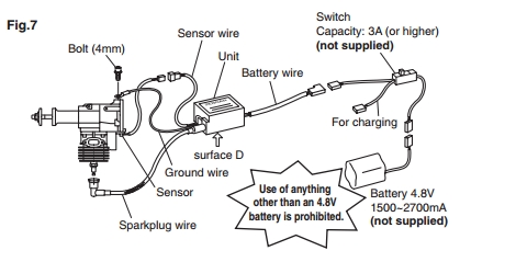

Tak to widział producent. Masz moduł zapłanowy? Włącznik?
spalinka.jpg [ 49.46 KiB | Przeglądane 5170 razy ]

To jest schemat do wersji G260PU-EL czyli z "modułem", a ja mam G260PU czyli z iskrownikiem.
