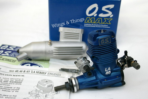

Przeglądając aukcje e-bay natrafiłem na znany mi silniczek "niebieskiej serii".
Jest nowy. Kupiłem go za 70 funtów. Niecałe 350 zł.
Chciałbym usłyszeć Wasze opinie, czy to dobry zakup? Nie mam jeszcze planu przeznaczenia, ale na pewno przyda się w przyszłości, bo na tle innych aukcji cena wydała mi się atrakcyjna.

Bardzo dobry motorek. Ja określam go jako OS dla ubogich ;) . Na panewkach, które z czasem się "deko" wyrabiają. Ale dosyć trwały. Paliwko do niego dobrze dać 10% nitro, chodzi bardzo dobrze i bezproblemowo się reguluje. Też mam taki.

Miałem nr.większy 46, bardzo przyjemny motorek zero problemów,z lekkim drewnianym śmigłem postukiwał przy dodawaniu gazu(lekki po osiowy luz) ale na apc chodził jak burza.
