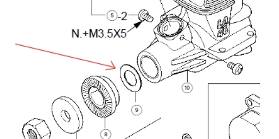

Witam,
potrzebuje informacji (wymiary) na temat podkładki zaznaczonej czerwoną strzałką ?
46fp.jpg [ 38.14 KiB | Przeglądane 7136 razy ]

to jest oring gumowy , w kazdym razie u mnie tak jest. Możesz spróbować uszczelnić silikonem czerwonym. echssss to młodzieńcze roztargnienie znowu nie popatrzyłem na strzałkę. Pomyslałem ze chodzi o oring gaźnika :D

Witam,
To jest sprężysta podkładka (metalowa) dystansowa. Raczej nikt nie poda wymiaru gdyż trzeba by najpierw ściągnać piastę ściągaczem, a tego nik nie ma raczej ot tak sobie ;) Z 4suwem byłoby łatwiej gdyż tam piasta "sama" schodzi.
Chodzi Tobie o jej grubość? Średnice to raczej są znane. Mogę ewentualnie przykładając szczelinomierz w ten sposub ocenić grubosc jeśli to wystarczy.

Właśnie zmierzyłem w moim LA 46. Średnica zewnętrzna 15,6mm, wew 9,0mm, grubość 0,16 mm.

O kurcze Marcin takiej cienkiej to Ci na tokarce nie wytocze. Taką podkładkę to chyba trzeba zrobić ze stali gatunkowej, wytoczyć troszkę grubszą, potem obróbka cieplna a potem na szlifierce magnetycznej szlifować na odpowiedni wymiar. Grubość może trzeba już nieco zmienić z powodu zużycia powierzchni po obu stronach podkładki.

myśle że spokojnie może być o jakieś 0,2-0,3mm grubsza bo gdzieś o tyle jest wytarty (element NR 8)
muszę zagadć ze Szczepanem (nick Instruktor) moż eon coś pomoże :D

To je ono - http://www3.towerhobbies.com/cgi-bin/wt ... LXCW47&P=7
