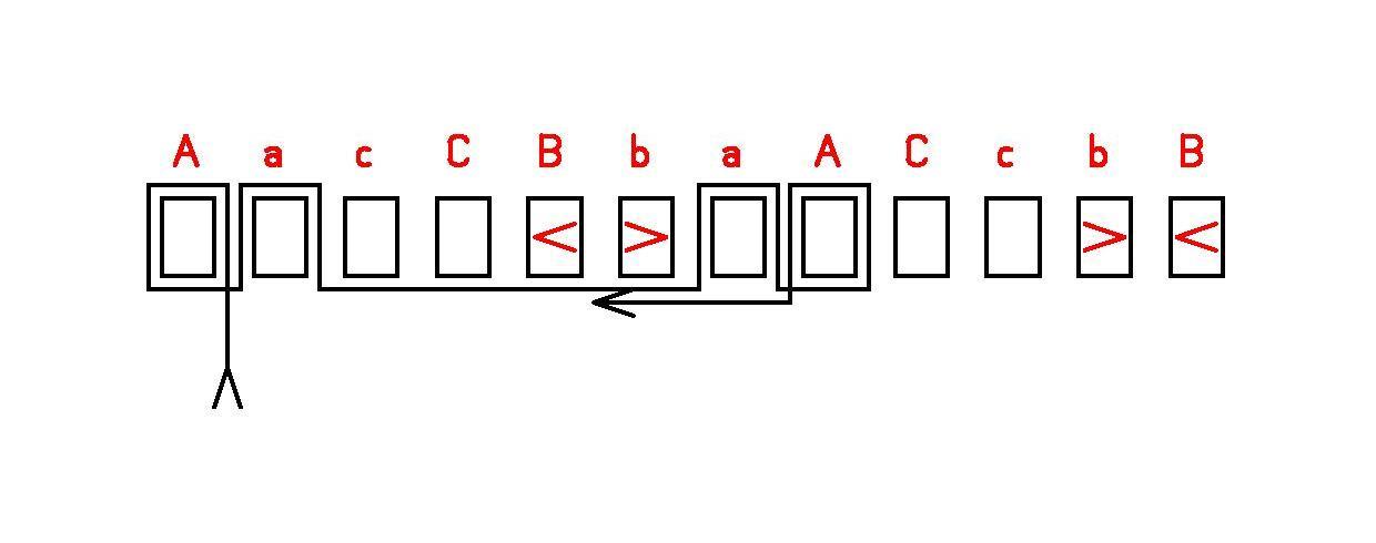

Jednym z najpopularniejszych układów jest 12 zębów i 14 magnesów, czyli nawijanie AacCBbaACcbB.
Biorę stator, i od czoła zębów zaznaczam tylko kierunki nawijań dla cewki A, co dla powyższego układu wygląda tak:
5.jpg [ 25.84 KiB | Przeglądane 11875 razy ]
Po nawinięciu pierwszej cewki całość wygląda tak:
6.jpg [ 33.75 KiB | Przeglądane 11875 razy ]
