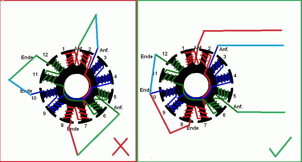

Kupujemy silnik http://abc-rc.pl/emax-cf2822 34,90 za 1szt.
Usuwamy stare uzwojenie, nawijamy na przykład drutem 0,15mm, 80 zwojów:
łączymy w taki sposób (GWIAZDA):
polaczenie.jpg [ 183.24 KiB | Przeglądane 7513 razy ]
Otrzymujemy taki efekt:
Jednak nie polecam. Wiecie, że lubię dłubać ale w tym przypadku szkoda czasu - ilość nerwów przy przewijaniu oraz ilość błędów które można popełnić jest zbyt duża; wystarczy porównać:
