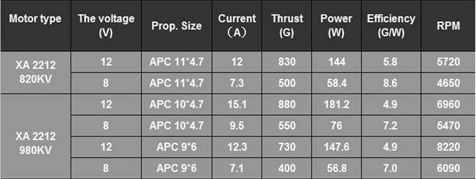

Zapewne jest to silnik Emax XA2212 980KV 3S - 181W - ciąg 880g, a nie 810g
Aby taki ciąg uzyskać (880g), należy zastosować zasilanie 3S oraz śmigło APC 10x4,7

Tu mam lepszą tabelkę dla tego XA2212 980KV
Propeller Test Data for the Emax XA2212-980kv Motor:
ale widać że nie ma szans na te 180W
